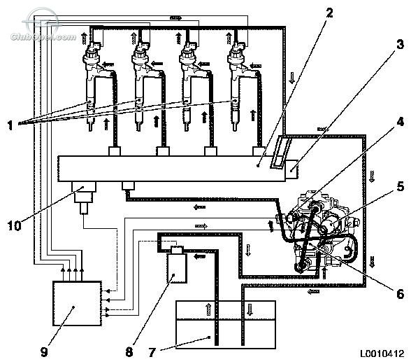

Mulțumesc pentru sprijin
Te rog sã mã lãmurești cu o chestie.
Dacã ținem cont de schema common rail (in atașament), eu trag concluzia cã presiunea de ieșire spre fiecare injector este egalã cu presiunea de intrare (rampã comunã). Nu știu cât de familiarizat esti cu motorizarea de 1,7 CDTI, dar este destul de dificil sã desfaci conducta care iese din pompã, indiferent la ce capãt (iesirea din pompã sau intrarea in rampã). Eu am desfãcut olandeza de la cilindrul 1 si am dat la automat, constatând cã la injectoare nu ajunge motorinã !
[u]
Da, am fãcut și diagnozã profi, când am înlocuit crankshaft sensor. Injectoarele erau perfecte.

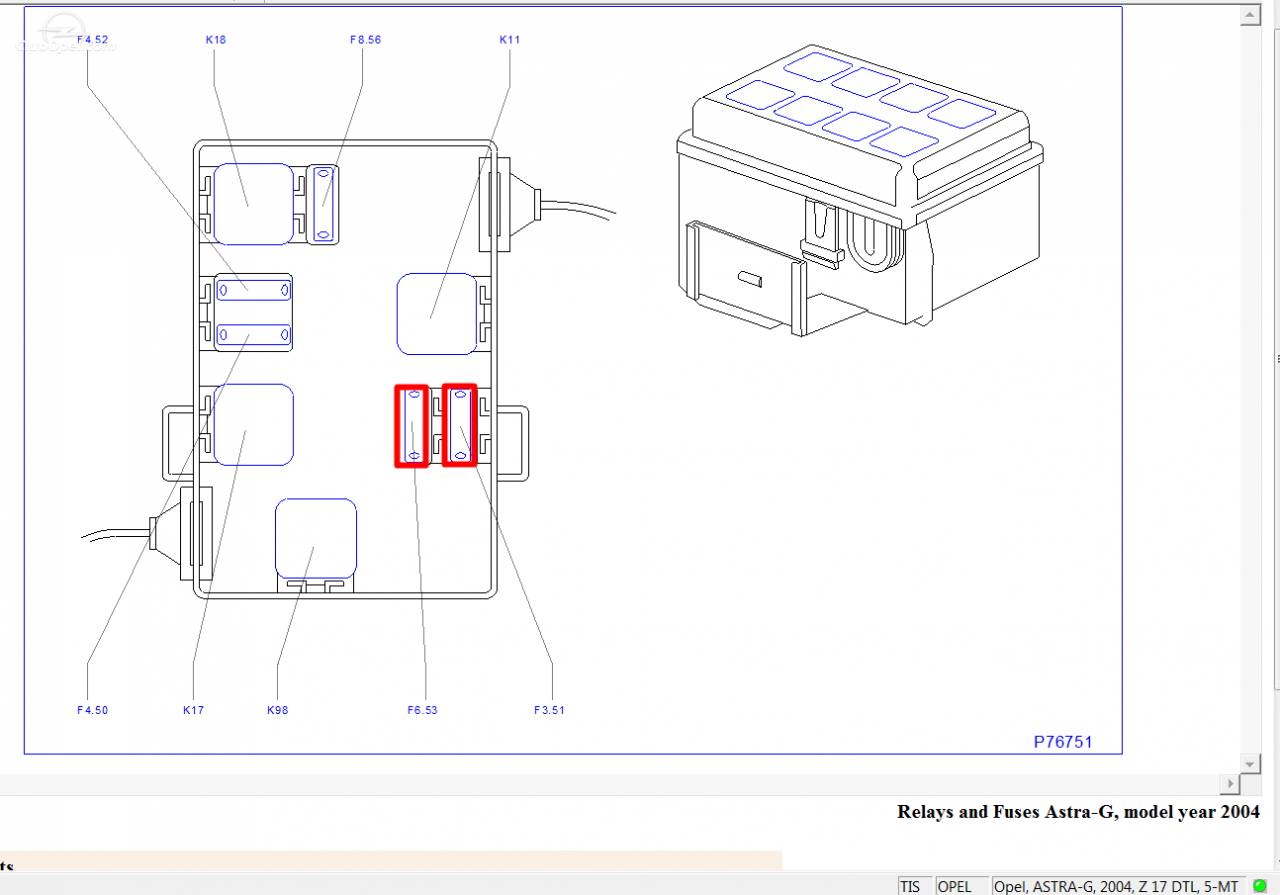

Buna ziua,sunt posesor de Opel Astra G 1,7 CDTI 59/80 si am o problema cu pornirea.Indiferent ca este rece sau cald motorul pur si simplu nu porneste .Mentionez ca am inlocuit supapa de sens ,electromotorul invarte dar nu porneste,am reusit sa descarc bateria si nimic .Va rog ceva sfaturi de la persoane care au avut probleme cu pornirea.
Multumesc anticipat !
  • gabimilo1
  • Mesaje scrise: 2,268
  • Masina: Zafira 2002 y20dth
salut,
ce erori ai pe tester?
sigurantele astea doua sint bune?
