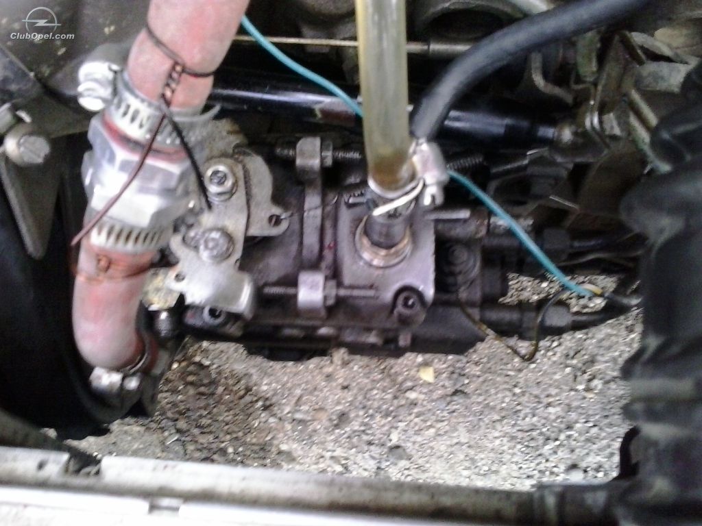

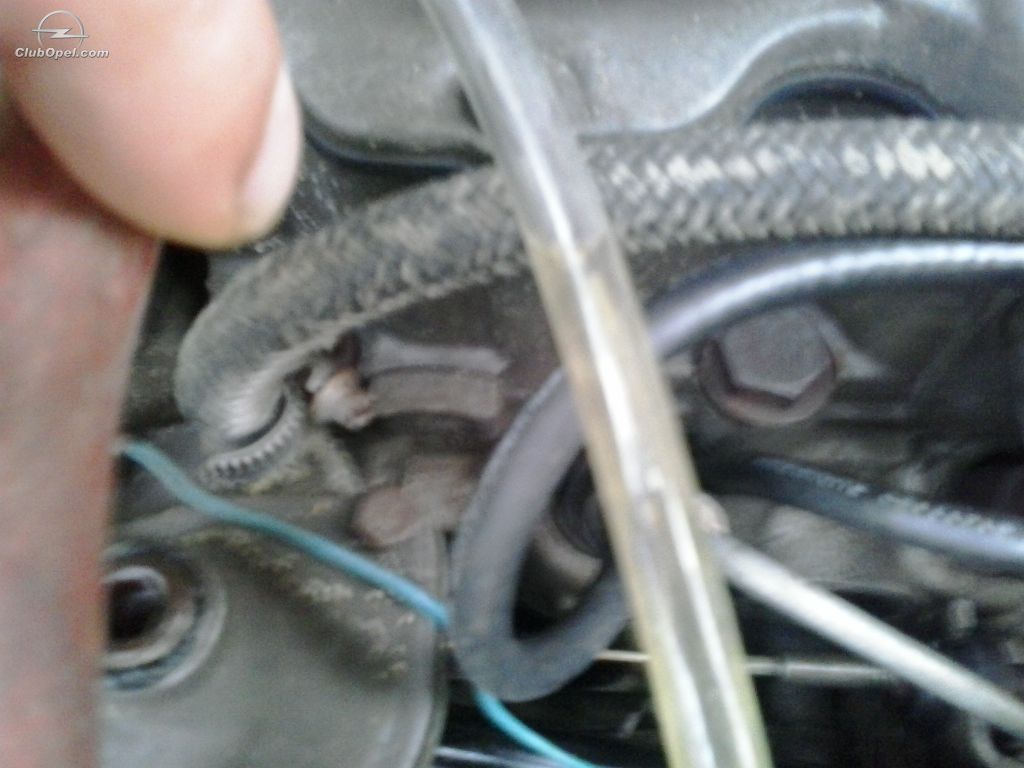

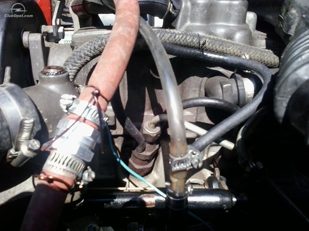

Salutare. Ma lasat masina in drum, sa incep cu inceputul.
In imagine se vede cum furtunasul de retur de la pompa nu ieste plin cu motorina. Se pote regla decitul de motorine de la pompa asta ?
Am renutat si la filtru de motorina, daca il pun nu mai reusete sa traga motorina.
Conductele nu sunt opturate si vine usor motorina din rezervor ..... nu stiu ca ii mai fac!
Daca ar avea reglaj de debit pompa de motorina ar fi bine .... dar nu stiu la ce sa umblu si ce reglaje se pot face la ea.

Surubul de debit se vede clar in poza 1, are o protectie metalica pe el, un fel de sigiliu tocmai ca sa nu-l rotesti. Dar de ce vrei sa faci asta, vrei sa scoti fum ca un tractor ? Daca ajungi sa umbli acolo, nu uita sa faci un semn ca sa stii sa-l aduci la loc cat mai aproape de valoarea initiala (oricum EXACT in pozitia respectiva nu-l mai poti aduce).
Nu mai bine te duci la un pompagiu sa verifice daca iti functioneaza electrovalva corect ?(sau o probezi tu punand contactul, trebuie sa poti trage usor motorina cu gura pe furtunul ce iese din returul pompei de injectie). Daca vine motorina usor, mai trebuie verificat daca pompa de injectie trage motorina din rezervor si la ce presiune face asta. Dar asta se verifica/regleaza numai pe un banc de testare pompe de injectie.

Aseara cand am oprit pe retur aveam atata motorina pe furtun
Acum dimineata furtunasul de retur este gol ....

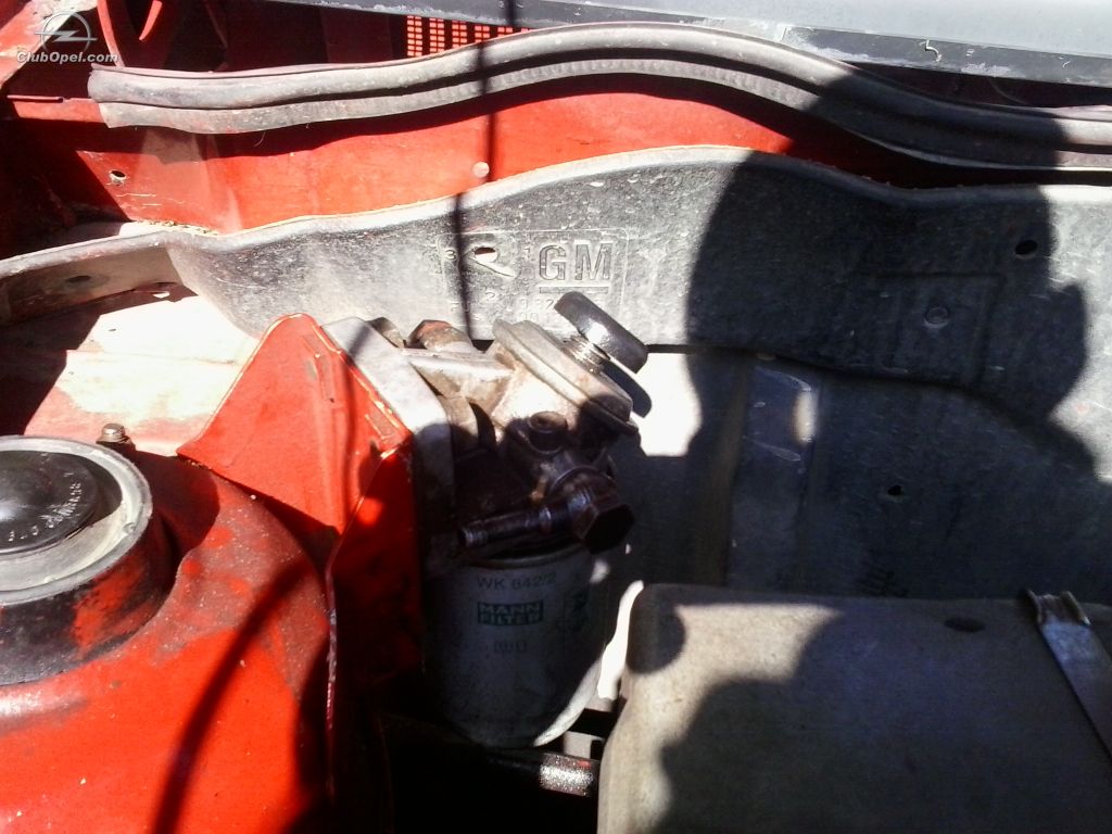

Am folosit foarte putin filtu de motorina din imagine, , corpul filtrant este nou. Si cel pe care la m schimbat probabil ca a fos bun.
Itrebari....: 1. unde sa dus motorina de pe furtunasul de retur in contitiile in care pe tur am o supapa de sens noua care functioneaza
2. daca dau la cama de pe filtru de motorina ( fara contact pus-electro supapa inchisa sau cum o fi) ajunge motorina pe retur f putin si cu bule de aer mici. Functioneaza la parametri electroventilul aia ?

Vezi ca exact problema asta am patit-o eu la un Renault 9 1.6D 1987, exact acelasi cap de filtru cu pompa de amorsare aveam si eu. S-a spart membrana interioara (avea muuuuulti ani de folosire ca era cel original) dar nu se vedea si tot asa mi se dezamorsa, nu aveam furtun de retur transparent, dar am desfacut electrovalva si returul pompei si am vazut cum cu motorul oprit imi scadea incet si sigur nivelul de motorina in pompa de injectie in cele doua locuri, priveam de sus pe la retur si pe la electrovalva, nivelul motorinei scadea. Cu o zi inainte de acest test am pus o supapa de sens care m-a tinut 3km, apoi a cedat dar eu nu stiam detaliul asta. Asa ca stateam eu linistit ca nu mai are unde sa curga motorina inapoi si cand am desfacut iar returul si electrovalva si am vazut cum se ducea motorina in jos... mi-am zis ca e a 8-a minune a lumii... Supapa de sens a fost una scumpa de alama cu bila ceramica. Ros de curiozitate am desfacut imediat turul de la rezervor acolo unde era montata supapa de sens, am suflat si bolborosea in rezervor, am ramas interzis... doar 3km sa te tina o supapa de sens, fir-ar Romania cu piesele ei de schimb sa-i fie...
Vezi ca mai e ceva, ai grija mare cum strangi filtrul : se face cu o cheie dinamometrica dupa ce verifici ca garnitura mare si cea mica sunt la locul lor, strangi intre 8Nm si 10Nm si asa il lasi, nu mai vii ulterior sa mai strangi ca iti distrugi garnitura sau ea se aduna si pe langa iti trage aer. Mare problema cu filtrele si capetele astea cu supapa de amorsare cum ai si tu, la mine s-a potrivit numai un cartus MANN care etansa corect la gura, restul de filtre pe care le-am incercat erau toate cu probleme de etansare.
Eu intre timp am rezolvat asa :
- am schimbat furtunul dintre filtru si pompa, garniturile de CU de pe ambele capete, filtrul l-am comandat la o firma din Sibiu care sertizeaza furtune pentru 60bari, deci furtunul cel nou era 100% sigur ca nu prindea aer fals, capetele erau la grosimea originala, diametrul furtunului identic cu cel original, lungimea la fel.
- am cumparat un alt cartus nou pe licenta (original nu se mai gasea) tot cu pompita de amorsare, a costat o gramada dar deja ma saturasem sa tot caut care e hiba, iar pe SH nu se gasea
- am eliminat supapa de sens unic (intre timp am pus-o pe a 2-a) pentru ca atunci cand acceleram imi tragea in jos pompa de amorsare si la turatie mare nu-i mai venea destula motorina

Acum am vazut ca ai pus si 2 intrebari (exact astea mi le-am pus si eu pe atunci).
1. Motorina se duce in rezervor, daca nu gasesti nicio pata de motorina pe furtune
2. Cand amorsezi din pompita de amorsare si nu ai contactul pus, pompita aia trebuie sa o simti la mana ca se intareste. Daca se intareste, atunci supapa face presiune si electroventilul intr-un final se ridica permitand unei parti din motorina sa traverseze pompa si sa iasa pe retur. Daca sunt multe bule de aer atunci iti dai seama ca a fost dezamorsat circuitul de motorina.

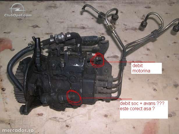

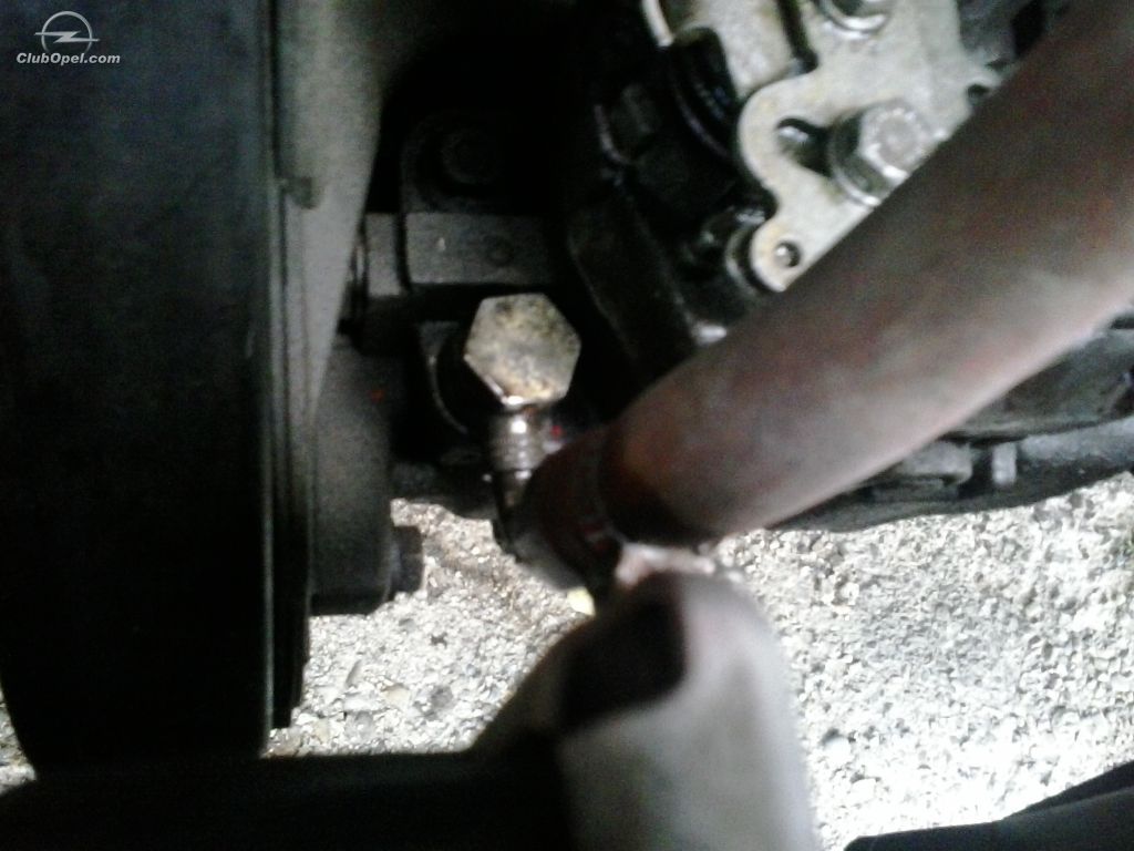

de unde se regleaza pompa de injectii ??? ii corec cum am facut in poza ?
  • ahappyuser
  • Mesaje scrise: 6,816
1. Sus, ala e surubul de debit, e corect in poza ta.
1. Jos, e doar mecanismul de avans automat la rece, e hidraulic dar are si o componenta electrica care scoate pompa de injectie din avans automat la rece dupa ce sonda termica (aflata la mine la Renault 9 1.6D pe teava de apa) decupleaza, astfel ca bobina din mecanismul de soc se elibereaza ea revine la pozitia initiala si presiunea creste inapoi la valoarea normala scotand pompa de injectie din avasul automat (e o conducta subtire prin care circula motorina intre mecanismul de avans automat si un dispozitiv de control al pozitiei capului hidraulic).
Ca sa intelegi cum lucreaza mecanismul asta de avans automat la rece, care e foarte ingenios gandit de inginerii de la BOSCH:
- pana la +20grade C temperatura exterioara, pompa de injectie este INTOTDEAUNA in avans automat pentru pornirea la rece, asta e starea ei de facto (by design).
- cand apa din circuitul mic de racire al motorului ajunge la 55grade C sonda termica de pe circuitul de apa se decupleaza automat si are loc eliberarea pistonasului aflat in interiorul mecanismului de avans automat care astfel iti scoate pompa de injuectie din avans automat la rece (se percepe imediat ca motorul nu mai tzacane, merge mai silentios)
- daca sonda aia e defecta, atunci cand motorina din pompa de injectie ajunge la +20grade C aceasta prin dilatare volumetrica iti scoate (hidraulic) pompa de injectie din avans automat
- mai exista un soc automat la rece, care la mine la Renault 9 1.6D este o sonda termica aflata in chiuloasa si care atunci cand este rece se contracta tragand un al doilea cablu cuplat la clapeta de acceleratie a pompei de injectie, asta face ca motorul imediat dupa pornire sa stea la 950-1100rpm. Daca asta functioneaza, nu mai trebuie sa tii pedala apasata iarna imediat dupa pornirea motorului.
Cand reglezi corect avansul pompei de injectie folosind un ceas comparator (pe langa amanuntul ca motorul trebuie sa fie nepornit si temperatura exterioara deci implicit a motorului sa fie 20grade C) trebuie ori motorul sa fie cald (apa peste 55grade C) ori sa anulezi mecanismul de avans automat deoarece cu apa din chiuloasa sub 55grade C pompa de injectie este intotdeauna in avans automat, vezi inca odata ce am scris mai sus.

Ca sa-i maresti avansul trebuie sa rotesti corpul pompei de injectie. Slabesti putin cele 3 piulite care o tin fixa pe motor, apoi pornesti motorul (sa fie cald, peste 60grade C) si cu el pornit rotesti pompa de injectie spre motor ca sa-i cresti avansul. Combinatia corecta este acolo unde motorul nu tzacane tare, trage bine si da doar cu putin fum. Nu uita sa-ti faci ceva semne cu un chirnar sau chiar si cu un marker la pozitia in care este pompa acum. Ca sa te poti intoarce cat mai aproape de reglajul ei de acum, daca va fi nevoie.
In mod normal se foloseste un ceas comparator si cu el se regleaza avansul pompei de injectie dupa valoarea din manual. Vazi mai multe detalii aici.
