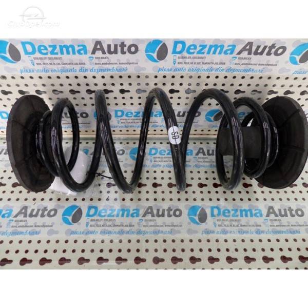

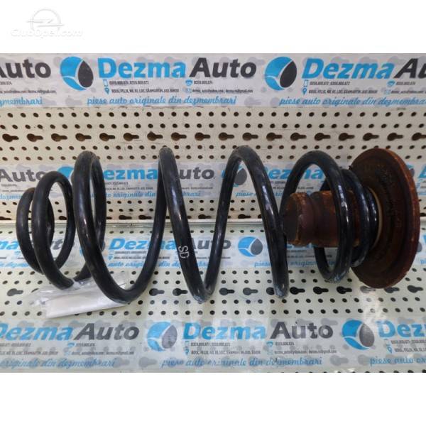

Salut
stie sineva daca este diferenta intre cele doua arcuri? Ambele sunt de spate astra h combi.
Eu am nevoie pentru astra h combi z19dtj din 2005.
Multumesc.
