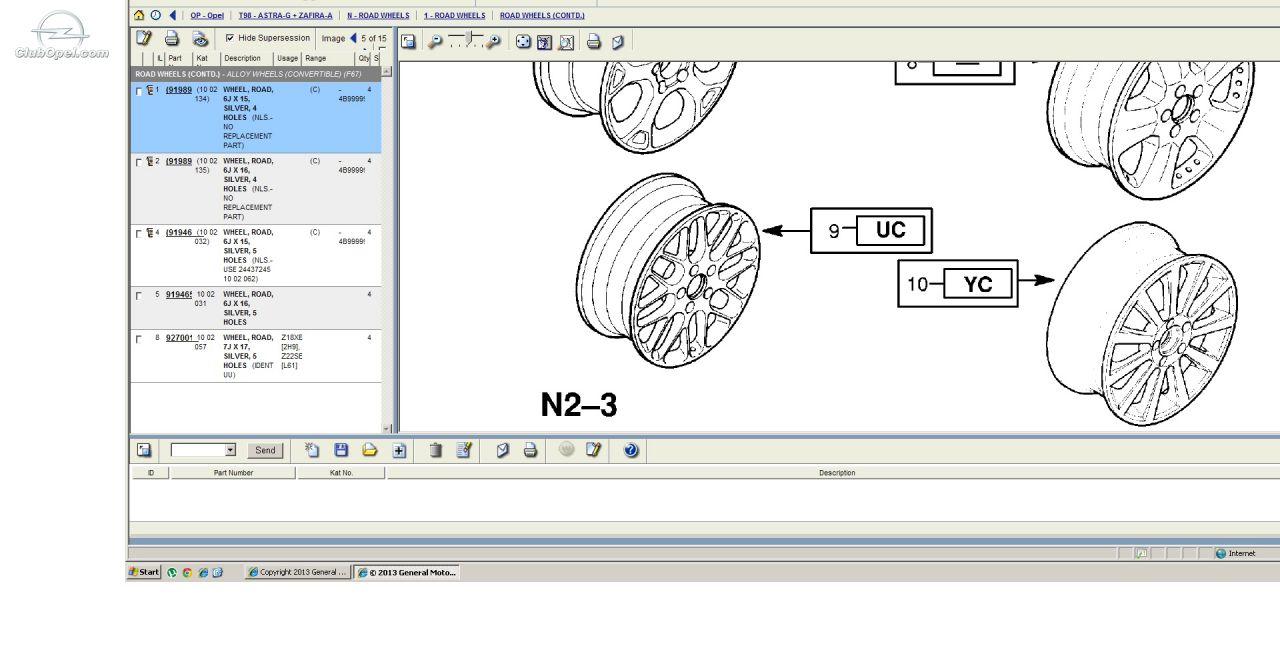

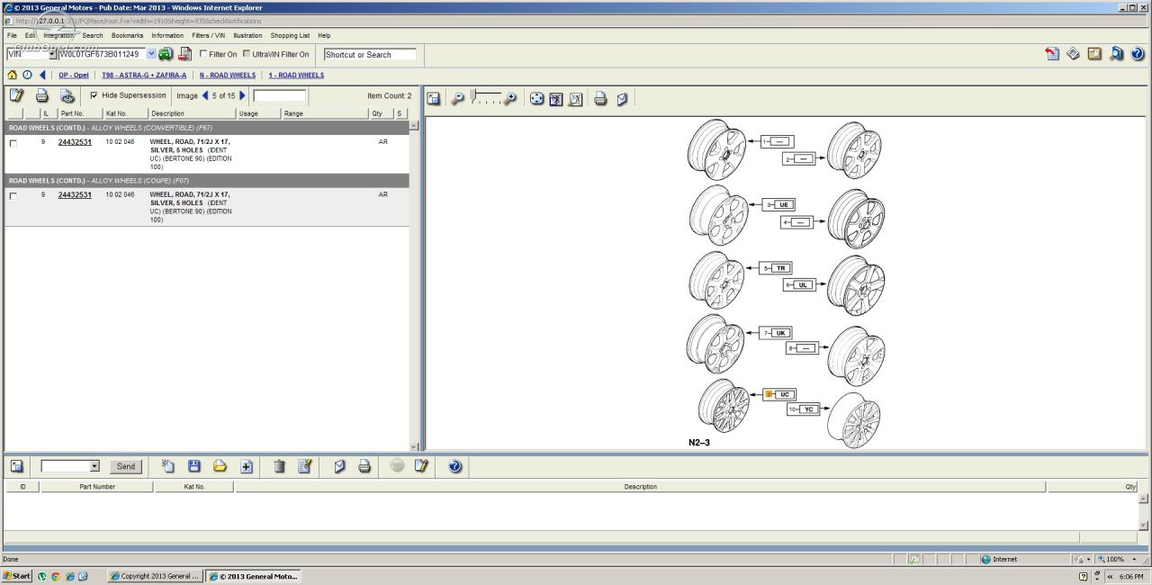

masina ta are codul urmator in VIN:
N89 = WHEEL,ROAD,ALUMINIUM,71/2JX17
QLE = TYRES,215/40 ZR17-87Y

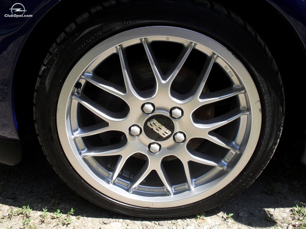

Seamana cu rotile de la pozitia 9?
Si eventual in descriere zice ceva de Bertone?
Sunt singurele jante de 71/2 din EPC4 pentru bertone 90.
Pe pagina de wikipedia, aceleasi jante la bertone:

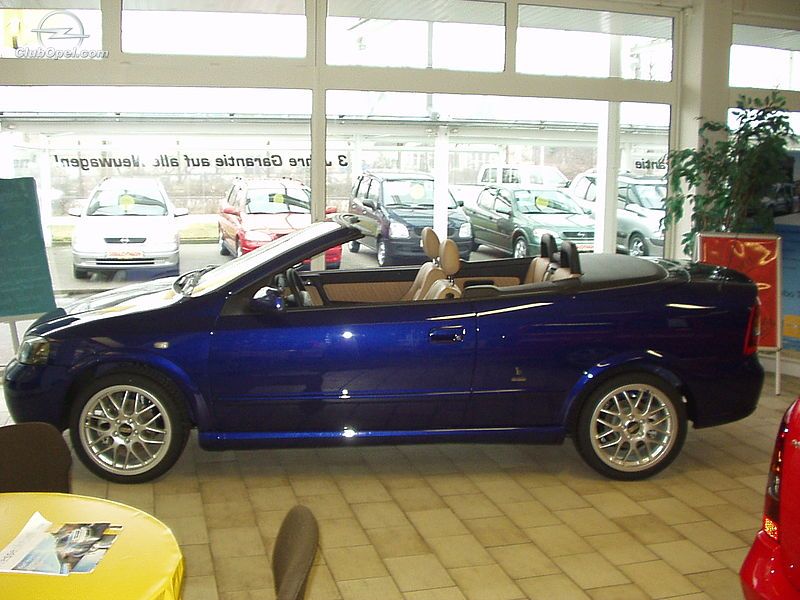

Si in showroom:

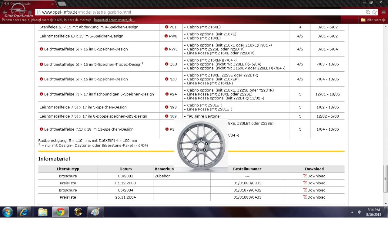

cei de la reprezentanta ar trebui sa poata sa iti dea acea hartie, prin decodarea vin-ului tau reiese ca masina este echipata de fabrica cu jante N89 = WHEEL,ROAD,ALUMINIUM,71/2JX17 care au echipat doar editie 90
am gasit pe situl opelinfos ca sunt bbs
