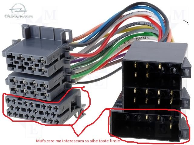

Ma bag si eu in seama si pun o intrebare stupida.
O mufa ca cea din poza alaturata dar cu toate 36 firele pe ea cum se numeste ?
Am schimbat si eu Siemensul NCDR1100 (saracul nu mai lua cd-uri de nici un fel) cu un MP3 player dar acu nu mai dispun de comenzi volan,BC,si navigatie.
Si m-am gandit eu ca se poate adapta cumva HU original undeva in torpedo-ul masinii in loc la magazia de cd-uri, iar tot ce ma incurca este partea de mufa incercuita cu rosu, pentru ca nu gasesc o asemenea mufa cu toate firele.
Sau daca daca aveti voi vre-o idee mai buna decat a mea, sunt deschis la sugestii de orice fel si orice natura.

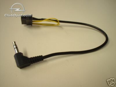

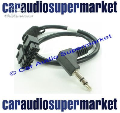

pentru a putea folosi comenzile de pe volan in functie de diferitele modele de cd dvd auto trebuie facute cateva modificari cu inlocuirea unor rezistente de pe placuta comenzilor
si folosinea unor adaptpare pe noile aparate daca acestea suporta comenzile trebuie sa aiba in spate o mufa tip jack ca astea din imagini

multumim lucio, mai ales pentru pozele atasate. In legatura cu inlocuirea unor rezistente de pe placa comenzilor ....... CEATA TOTALA 😊
