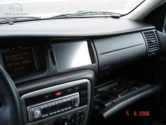

Sunt foarte multi care si-au pus GPS-ul acolo si e chiar foarte fain si nu e nici greu,am pus eu cu un preten in masina lui.

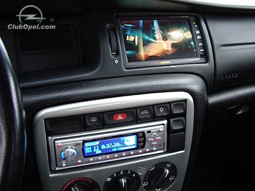

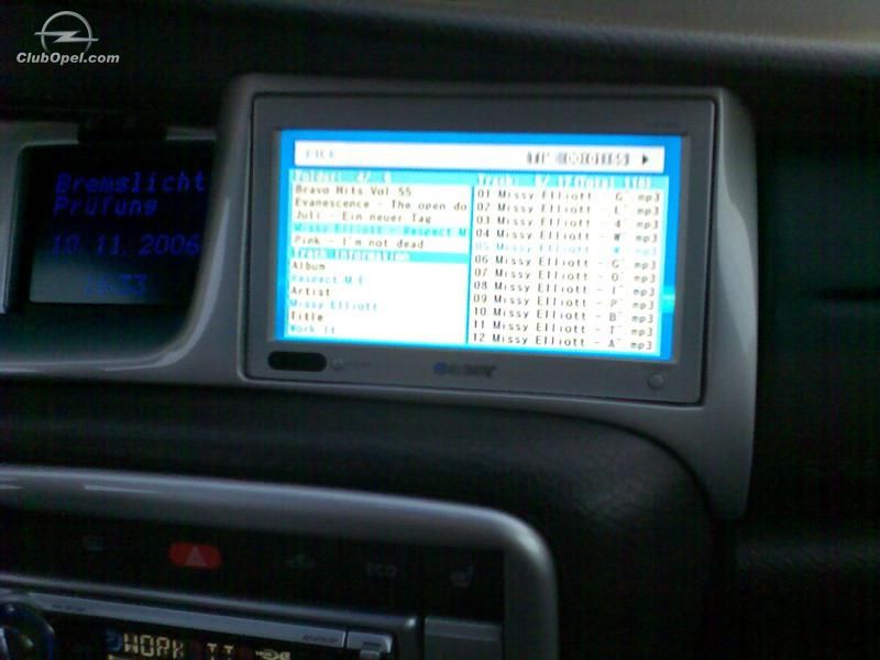

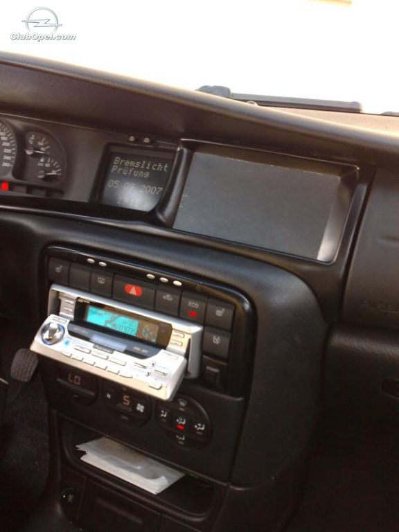

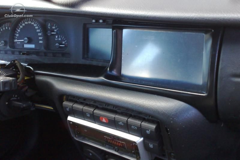

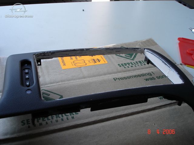

Si eu am montat GPS-ul in locul grilei, e foarte OK mai ales ca are si intrare AV in si pot conecta si o camera de mers inapoi sau DVD etc.
Momentan e demontat pentru a remodela locasul.

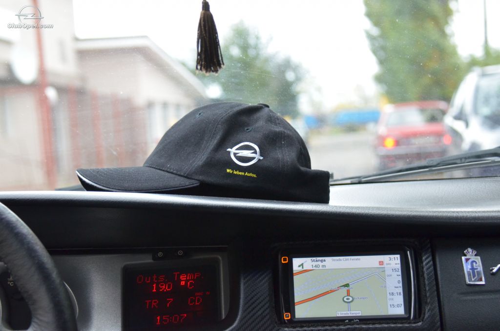

Uite la mine.

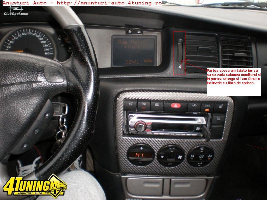

In guriile alea de aerisire daca bine imi amintesc intra un GPS de 7",sper ca bine imi amintesc.
Scuzele mele, am vrut sa zic cu fibra de sticla 😊

Daca te uiti la al meu in partea de jos e introdus mai tare pentru a sta mai perpendicular ca se vede mai bine ,iar in partea de sus,nu se prea observa dar este introdus doar jumatate din groimea lui si astfel pot umbla la butonul de ON/OFF si la card care la toate GPS-urile cred ca este pe lateral.
Eu l-am facut in asa fel in cat il pot scoate ff usor din bord,mufa de alimentare fiind in partea de jos si fixata in rama.
O sa fac si poze dar momentan rama este demontata petru ceva modificari estetice.
Pentru a evita folosirea butonului de ON/OFF se poate scoate acumulatorul din aparat, se lasa pe ON si va porni de fiecare data cand pui contactul

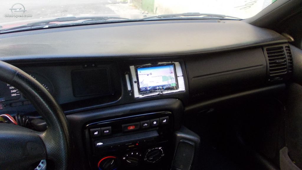

Capteaza semnal fara probleme si fara antena,la mine sta in locul TID si capteaza semnal in 10 secunde :
