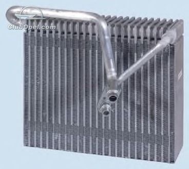

Pai si ce rezolvi daca schimbi filtrul daca nu elimini cauza? Condesul nu are cum sa sa curga prin gaura unde vine montat filtrul deoarece contravine legilor gravitatiei 😊. Corect ajunge sa curga pe la clapa dar... doar cand se infunda si nu din cauza filtrului.
Uite asta e vaporizatorul:
Iar filtrul vine aplicat pe o laterala ramanand cam 5 cm in partea de jos pana la tavita.
In tavita intra teava de scurgere... teava care are o cruce in cap .Pe crucea asta se formeaza un fel de "matasea broastei" in timp .. datorita logic... mediului foarte umed.
