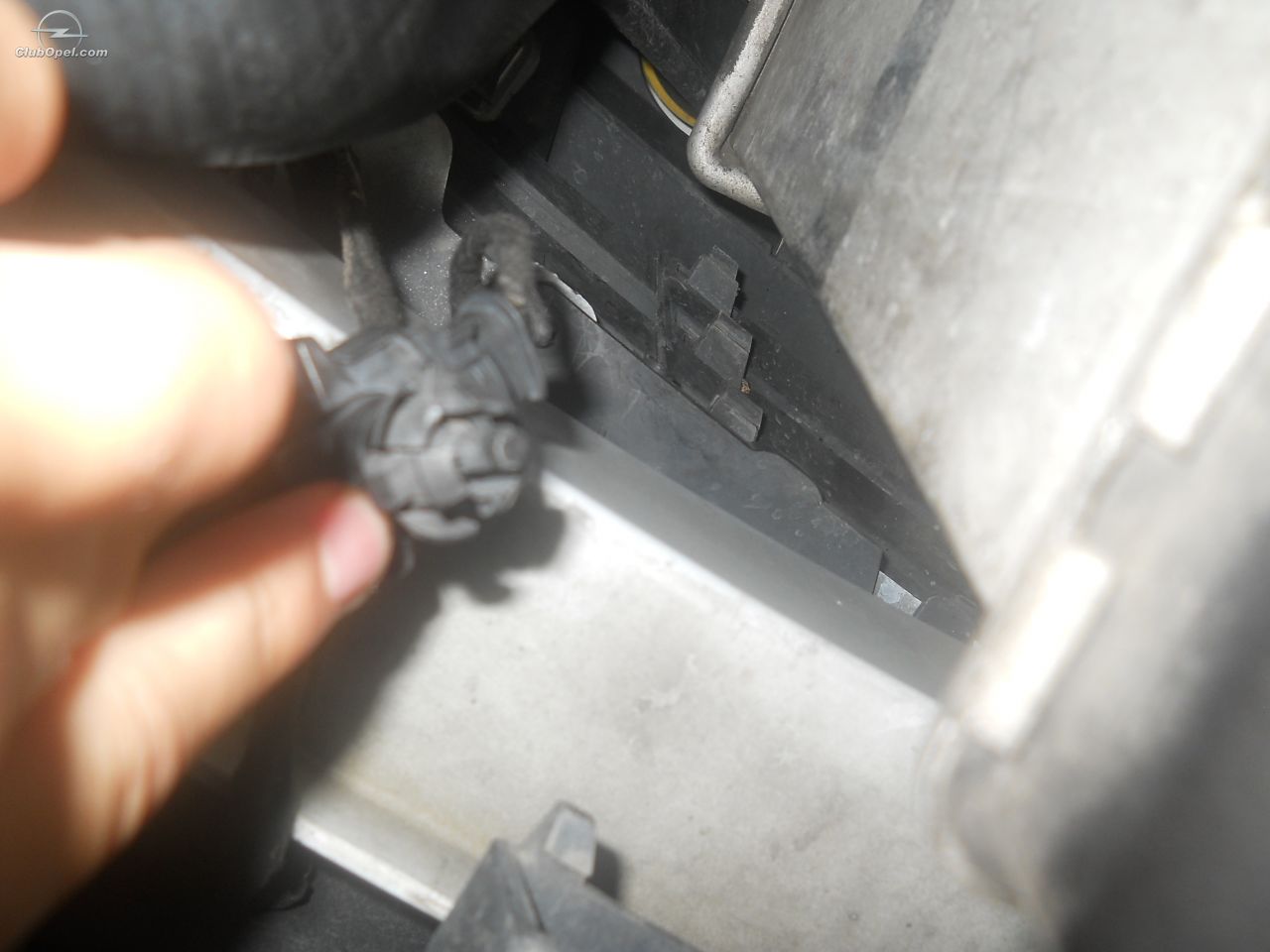

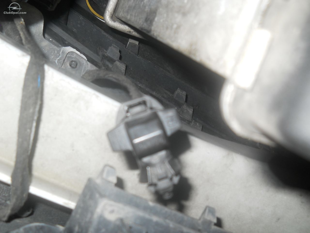

buna ziua tuturor ! in urma cu 2-3 saptamani , am lovit ( din nefericire ) un maidanez pe strada , si cand am ajuns cu ea acasa am verificat-o. Am verificat faza scurta ( in regula ) , semnalizarea ( in regula ) , toate mergeau mai putin becul de la faza lunga din dreapta 😢 . M-am uitat sub ea , si am vazut o un fir scurt cu o mufa in cap 😶 , si tot nu gasesc in ce mufa se baga acel fir . ( mereu imi afiseaza computer-ul de bord " HIGH BEAM " )
VREAU SA STIU , UNDE SE GASESTE ACEEA MUFA , SI CUM POT SA AM ACCES LA EA ?
( firul scurt cu mufa , este cel din poze )

ce ai in poze este senzorul de temperatura exterioara, nu are nici o treaba cu becul. posibil ca becul sa se fi ars. cumpara alt bec pentru faza lunga si schimba-l. daca iti merg restul becurilor pe acel far, inseamna ca este becul ars sau poate i-a sarit mufa lui...desi putin probabil sa se fi intamplat asta.
PS: senzorul de temperatura se infige in bara; daca te uiti din fata masinii in partea de jos spre farul din dreptul soferului vei vedea un gol in care se infige acest senzor.

Multumesc pt. indicatii !
Am observat locasul pentru senzor si incerc sa-l introduc . 😊
