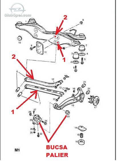

Din cate stiu eu sunt doua posibilitati: 1. modificarea bratului superior prin scurtare (taiere si apoi ranforsare pe sudura)
2. Flansa sub forma de pana, nu pe butuc ci pe suportul bratului. Respectiv - rulumentul se monteaza peste aceasta flansa pana. Varianta mai simpla este adaugarea a cate doua saibe pe suruburile inferioare ale butucului inainte de a-l monta pe brat.
Daca ar fi dupa mine - eu a-si face flansa pentru ca contactul si descarcarea sarcinii sa fie uniforma.

pustiu_pst esti pe cale sa faci o mare greseala ,chiar daca organu nu sesizeaza vei fi penalizat ....de legile fizicii 😃 la prima bruscare a directiei ori pe un viraj luat rapid.Acea masina are tractiune spate,masele distribuite altfel si este facuta asa sa rupa rapid aderenta probabil drifturi,cerculete si alte nebunii,la tine cu solutia totul in fata micsorand suprafata de contact al cauciucului cu solul vei avea o scadere a aderentei tinand cont ca acele anvelope cu talon super jos se comporta altfel decat una normala si efectiv micsorezi la 1/2 ori mai putin zona de contact ,drifturi nu poti ca nu trage spatele,cerculete nici atat ... poate da bine la privit .
Daca tot nu te-am convins si esti hotarat sa o cracanezi cu orice chip vezi ca puntea spate la Vectra B se regleaza poti incerca un reglaj la maxim de acolo efectul s-ar putea sa fie cel dorit,surubul de la bratele inferioare este excentric,cel de pe caroserie.

pustiu_pst ,eu spun ca faci o greseala.Mofturile o sa le platesti destul de scump.Ti-a explicat multa lume aici DE CE sa nu faci acest lucru.De putut se poate face acest lucru insa cu costurile fiecaruia+ consecintele de rigoare.
Ai aici modalitatea de a face acest lucru ,INSA nu recomand la nimeni.Se pastreaza bratul transversal inferior pe pozitie si bratul transversal superior se monteaza in cealalta gaura(2) de pe cadru-suport.In acest fel se intampla foarte multe chestii:
-torsionarea excesiva a bucsii de palier a bratului longitudinal
-uzura excesiva si rapida a anvelopei
-uzura rapida a rulmentului
-schimbarea unghiului de cadere al amortizoarelor
-pierderea controlului mai rapid al masinii in abordarea curbelor
-bara de torsiune o sa iti atinga in bratele longitudinale....si multe altele.In plus de asta o sa aveti probleme si cu autoritatile(Politie-RAR).
