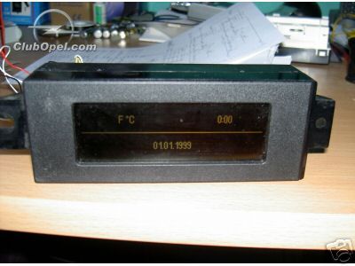

Am vrut sa ``repar` pixelii dar din greseala am spart de tot ecranul.Am luat de la dezmembrari alt MID si cand l-am conectat imi arata doar ora,data ,si temperatura,nu pot umbla prin setarile lui,sa vad celelalte chestii la el, si nici nu era model identic cu al meu,pentru ca nu avea cele 2 butoane din stanga,era fara nici un buton,nu stiu de unde se regla ceasul la ala.Ma poate ajuta cineva cu o idee? se putea porgrama si asta fara butoane sa mearga la mine ?Marimea era identica,la fel si pinii,doar ca nu avea alea 2 butoane din stanga ecranului si nu ma lasa sa intru in meniu de pe maneta de la volan. ( masina are cruise control si computer de bord)

esti sigur ca e mid si nu tid? cati pini are ecranu nou achizitionat?

Ce ai luat tu e foarte posibil sa fie GID.
Arata cumva asa?

da,exact asa era.

Am pus dupa cum spuneam un mid de pe un diesel si nu mi scrie decat: reichwerber parca si nu ma lasa deloc sa intru in meniul lui,ce trebuie fcut?

cumva pe spatele lui ai literele AC

Binenteles, ce intrebare e asta 😉 doar Range disponibil.

in cazul asta...va ramane asa 😢 ,colegul `dew` mi-a spus ca nu merge nici programat cu tech2

din cate vad ai y20dth deci va merge programat la tine

Are z16xe

la profil are altceva, oricum midul ala merge decat pe 2.0 DIESEL si atat

Da,asa e,am z16xe (nu pt mult timp sper),insa nu ii mai fac nimic,va merge asa.
