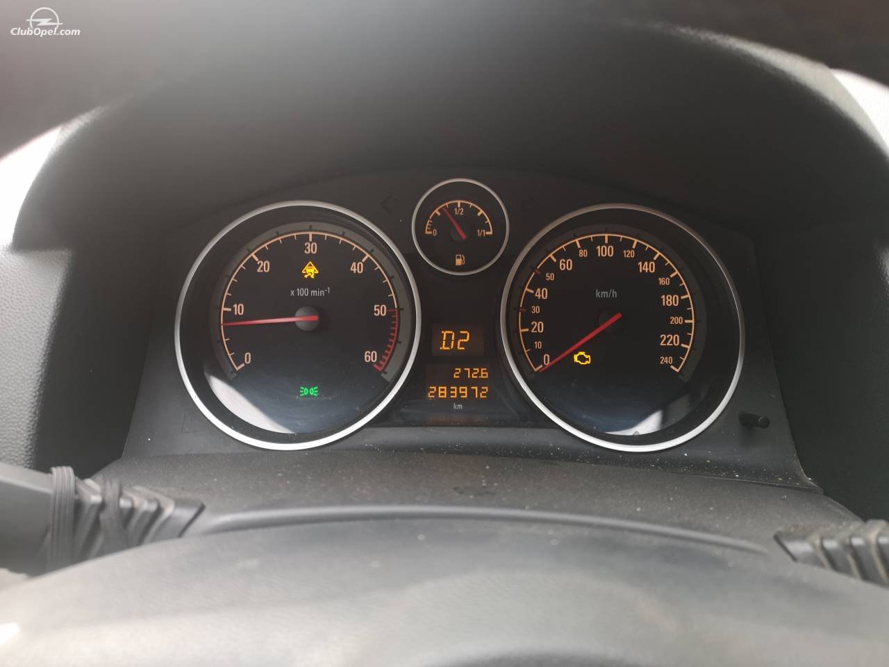

Salut, am un Opel Astra H din 2005 motor 1.7 CDTI. Nu stiu daca am o problema mica sau mare, eu cred ca este foarte mare. Nu prea ma pricep la masini, am 20 de ani, deci sunt incepator si de aceea am apelat la ClubOpel. De ceva vreme masina nu se mai accelereaza, de ex: mergeam linistit cu masina si dintr-o data nu mi se mai accelera, adica apasam pe acceleratie, dar degeaba masina nu raspundea. S-a aprins martoru de la ESP si chetia aceea. In prima faza m-am speriat, am oprit motoru, m-am dat jos din masina, am ridicat capota si am observat ca nu mai aveam antigel in vas. Am crezut ca de la asta nu se mai accelera. Zis si facut am bagat apa, am aerisit conducta. M-am urcat in masina si am plecat linistit crezand ca am rezolvat problema, dar de unde ca problema deabia a aparut..nu am mers nici 3 km si din nou aceeasi problema "MARTORU DE LA ESP SI CHEITA". Am oprit din nou motoru, m-am dat jos din masina si surpriza era apa in vas. Am stat putin, am plecat si spre surprinderea mea pana acasa a mers brici masina. (am mers cam 10 km pana acasa). A 2'a zi la fel aceeasi problema . Masina nu trage, de ex: merg cu 80 km/h si dintr-o data nu se mai accelereaza oare de ce? Am intrebat diversi mecanici: uni imi spun ca e de la turbina, altii de la EGR, altii de la termostat ca nu deschide termostatu. Nu stiu care e problema, dar miercuri cel tarziu joi ma duc cu ea la servici. Aveti idee de la ce poate fi? "Am uitat sa mentionez ca aceeasi problema am mai avut-o si in urma cu un an, dar atunci am schimbat antigelu si a mers pana luna trecuta, dar de o luna imi tot face asa." O sa adaug si o poza sa vedeti.

N u sunt N cauze , este o singura cauza si anume UEC -ul taie comunicarea intre pedala de acceleratie si ECU. Solutii sunt 2 , alt UEC sau o modificare a instalatiei care sa sara UEC-ul in cazul pedalei. Unii spun sa cureti contactele din mufele UEC-lui. E ok merge o zi doua. Daca treci pe la Bucuresti te ajut cu mare placere iar daca vrei sa-ti explic mai pe larg ai pm.

cand apare martorul acela masina cu cheita, inseamna ca ai erori stocate...in mod normal trebuie sa faci o diagnoza la cineva care are cu ce si apoi, in functie de erori si parametrii de functionare sa incepi reparatia...nu mai merge la mecanici care doar isi dau cu parerea fara sa aibe tester...de obicei astia mai mult strica decat repara...

Am pus testeru pe ea, dar imi zice ca imi apar erorile pe care le-am avut in trecut:)...Aveam o problema de genu "senzoru de turatie" nu stiu ce sa zic. Miercuri ma duc cu ea la un specialist, sper sa o rezolv. @catalinpav66 : Poate e si cum zici tu, dar de ce imi scoate si apa din vasu de expansiune?. La 3-4 zile imi scoate apa din vas si UEC-ul ala unde e situat?...langa roata din dreapta fata acolo?
