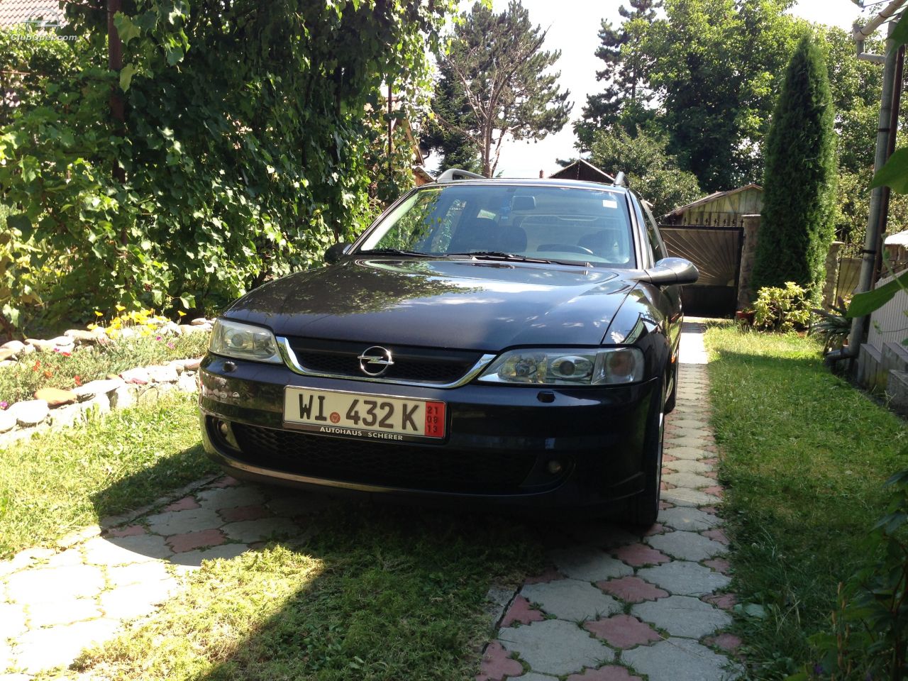

buna. de o luna am achizitionat un vectra b din 10/2001 sport edition break...sunt foarte multumit mai putin de motor pt k nu stiu ce poate sa aibe. la rece intre 1100-1900 rpm imi merge sacadat(in valuri) la liber iar in viteza nu o pot tine la aceeasi turatie...cand se accelereaza cand pune frana de motor. precizez ca noaptea am vazut ca cel din spatele meu are parte fum...ziua nu vad fumu insa seara se vede daca te uiti in oglinda...am schimbat de cand am adus-o toate filtrele iar ieri uleiul si pompa de apa pentru ca imi era dusa. in plus daca turez pe la 3000-4000 de ture in a 2-3-4 si probabil si in celelalte si fac frana de motor mi se aude un huruit puternit in partea dreapta fata. directia ii beton, rulmentii la fel. daca o turez iar nu mai face sau daca o scot la liber. va rog doar cei care au mai intalnit astea sa ma ajute! multumesc
