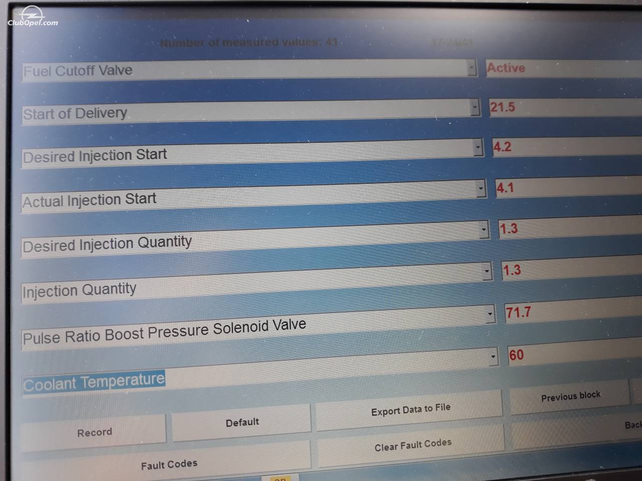

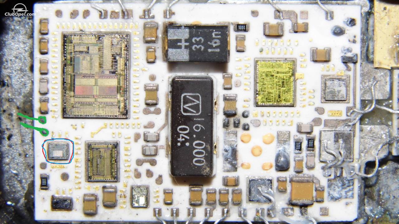

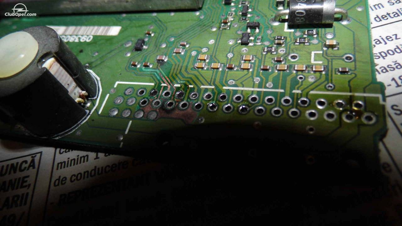

Controlerul de injectie montat pe corpul pompei poate da o serie de manifestari foarte contradictorii in functionarea unui motor diesel,de exemplu:pornire perfecta dar cu intreruperi pe masura ce motorul se incalzeste,pornire greoaie,lipsa putere si altele, toate aceste manifestari sunt simptomele ale unor probleme din interiorul unitatii de comanda si/sau al senzorului de turatie iwz combinate cu probleme ale bobinei de combustibil dintre tevi(de obicei bobina prezinta spire in scurcircuit,mai rar se intrerupe).Pentru a afla starea in care se afla cu adevarat pompa de injectie este nevoie sa ne construim un mic adaptor cu care sa putem citi informatiile din unitatea de comanda.Schema este foarte simpla si nu pune probleme de constructie,iar ca soft cu care putem face citirea propriu zisa ne folosim de meniul din opcom special diesel pump si urmam pasii care ne sunt dati acolo.Ceea ce vreu sa subliniez in mod special este ca aceste erori nu apar la o diagnoza facuta in portul normal obd al masinii decat atunci cand erorile din unitatea de comanda depasesc un anumit numar(in plus linia de comunicatie k-line a controlerului nu este conectata fizic in cablajul masinii);deci, desi pe testarea normala cu opcom-ul nu avem erori totusi controlerul pompei are probleme care se manifesta in diverse moduri in funtionarea motorului iar noi ne punem firesc intrebarea:de ce funtioneaza prost motorul cand nu avem niciun cod de eroare?
Diagnosticarea controlerului direct pe corpul pompei ne ofera posibilitatea ca atunci cand cumparam o pompa second-hand sa stim exact daca si ce probleme are pompa respectiva fara a mai fi nevoiti sa facem o multime de montari/demontari inutile si consumatoare de timp,bani si nervi.

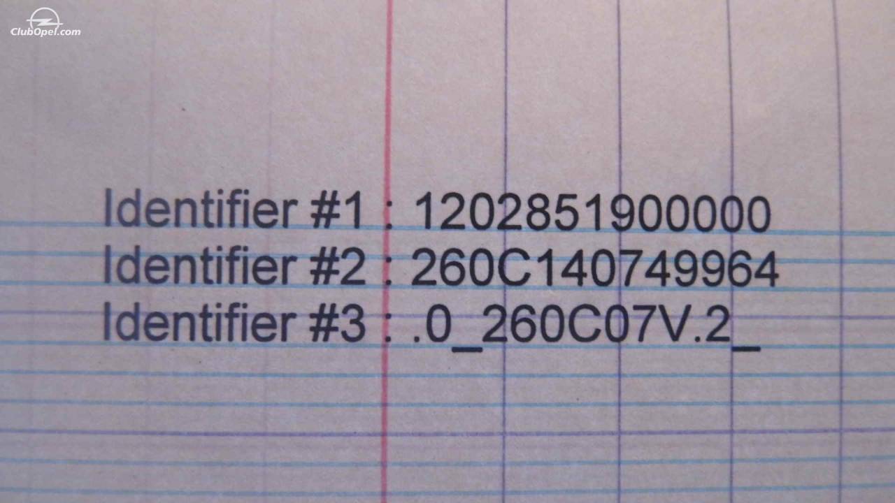

De asemenea prin citirea codului de indentificare al controlerului vom sti sa alegem o pompa cu un controler identic ca cod, evitand astfel probleme de imcompatibiltate cu calculatorul central,sodate in final cu nepornirea motorului.
Am scris aceste randuri din dorinta de a ajuta si alti colegi care au intampinat astfel de probleme,asa cum am avut si eu,si din dorinta de a mai rispi din asa zisul mister:totul e bun dar nu porneste...

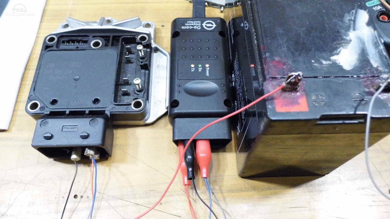

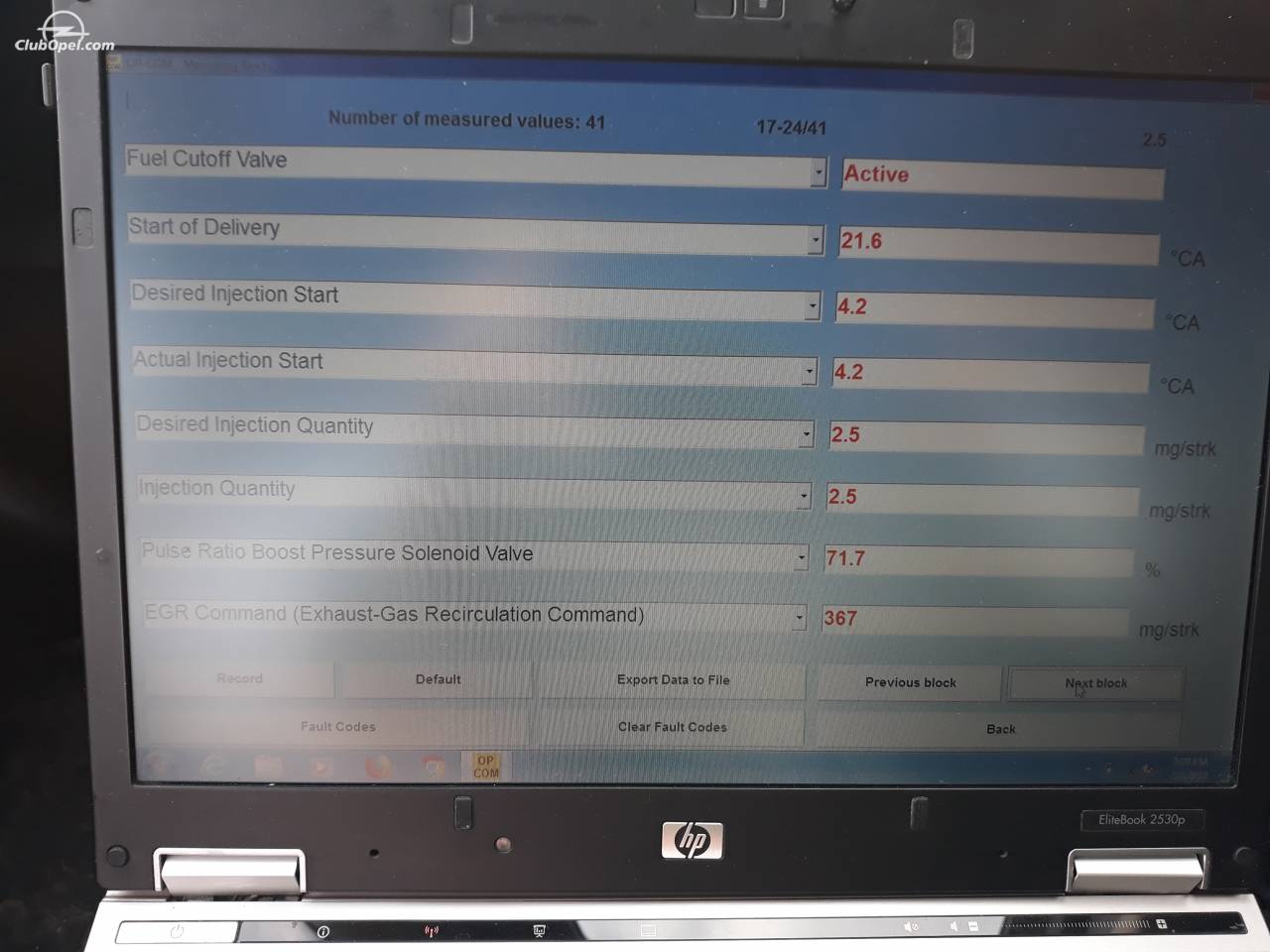

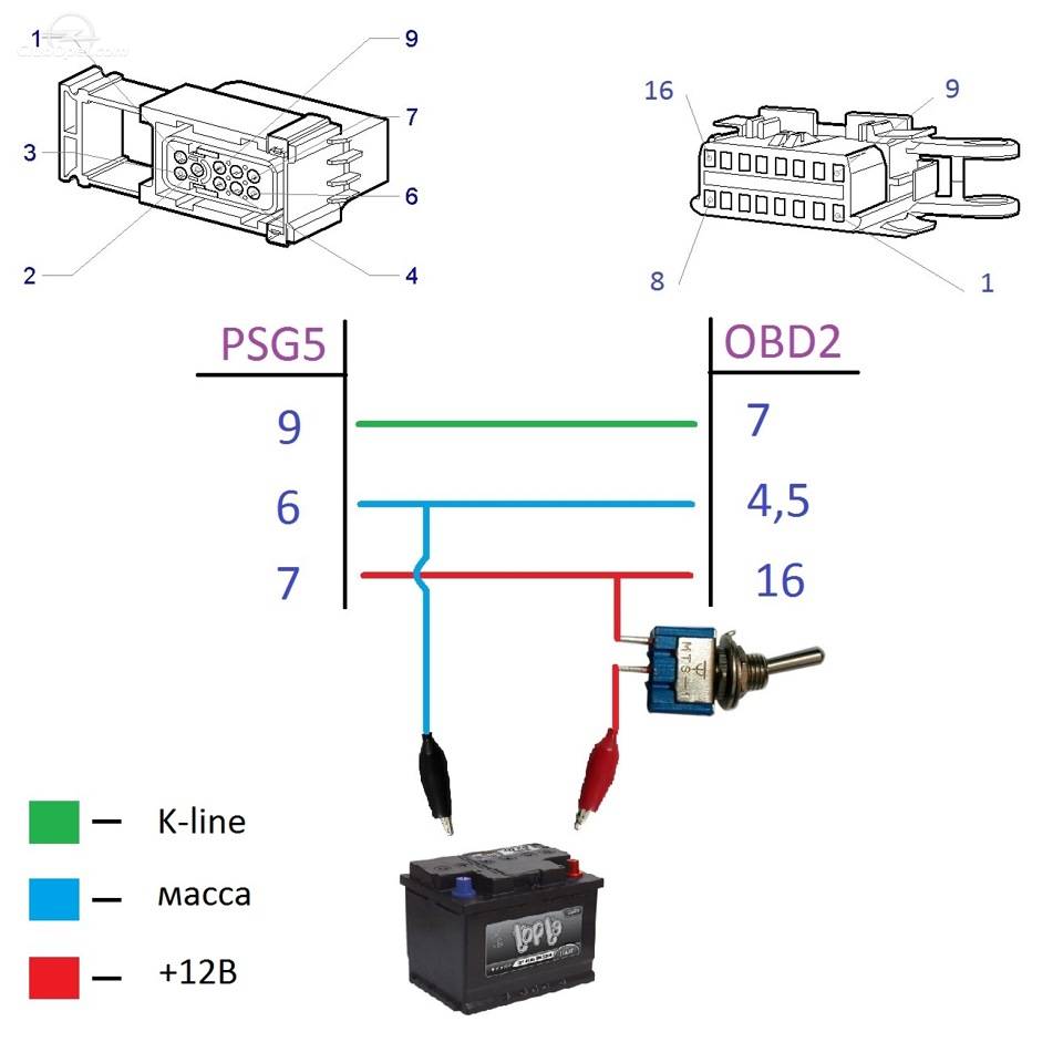

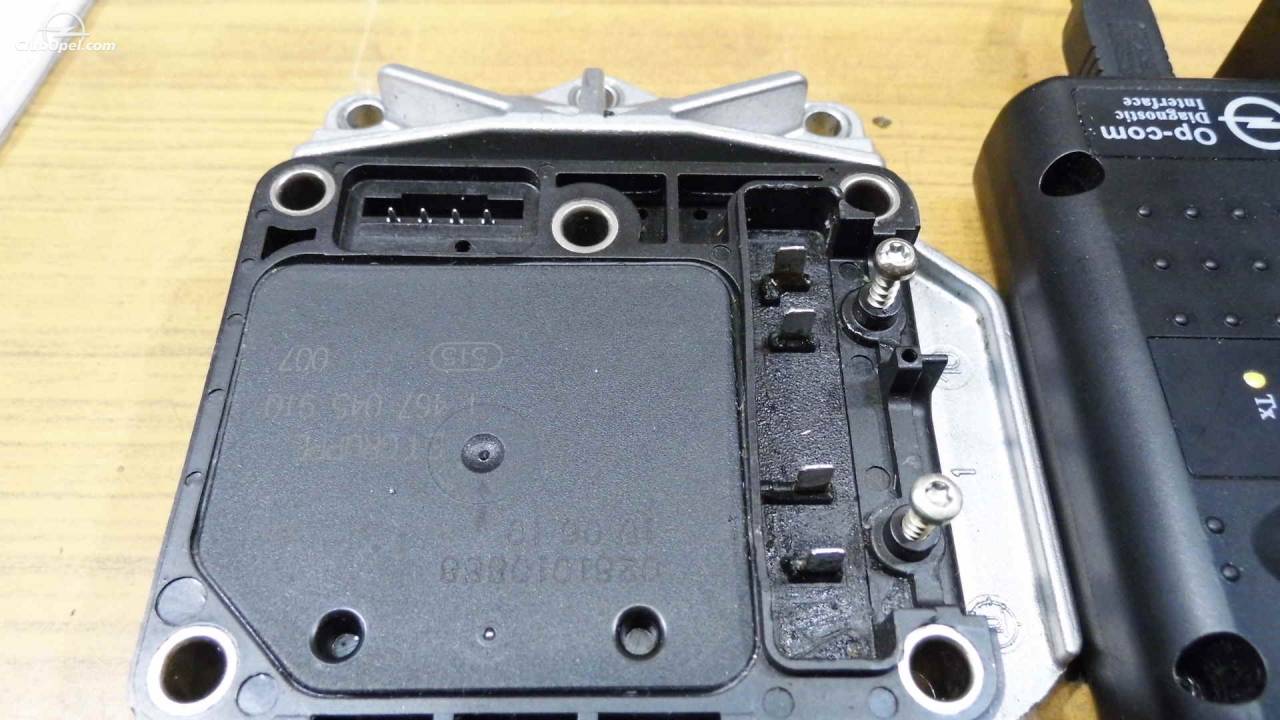

Treaba e foarte simpla(eu nu am construit adaptorul respectiv pentru ca nu ma ocup de servisare auto)de fapt;trebuie asigurata simultan alimentare la modulul de pe pompa si interfata opcom, iar pinul 7 de la interfata opcom se leaga la pinul 9 de pe modulul pompei ca sa stabilim fizic linia de comunicare intre opcom si modul(k-line este o linie de comunicare bidirectionala)

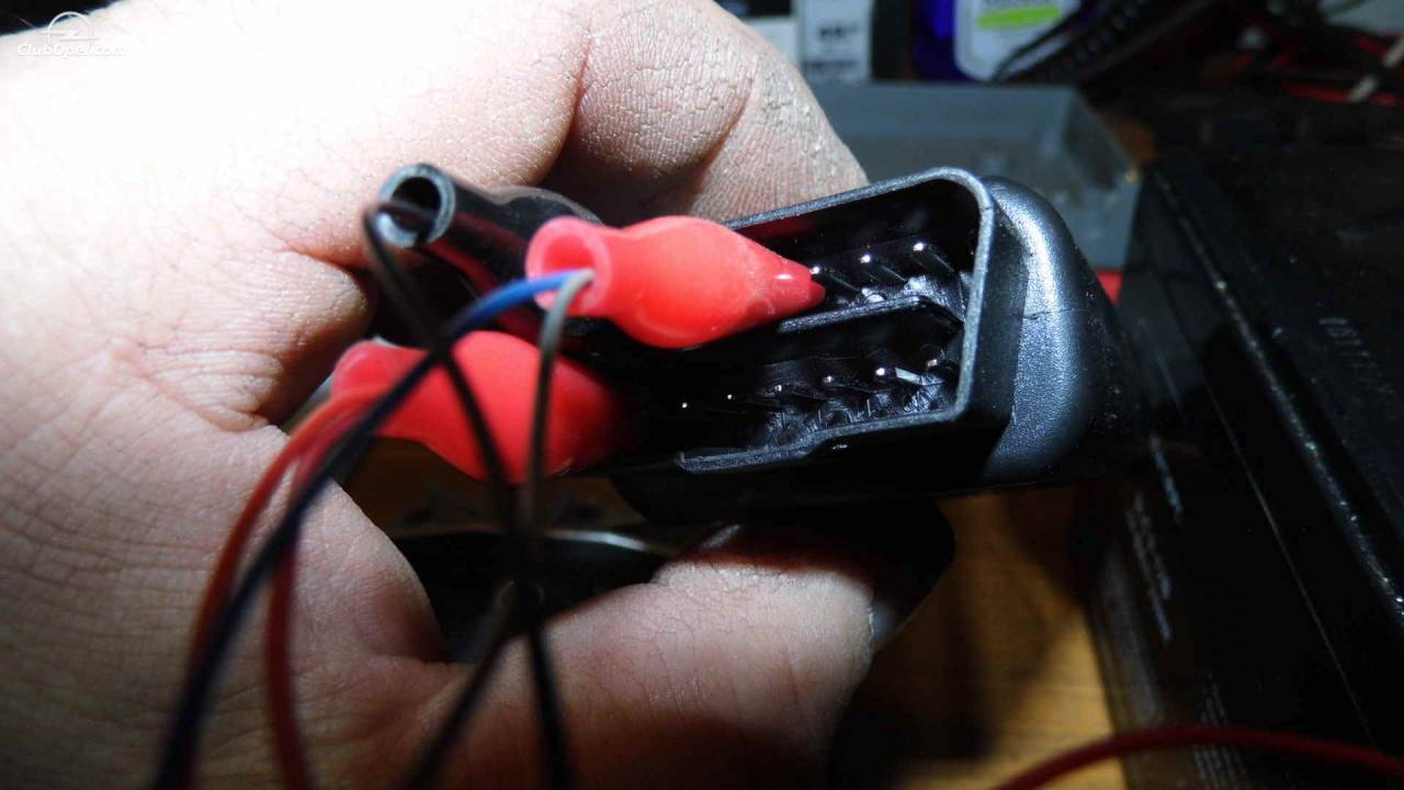

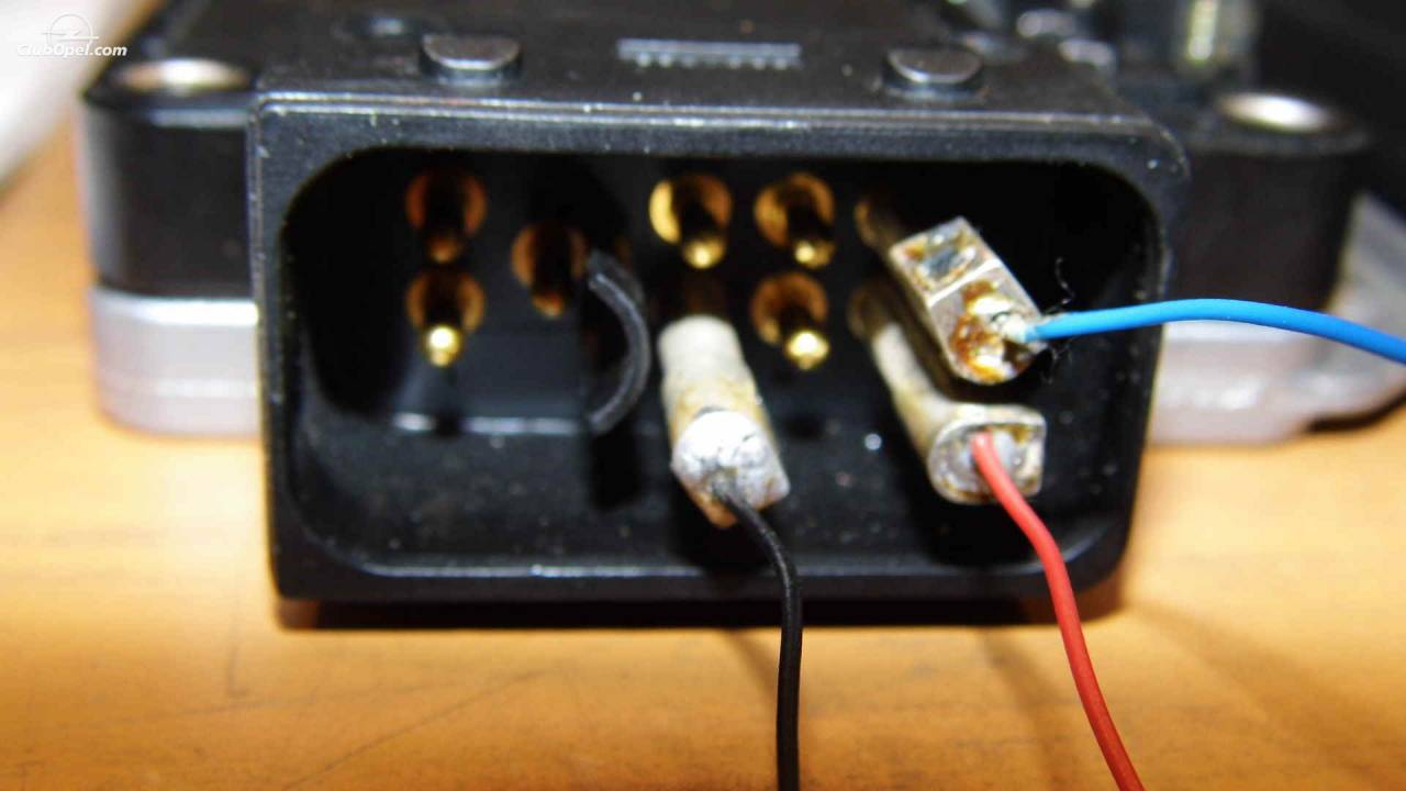

Am folosit pini pentru conectarea pe modulul de pe pompa si crocodili pentru conectarea cu opcom,firul rosu este +12vcc,firul albastru gnd,iar cel negru este k-line.Sigur ca daca faci servisare auto folosesti o mufa la modulul pompei si la opcom cu legaturile corespunzatoare.

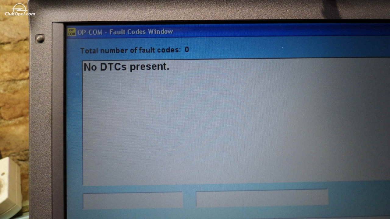

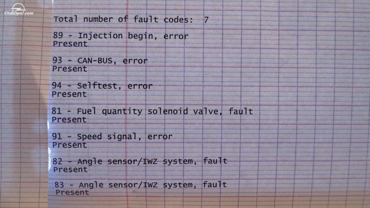

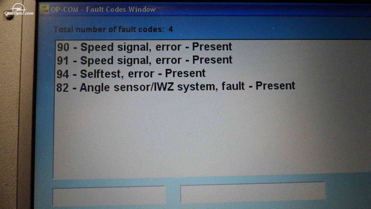

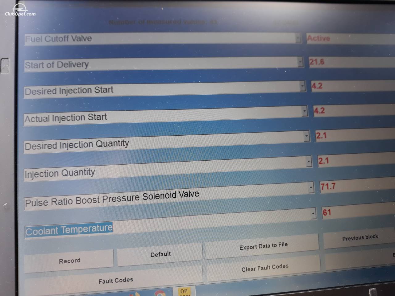

In imagini un controler la care lipsesc valvele,senzorul iwz si conectarea cu masina;acelea sunt erorile care au aparut la testare.In orice caz daca vrei sa cumperi o pompa second-hand si care la testare nu da nici o eroare ,parerea mea este sa nu o cumperi;probabil erorile au fost sterse si a fost pregatita pentru vanzare!Fii sigur ca nu exista pompa second-hand fara erori...

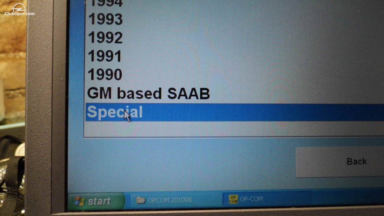

In final am observat ca foarte multi au probleme in desfasurarea testarii cu opcom-ul,se blocheaza sau nu se pot accesa diferite module ale masinii.Este perfect adevarat ca fiind niste copii ieftine sa nu aibe performantele unui tester adevarat, dar totusi recomand sa fie verificata linia k-line pentru ca in 99% din cazuri ea este pusa la masa(rezistente cuprine intre 80 si 10ohmi fata de masa) de sistemul audio al masinii!!!In imagine un CDR500 care a pus k-line la masa(27ohmi)prin conectorul de pe pcb.Umiditatea acumulata in timp a dus la corodarea traseelor pana aproape a scurcircuitat k-line la masa.
Inca un aspect foarte important legat de testarea cu opcom;nu introduceti niciodata interfata in conectorul obd al masinii daca nu aveti bateria conectata pe masina,bornele bine stranse si bine incarcata.In lipsa alimentarii de la baterie,pinul 16 din conectorul obd al masinii unde trebuie sa fie 12vcc permanent este tinut la masa(avem 0ohmi fata de masa masinii);deci pe pinul respectiv avem 12vcc cand bateria este cuplata la masina si 0ohmi fata da masa cand bateria lipseste de pe masina!

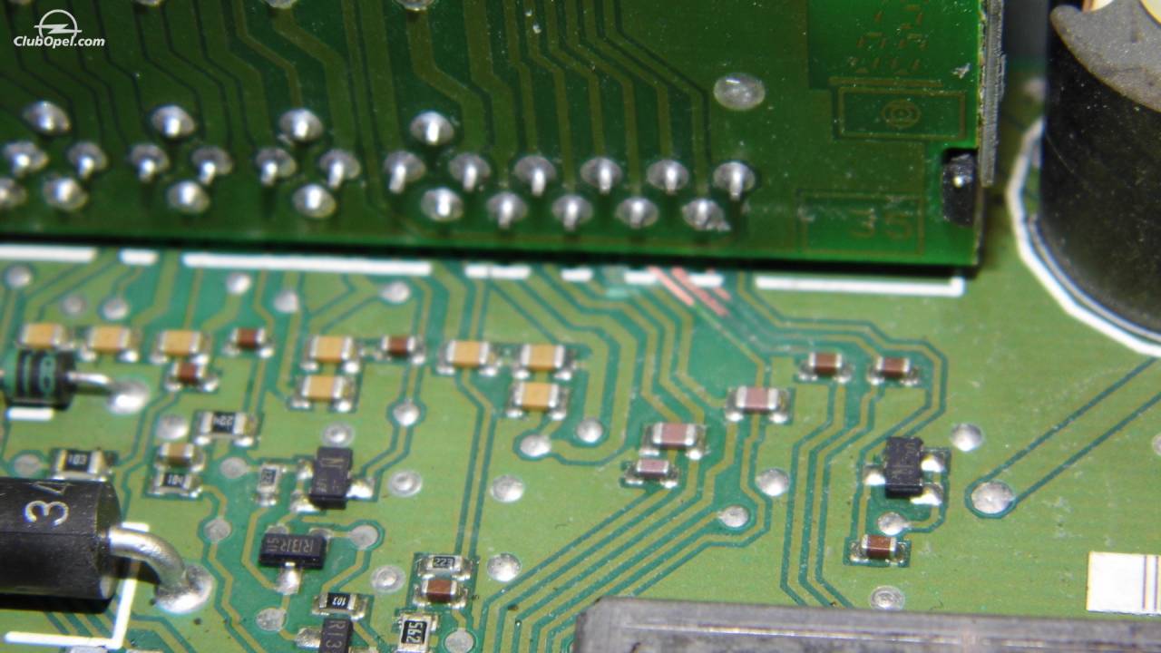

Asa este,informatiile care se pot culege direct de pe controler sunt foarte utile.Ca o completare pentru cei care vor sa isi repare modulul original(de preferat aceasta varianta)am gasit o firma care dupa parerea mea,are la dispozite toata tehnnologia sa faca acest lucru la standarde de fabrica originale http://deltaelectronique.co...-bosch-vp44-vp30/ Imi pare rau ca nu am aflat de ei mai repede...
