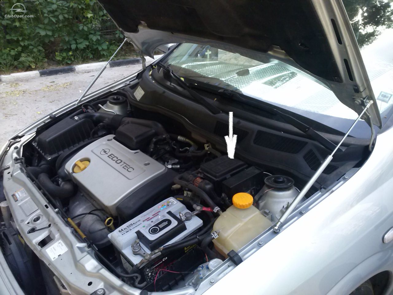

Pana maine mi-ar putea da cineva un raspuns si la intrebarea: unde se afla releu pompei de benzina la masina asta,daca tot ma apuc am inteles ca ar putea sa fie se de la asta si as dori sa aflu unde este pus ca sa il schimb daca e sa fie vorba de el.

Acolo gasesti releul pompei de benzina. Sa nu fie de la ECU.
