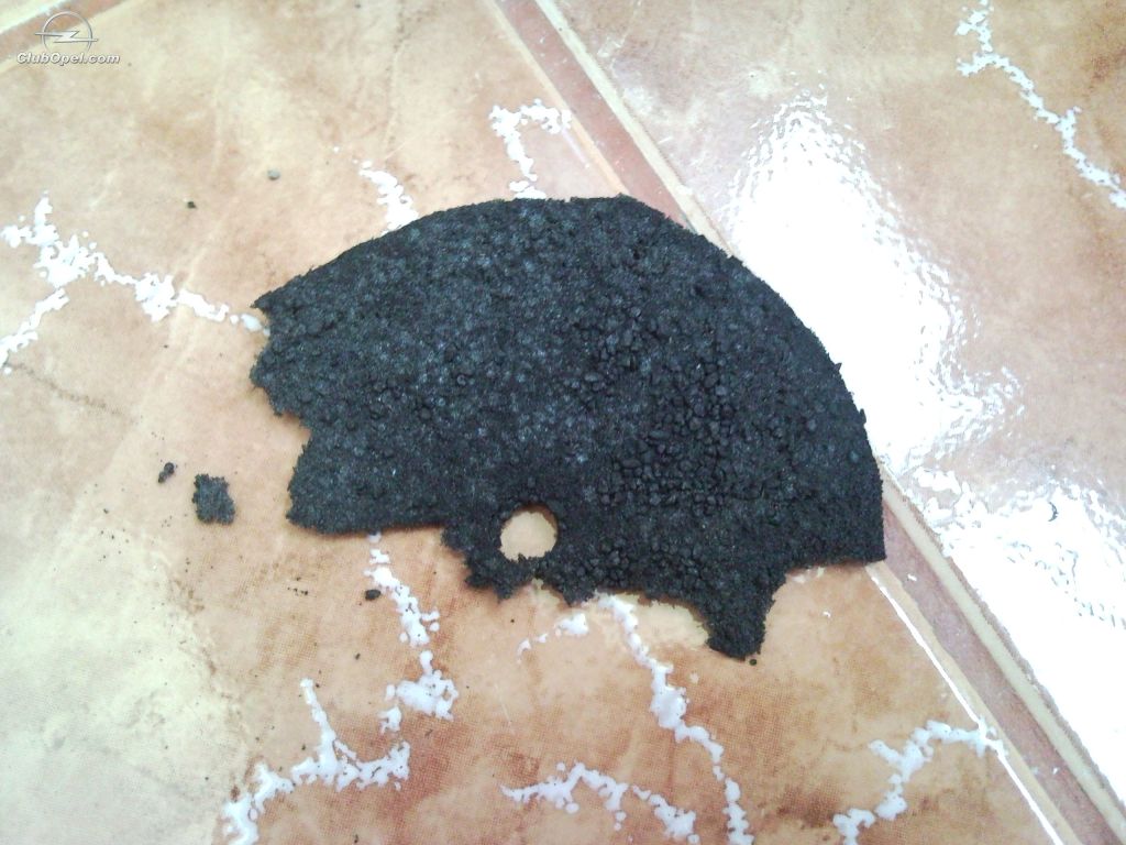

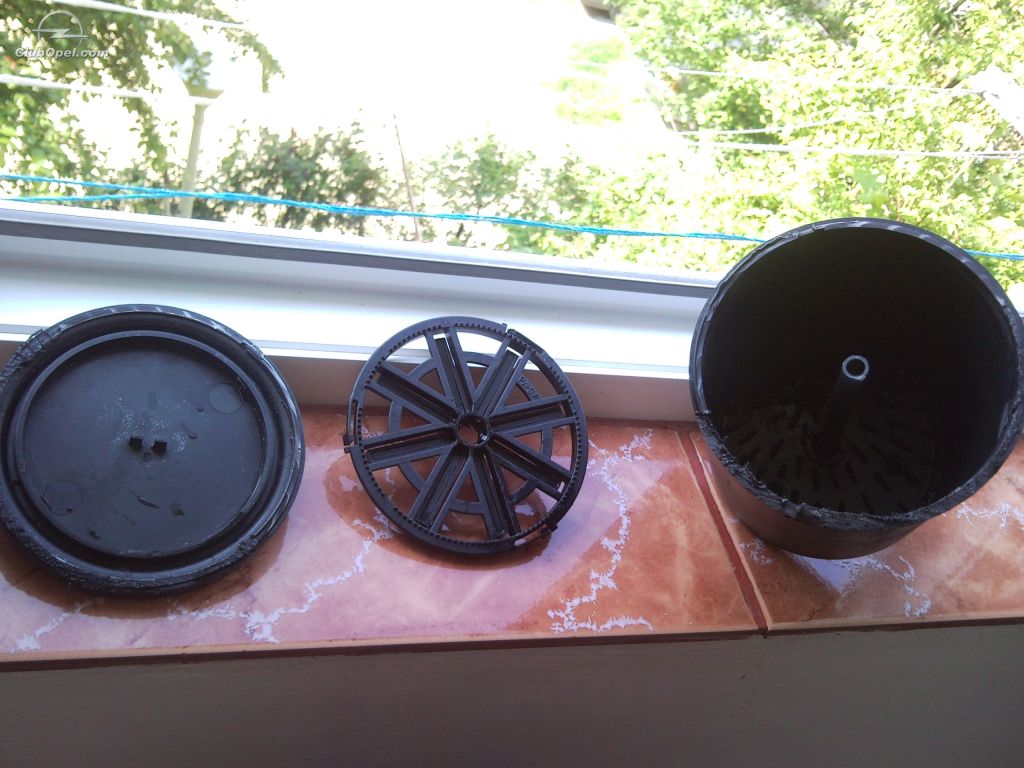

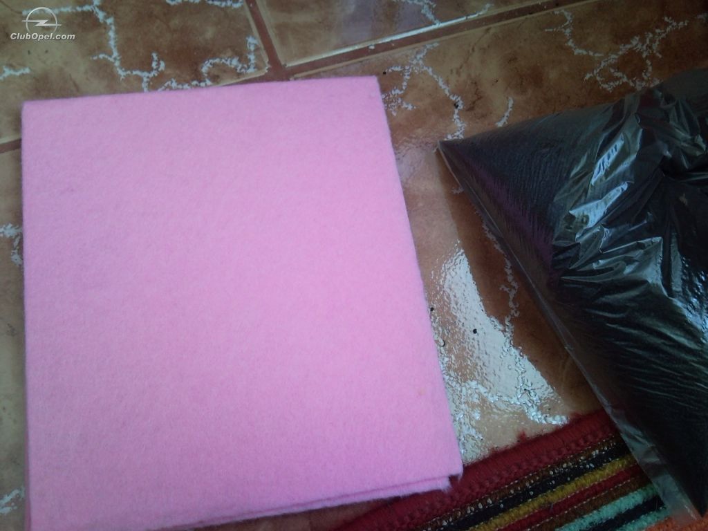

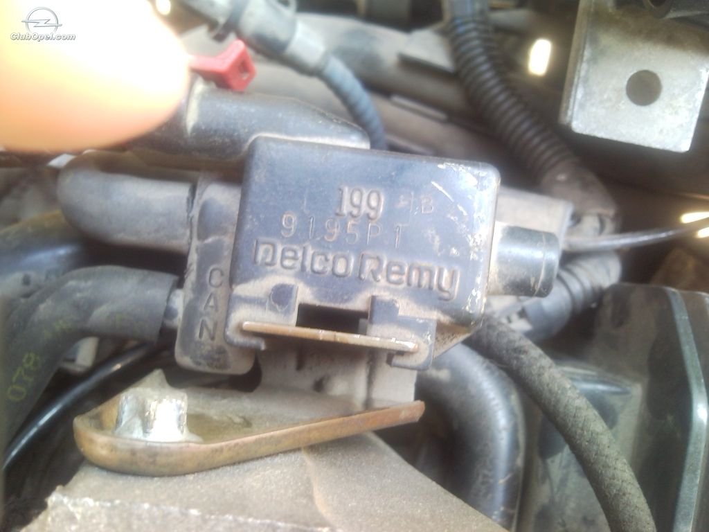

Am rezolvat problema.
Mi-a fost mai usor sa demontez aripa, accesul la canistra este mai facil asa. Furtunul care duce la valva si cel care vine de la rezervor erau pline cu granule de carbon.
Valva era blocata pe deschis, am curatato cu alcool izopropilic si cu o baterie de 9volti i-am dat impulsuri pana s-a deblocat.
Nu recomand achizitionarea unei canistre din dezmembrari. Buretele care are rol de a retine granulele de carbon in timp se topeste datorita vaporilor de benzina.
Am reconditionat canistra veche, in loc de burete am folosit o laveta de bucatarie textila 😃 mult mai rezistenta decat buretele.
Am atasat poze:
1 valva (care are legatura cu canistra) nu stiu cum se numeste in termeni tehnici
