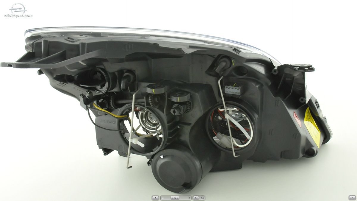

Stiu ca pe farul original nu merg, dar se vor monta pe faruri aftermarket cu angel eyes, pe care sunt compatibile ( H7 si H1 )
in link sunt becurile, in foto farul pe care vor fi montate. http://www.shopmania.ro/acc...h7-xenon-16654289

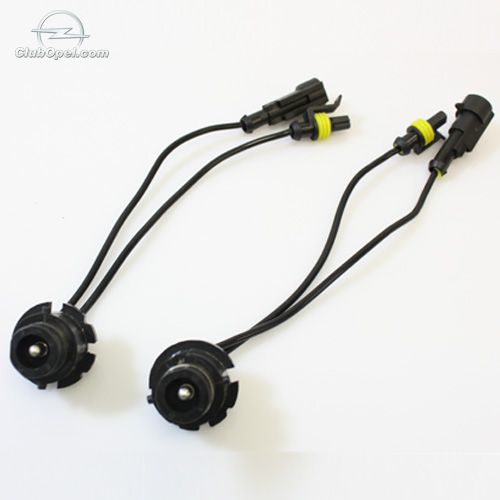

L.E : Ar fi posibil ca de la d2s la h7 sa faci o adaptare cu un cablu ca in poza
Sper sa iti fie de folos
