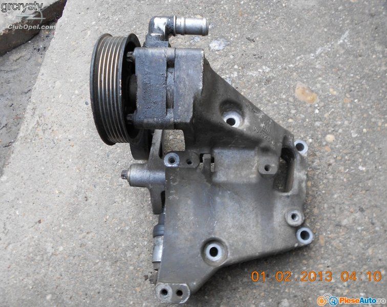

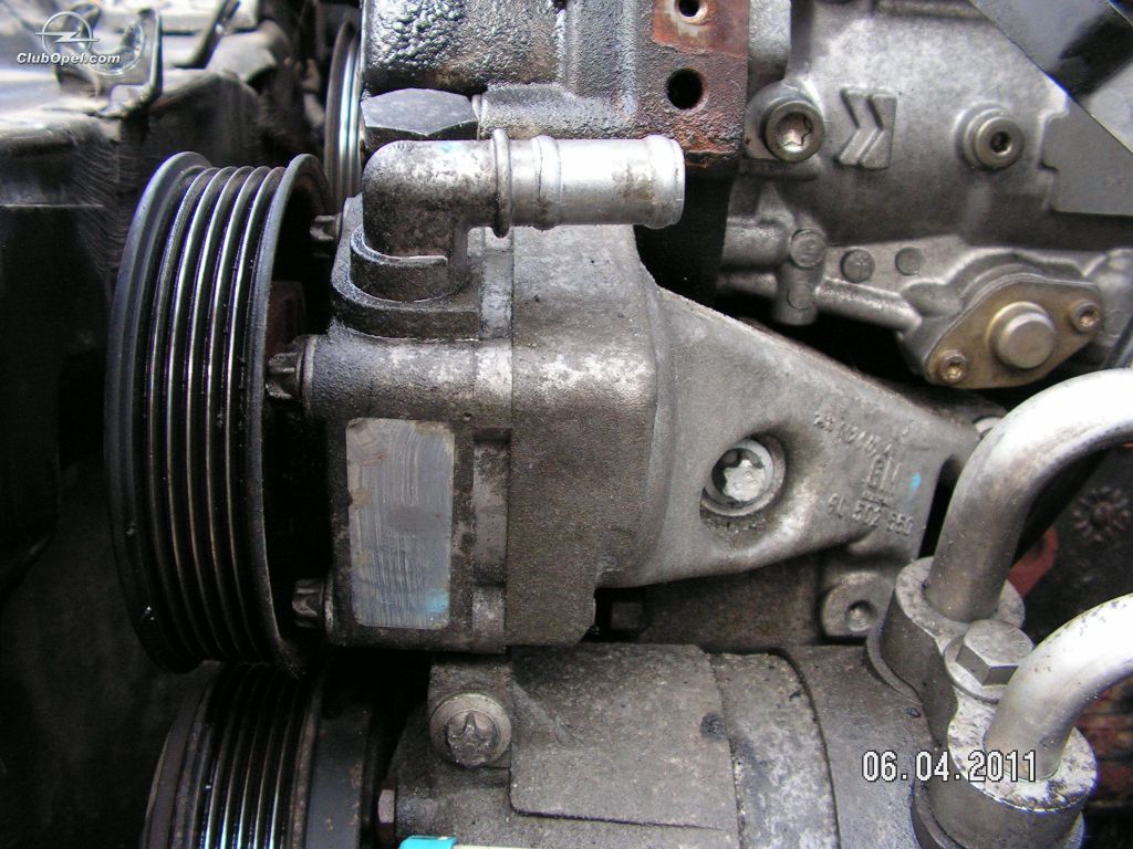

Va salut oameni buni ! Posed un Vectra C , an 2002, motor 2.2 dti 125cp, si avand in vedere situatia actuala intampinand probleme cu pompa servo, m-am gandit ca ar fi mai bine sa cumpar sh o pompa mecanica si sa o transfer pe motor, eventual sa iau si furtunele sau macar sa caut o firma care sertizeaza furtune pentru a le comanda. O pompa servo noua e in jur de 30 milioane,inconvenabil ! Am luat decizia asta pentru ca m-a lasat pompa o data, nu imi mergea volanul la virajul strans, am schimbat cu una sh si nu am avut probleme pana acum, cand a inceput sa troncane ca naiba si nu stiam de la ce se aude. Initial credeam ca e lantul dar scotand siguranta de la servo s-a terminat cu zgomotul de troncanit in partea dreapta, deci pompa are dezechilibru in motorul electric. A mai incercat cineva sa faca o adaptare de genul asta ? Mie mi se pare mult mai buna pompa mecanica, pe mercedes de carat marfa se folosesc pompe mecanice si duc si milionul de km daca nu merge fara ulei. Astept cu nerabdare postarile voastre

Din ce am observat, spatiul la motor e mai mare la vectra c decat la vectra b, deci nu ar fi o problema asta. Iar cu erorile cred ca s-ar putea rezolva cu programare OPCOM (Electryc Hydraulic Power Steering - not present) pentru ca ABS , inclusiv ESP nu au legatura cu pompa servo, daca iei curentul de la servo nu se aprinde ESP, sau ABS. Mai astept pareri, eu tot am incredere ca o pompa servo mecanica e mult mai durabila si mult mai ieftina decat cea electrica, ceea ce nu-i vad logica pentru ca nu influenteaza in niciun fel sistemele de protectie gen ESP.
