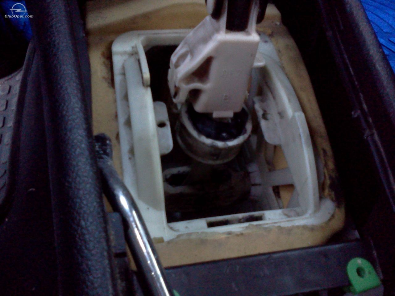

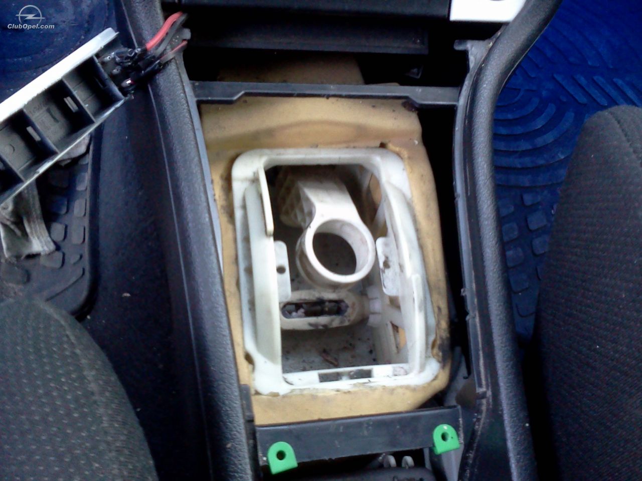

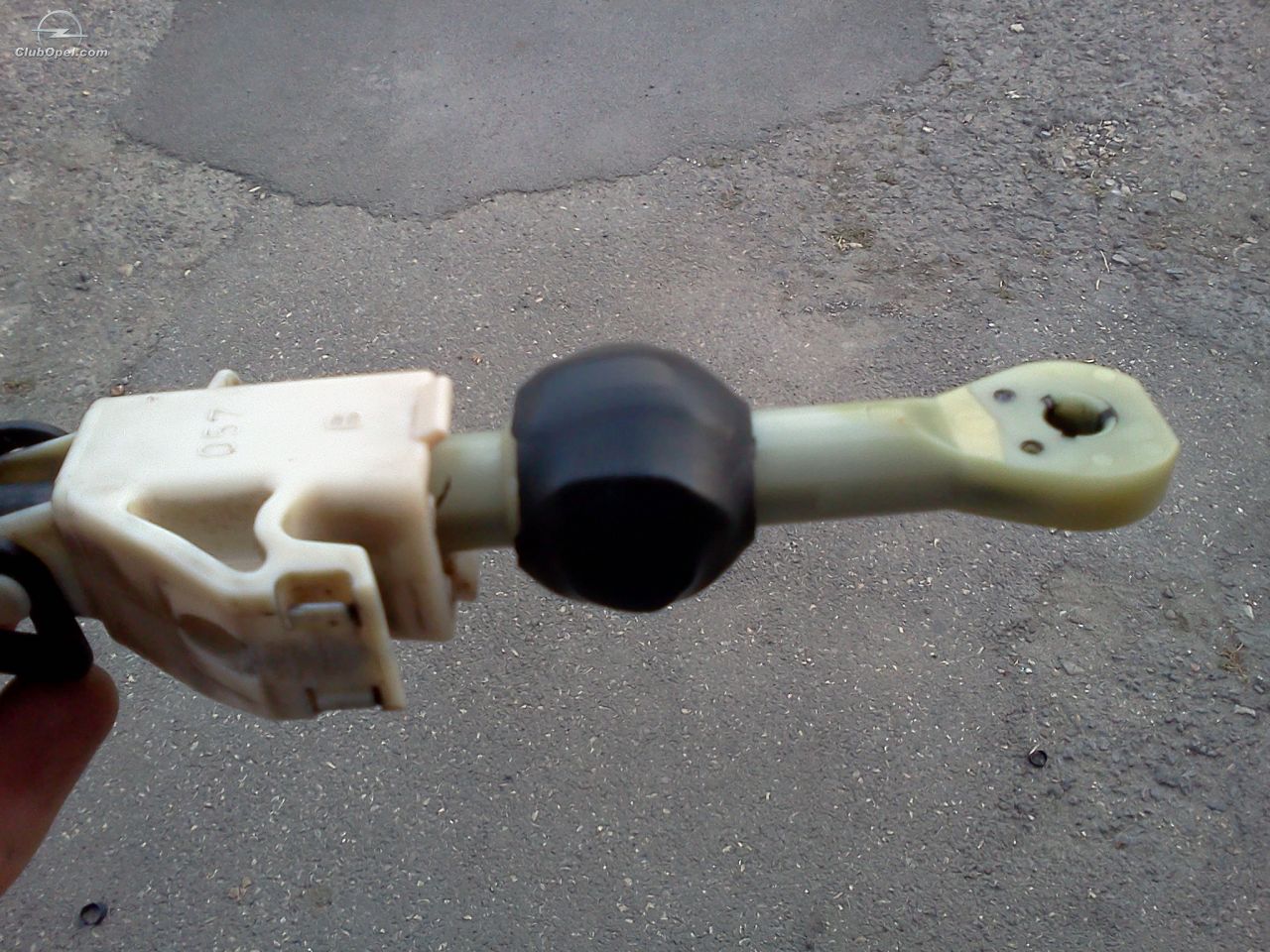

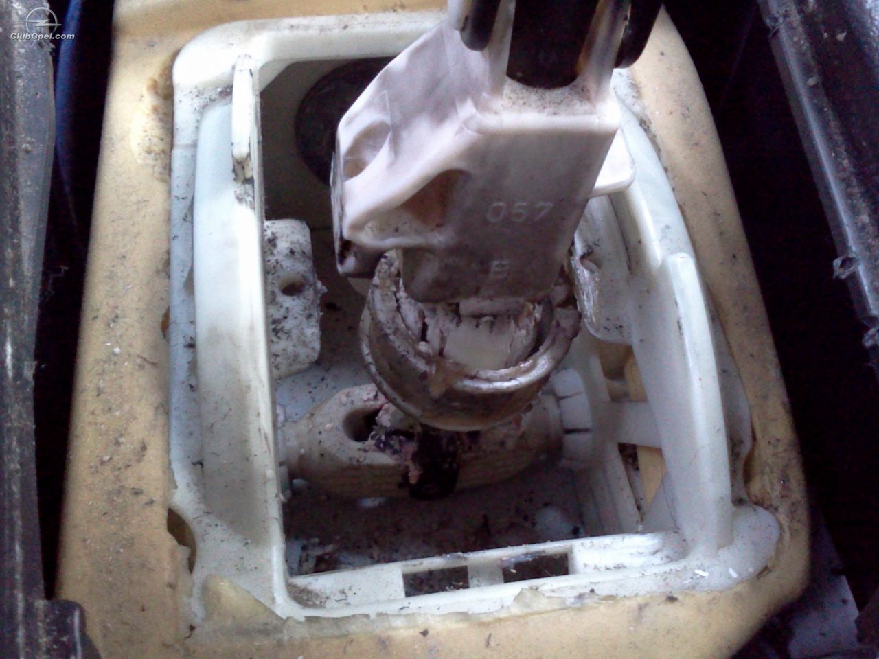

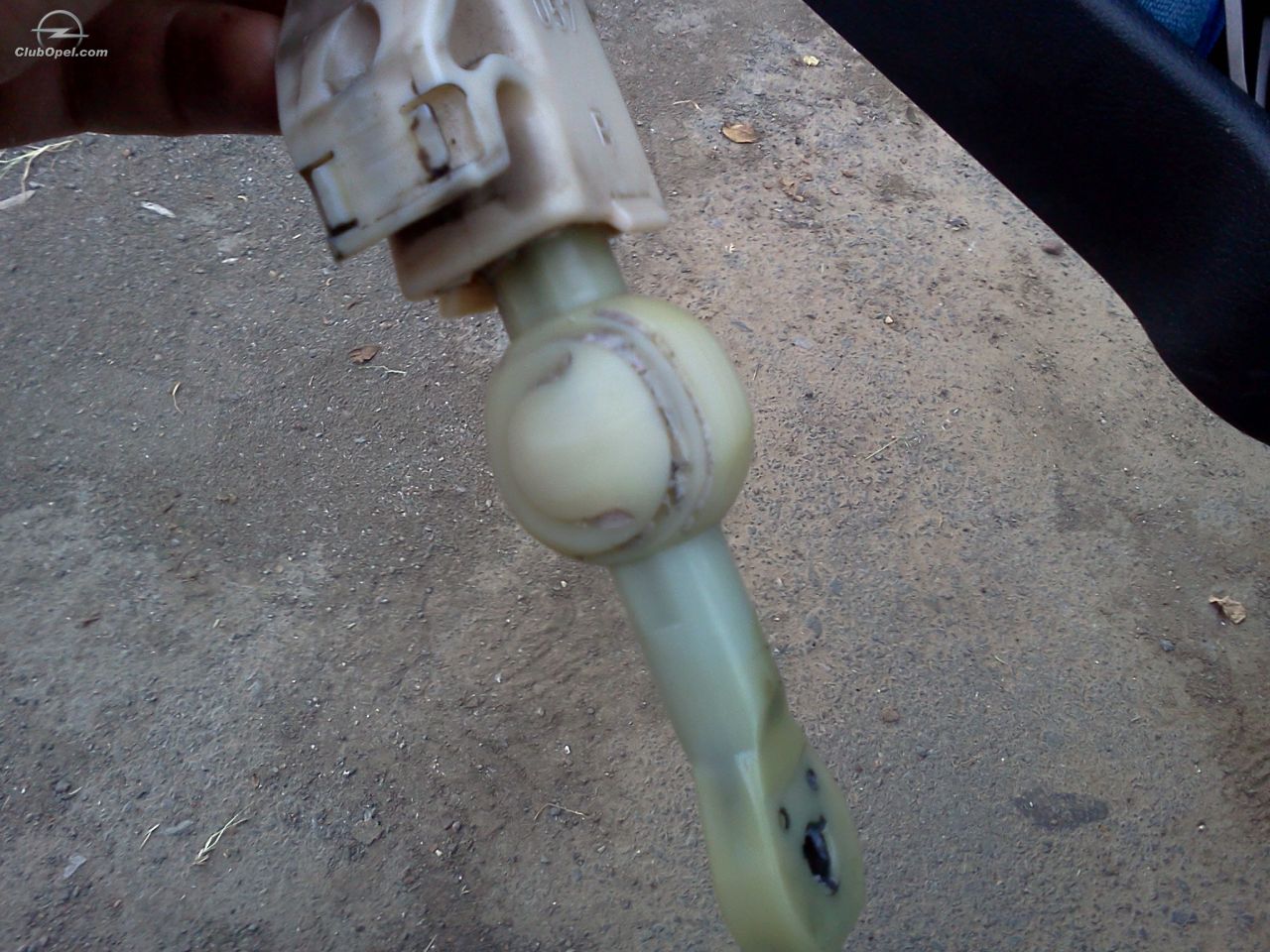

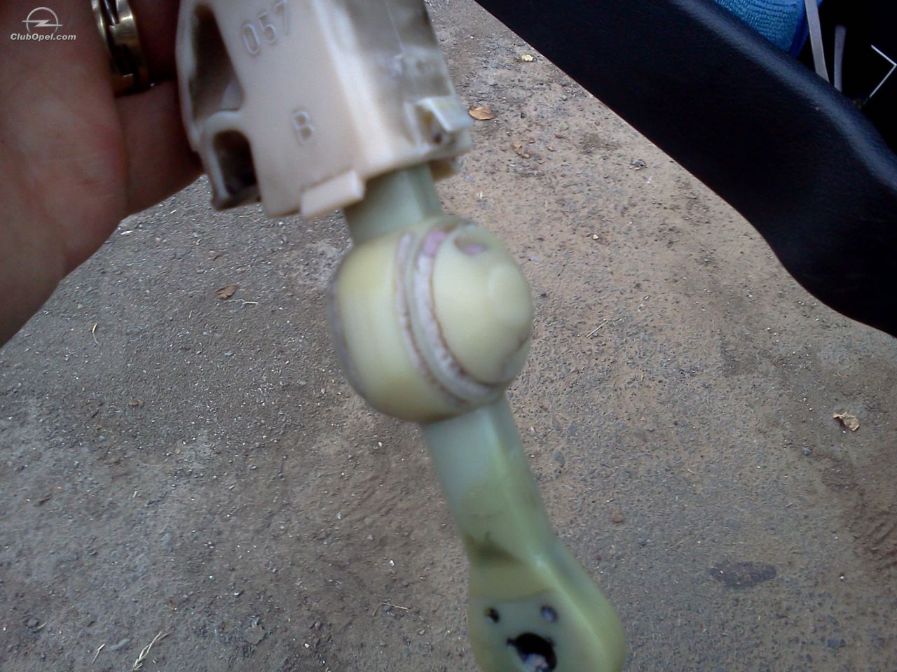

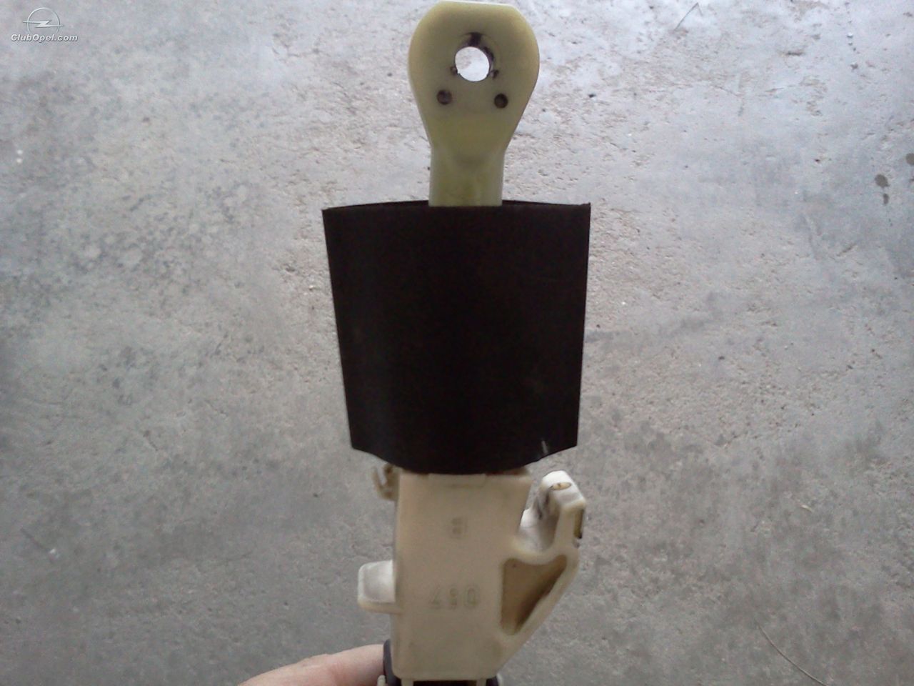

Pai de ce sa am probleme?
Sa revenim la masina.

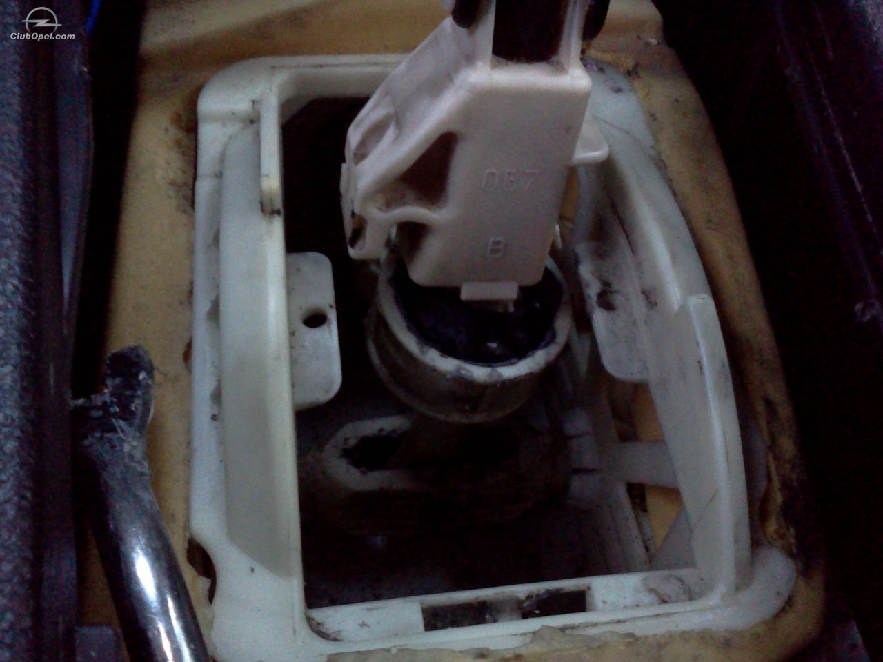

Aveam de ceva vreme(cam multa vreme) un joc destul de mare la schimbatorul de viteze
http://youtu.be/MlV6FtOKVWM
si am zis ca a venit timpul sa ma ocup de treaba asta si sa remediez problema.
Cu ajutorul colegului @Adytzzu din Craiova care a binevoit sa imi trimita o bucata de termocontractil m-am pus pe treaba.

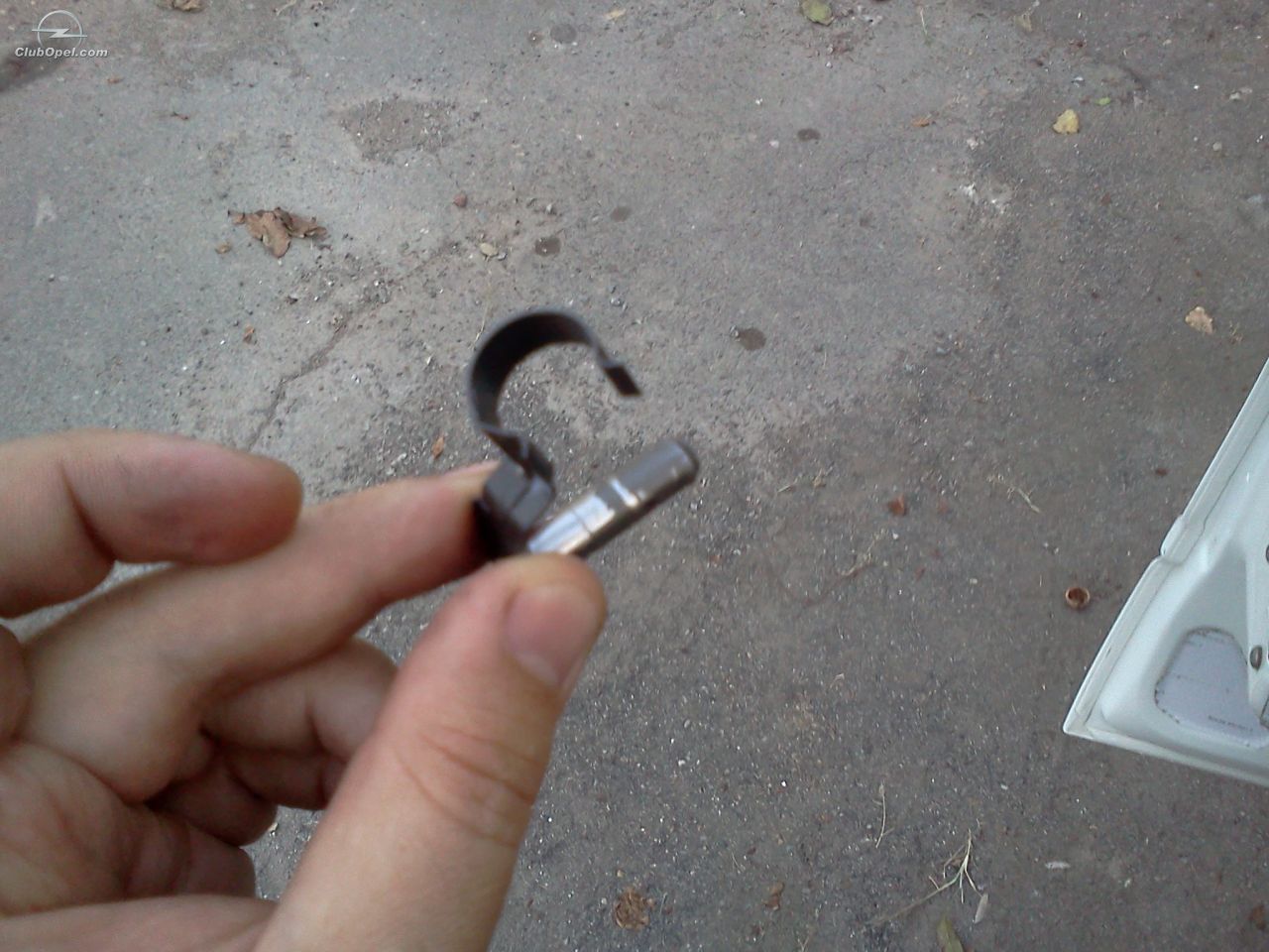

Am ridicat monsonul de piele si cu o surubelnita am scos siguranta apoi am scos tija schimbatorului.

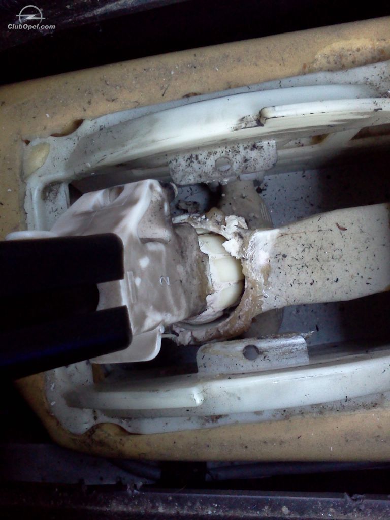

O sa vedeti in poze(sper ca se observa) cat de mare era locasul unde vine bila tijei.

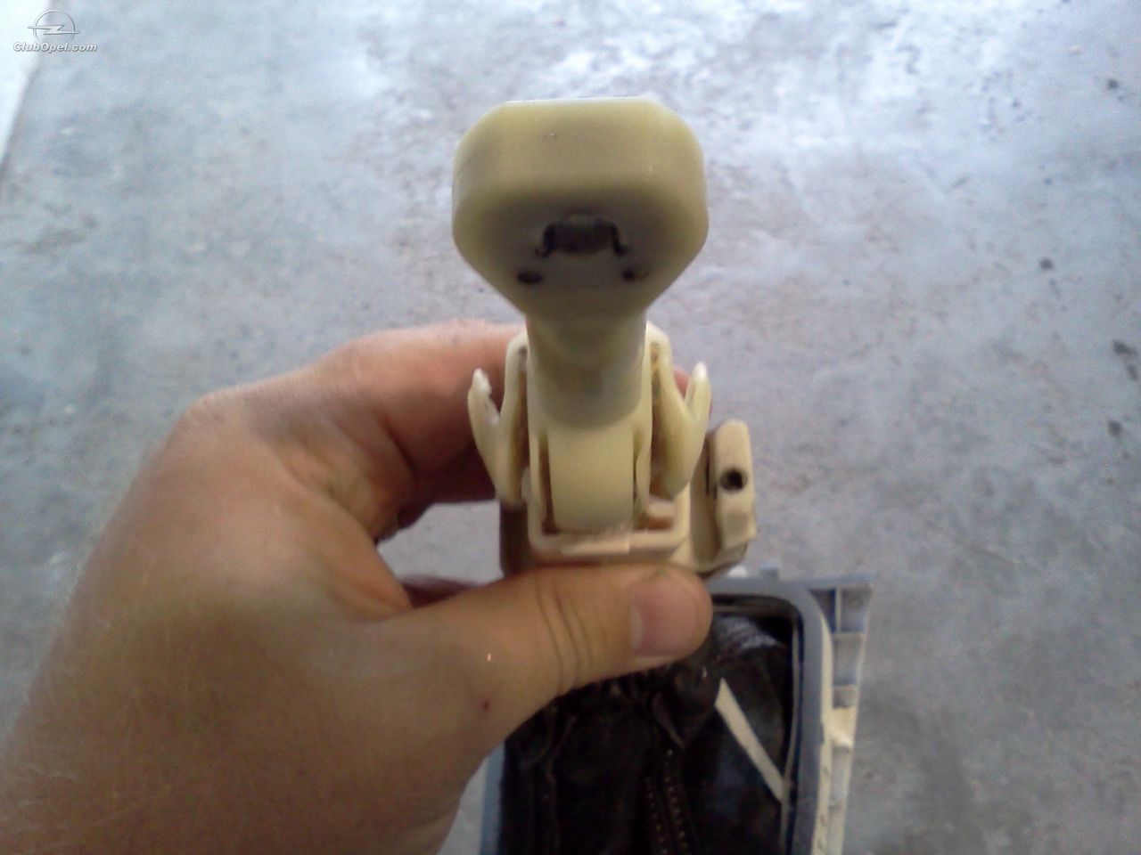

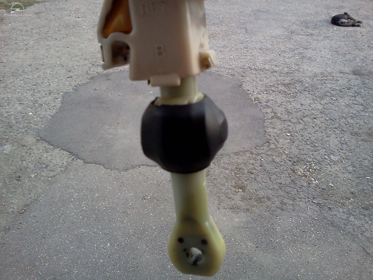

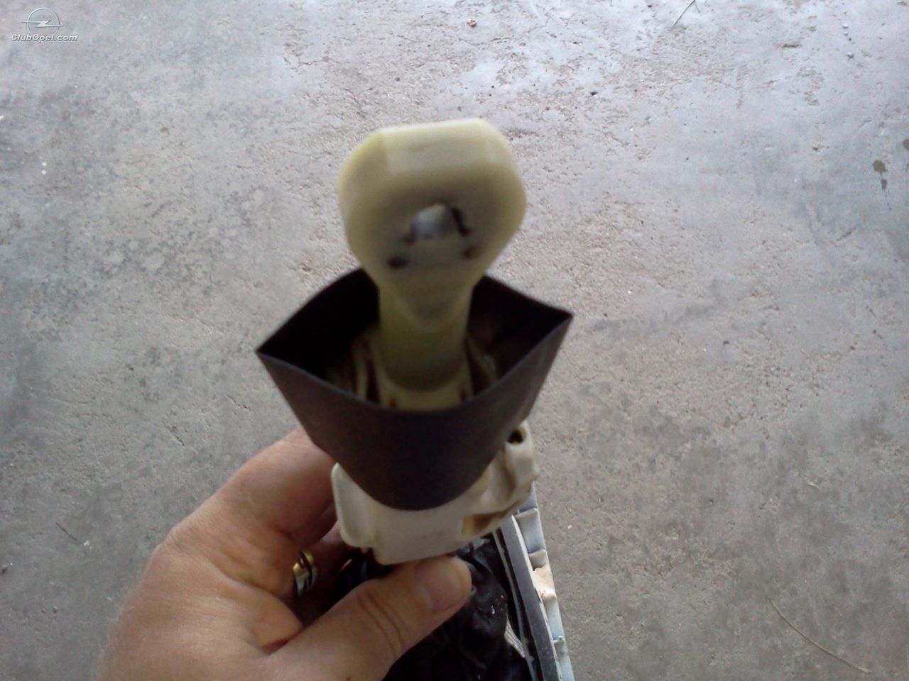

A iesit foarte usor,am curata-o si inainte sa ii pun termocontractilul am incalzit-o si i-am labartat putin acele aripioare,apoi am pus termo,am incalzit cu suflanta de aer cald,s-a mulat perfect pe bila,am taiat excesul de termotub.
Am probat si pentru ca nu eram multumit am mai pus un strat de termotub.
Am lasat sa se raceasca,am dat cu vaselina(o parte din ce am recuperat din ce era din fabrica,acea vaselina alba/pastoasa) apoi am bagat tija la loc(a intrat putin mai greu) am pus siguranta,am mai pus putina vaselina si gata.
Am pus la loc mansonul si acum jocul a disparut.
Sunt multumit de lucrare.
Acum pozele.
Acum pozele.

Da, e o idee si asa. Si o mica corectie! Ala nu se cheama termotub ci varnes termocontractabil. In general se gaseste de cumparat la magazinele de componente si piese electronice.
Cum am zis mai sus, eu am facut exact la fel dar am folosit o cucata dintr-o sticla PET de jumatate de litru.

Felicitari,ma bucur ca ti-a reusit operatiunea si ti-am fost de ajutor !

Inca o data ii multumesc lui Adytzuu pentru tubul/varnish/(saum vreti voi) termocontractibil.
Am lucrat si inca mai folosesct asa ceva,numai ca dimensiuni mai mici,cat sa intre 2-3 fire,dar nu gasisem asa de mare.
I-am spus termotub(ca o prescurtare) pt ca scriam de pe telefon si imi venea greu sa scriu complet.
Oricum voi stiati despre ce e vorba.
Acum dupa operatiune maneta e fixa si e mai precisa la schimbarea vitezelor.
