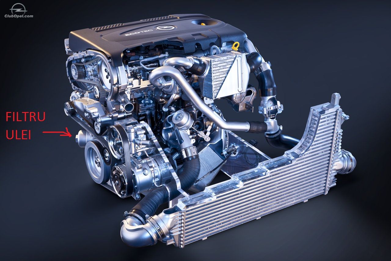

Buna ziua, vreau sa schimb uleiul de motor la un Insignia diesel 2.0. Ma poate ajuta cineva cu localizarea filtrului de ulei? Nu dau de el....

@darkynok
filtrul se afla in spatele motorului in partea stanga cum te uiti din fata la masina
  • gyzmo
  • Mesaje scrise: 3,745
Trebuie sa ai grija cand il desfaci deoarece este o pozitie incomoda,iar in cazul in care schimbi acest filtru fara a utiliza o rampa sau elevator ,vei murdari absolut tot ce se afla prin acel loc cu ulei scurs din filtru.De regula "baietii" de la service desfac usor filtrul apoi monteaza un furtun pentru a scurge uleiul din el pentru a nu murdarii scutul,bascula si tot ce mai este pe acolo cu ulei de motor.
Bafta, 😉
