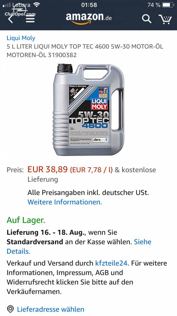

Iti recomand LM top tec 4600 sau valvoline synpower mst C3 ambele 5w30. De 5 schimburi folosesc doar LM si nu am ce reprosa. Poti incerca top tec 4600 si ceratec aditivul daca iti permite buzunarul. Iei un bidon de 5L scoti 700 ml de ulei si adaugi aditivul de 300ml in cei 4.3 ramasi.Amesteca si apoi e gata de pus in motor. Sau daca ai grija sa nu pui prea mult in motor poti direct dar sa nu pui prea mult.4l apoi 300 ml certec si completezi nivelul dupa
