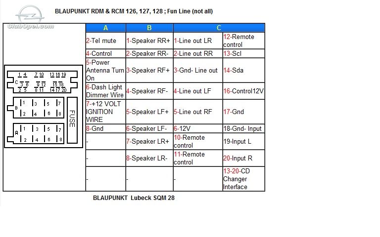

ªtie cineva pentru ce este a 3-a mufã. Menþionez cã maºina nu are comenzi pe volan, nu ºtiu pentru ce este a 3-a mufã.
Mulþumesc.

deci ai 2 mufe la masina care seamana intre ele, una pentru boxe si cealalta cu alimentarile respective unde ai un + permanent si un + plus de contact, iti trebuie un aparat de masura sau un bec pentru a gasi cele 2 plusuri, eu asa am verificat si apoi am modificat mufa de la radio pe care l-am schimbat de pe masina, acel + permanent este pentru a tine minte setarile radio cd-ului
