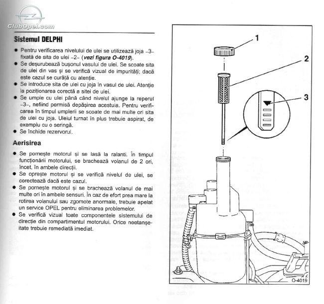

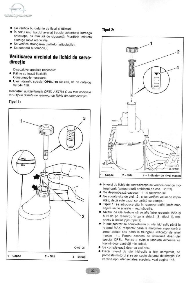

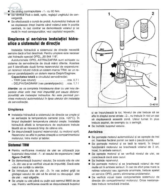

salutare, da acolo trebuie sa fie, pentru verificare uite o poza din manual

Multumesc mult , dar aerisirea cum se face?

Viraje maxime.

cum zice colegul mai sus, cu capacul desfacut de la rezervorul de ulei

Nu trebuie neaparat desfacut. Capacul are gaura de aerisire si arunca pe acolo lichidul

I am pus niste lichid,am pornit-o si am vazut ca facea mai usor, am desfacut iar capacu i am mai pus dupa care am dat de volan stanga maxim dreapta maxim pana a disparut zgomotul..acum vad ca nu mai face...

sa-i monitorizezi nivelul in urmatoarea perioada, sa n-ai pierderi
