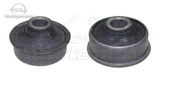

AM UN OPEL ASTRA F CABRIO,VREAU SA-I SCHIMB BUCSELE PE FATA CACI AU INCEPUT SA BATA,VA ROG SA-MI SPUNETI CE BUCSE SA CUMPAR SI CATE SI UNDE SE AFLA POZITIONATE,AM OBSERVAT CA BRATUL DIN STANGA DACA SCOT PIVOTU CADE IN JOS,EU CRED CA AR TREBUI SA SE RIDICE IN SUS CACI PAREREA MEA ESTE CA AIA TREBE SA FACA BUCSA(BASCULA CRED),DE CE AM NEVOIE PT A SCHIMBA BUCSA AIA?VA ROG AJUTATIMA CACI SUNT IN NECUNOSTINTA DE CAUZA,VA MULTUMESC

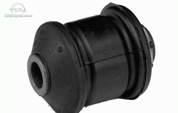

Sal.@puka18..ca sa schimbi bucsele iti trebuie presa, dar se poate schimba si cu improvizatie daca ai cateva cunostinte, daca nu cel mai bine mergi la mecanic ca altfel ramai cu masina pe butuci. Eu nu am avut presa, cu ajutorul menghinei si cateva bucse de fier prin care trecea bucsa pe care am vrut sa o schimb, ciocan, etc., bucsele costa in jur de 20- 30 lei bucata(depinde de unde le cumperi, firma, discount,etc), fiind 2 pe brat in jur de 80-120 lei.Apropo pe mine m-a ajutat si taicameu, caci singur te cam chinui.Poate necesita sa schimbi si bucsele de la bara stabilizatoare si bielete antiruliu. Acestea sunt bucsele :
Bafta.

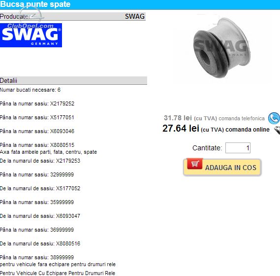

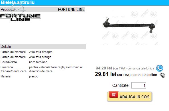

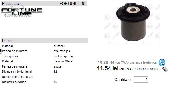

Sal,@ raculea ... din datele pe care le-ai trimis pe PM, am putut sa-ti caut urmatoarele piese sper sa nu fi gresit , ca sa-ti faci o idee de pret, am pus niste poze cu eventuale preturi si sa vezi cum arata :

parerea mea ar fi sa schimbe si pivotii, daca tot te apuci de o asemenea manopera ... mai mult ca sigur a fost si el afectat
ca pret, este pe undeva pe la 30-40 de lei bucata, la 50 de lei deja cumperi o marca buna
dar acum depinde si de ce finante dispui, daca nu poti sa o lasi si asa ca merge, nu-i bai
oricum daca ii schimbi, nu o sa regreti
eu am schimbat anul trecut bucsaraia fata si am dat mecanicului 50 ron pe roata .
