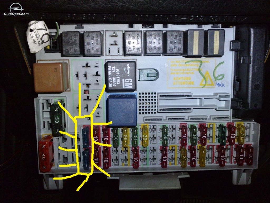

Am mai cercetat astazi si problema este exact asa:
Am curent in siguranta de la panou in ambele( pentru stanga dreapta) si se pare ca nu ajunge pana la far.
Intrebarea mea ar fi. Daca tai firul galben( cel original care se duce la fiecare far) si plec din siguranta cu fir catre fiecare far, dar il anulez pe cel original care oricum nu are curent pe el la capat, afectez ceva? teoretic inlocuiesc firul de la siguranta la far( presupun ca de la siguranta din panou la far nu se mai leaga cu nimic ca sa pierd vreo functie ceva nu ?)

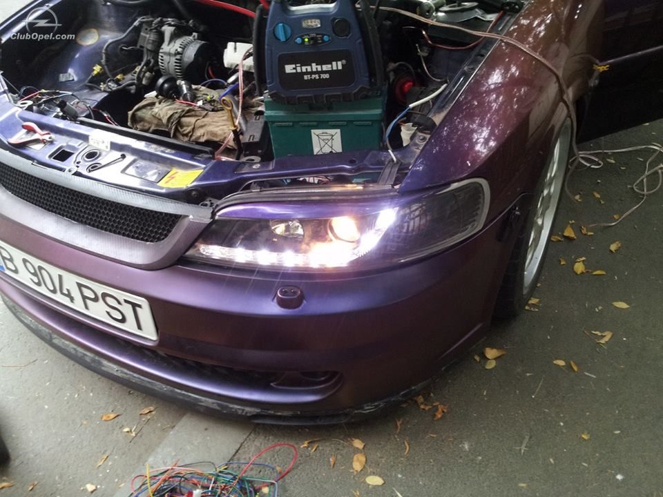

Am facut astazi proba cu fir direct din siguranta de 10A din panou( responsabila cu faza scurta si se aprinde farul)
Despre aceasta siguranta este vorba

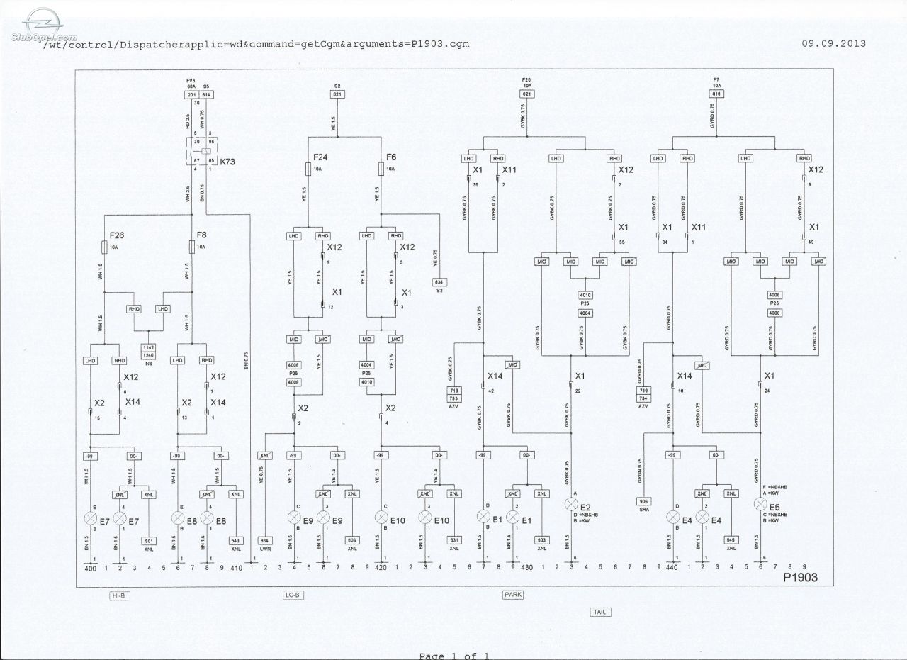

Geo, faza scurta nu are releu.
Deci am curent in siguranta cand invart de buton dar nu ajunge si la mufa de la far( mufa masinii, deci exclus sa nu faca contact cu mufa farului)
Deci, se pierde la siguranta din panou pana la far
