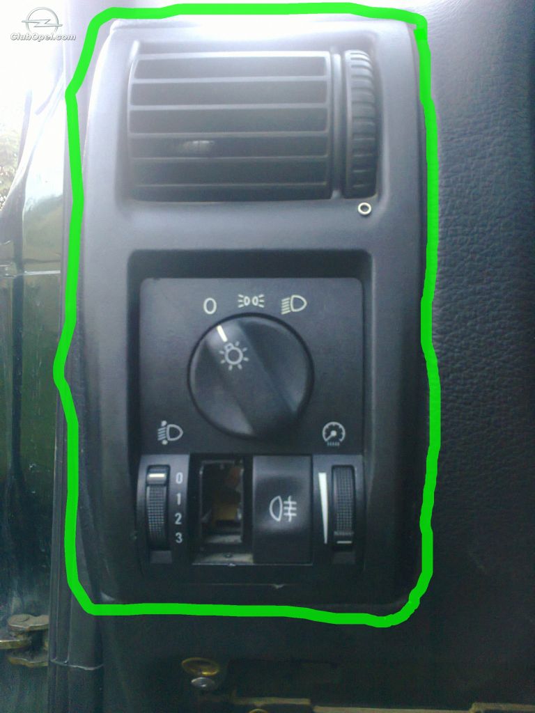

Buna seara. am o intrebare faza e cum desfac masca sau cum s-o numi vreau sa pun un contact . am tras cablu de la proiectoare si nu stiu cum sa desfac capacu sa prind de contact . Rugamintea mea este sa imi spuneti ce suruburi treb scose si de unde pt a putea scoate capacu . V-a las o imagine sa vedeti exact la ce ma refer
Multumesc, o seara placuta.

Nu trebuie scoasa masca sa pui contactul pentru proiector..trebuie scos blocul de lumini si pui microcontactul,

Poi aia ca nu stiu cum sa scot blocu ala de lumini , oricum ms . Daca stie cinv imi poate explica ce si cum ..

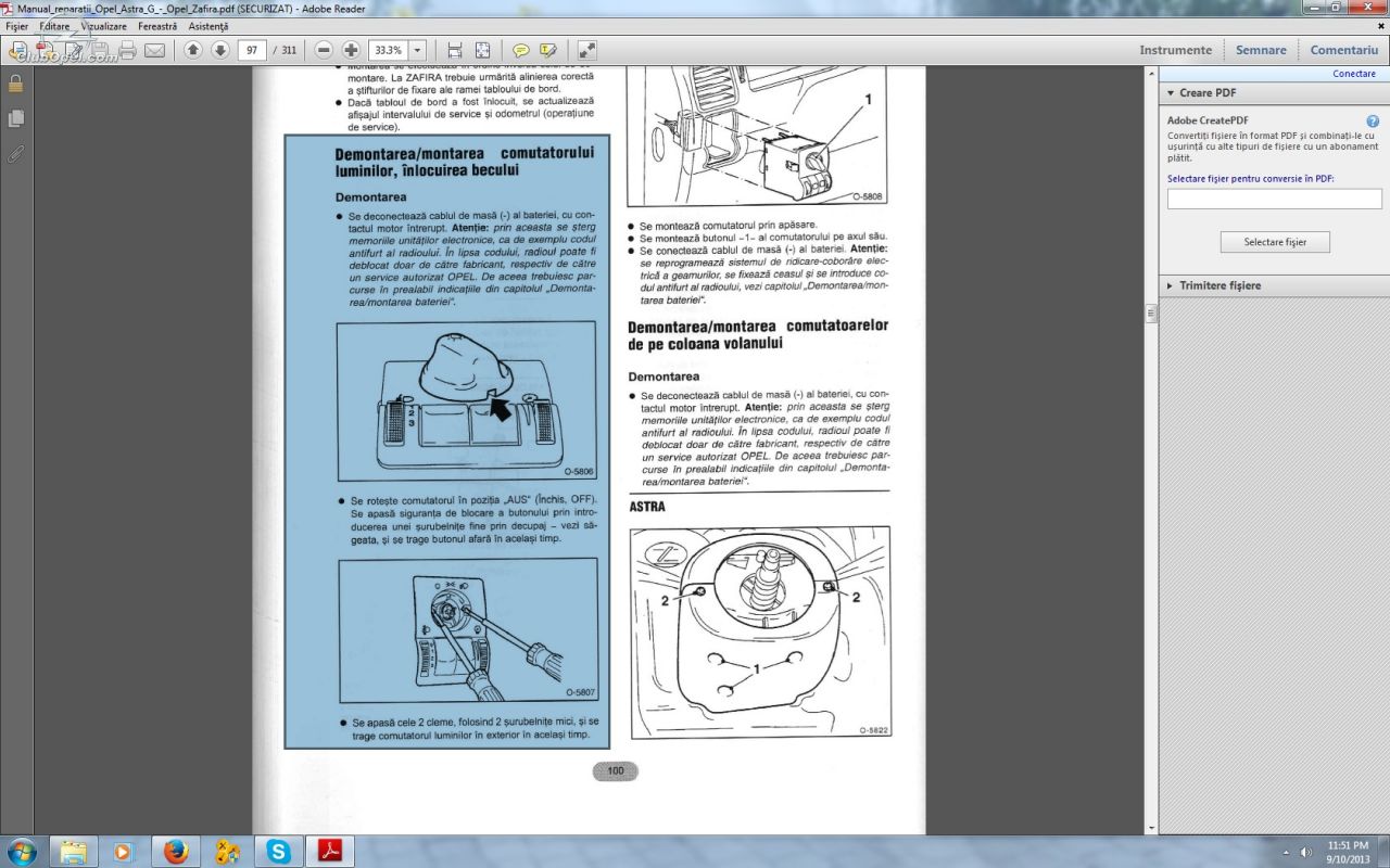

uite sper sa-ti fie de folos

Exact ce cautam Very Happy ms ff mult .Raman dator . ,MS si BFT
