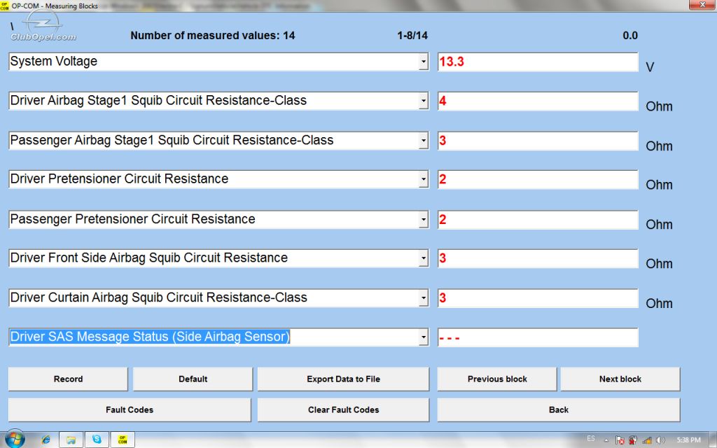

Stie cineva precis de la ce se trage eroarea B1000-C5 ? cu op-com nu are definitie.... 😶
Eroarea provine de la Vectra C Z18XEL, 2004.
Aici inteleg ca nu citeste un senzor. Care din ei? Unde se afla conectorii ?
Multumesc anticipat!

Side este cel de pe lateral. 5 indica ca e pe dreapta
iar B1000 ca ar fi de vina calculatorul de airbag.
masina a fost cumva pocnita?
In caz nu te pricepi la electronica nu recomand sa te bagi.Trebuie verificat voltajul care iese din mufa.

Salut! Pe autodata nu are codul in dictionar 😢
Masina nu a fost pocnita, e bibelou. din 2004 si are doar 64.000 km 😊
Cumnatul meu o detine, iar el mi-a zis ca in spate dreapta are o centura care nu mai trage bine inapoi si ca de cand a incercat sa o cupleze o data cu scaunul de copil, de atunci s-ar fi aprins airbag-ul in bord. Am tras de ea si intr-adevar nu se trage cum ar trebui, DAR sa aiba legatura cu airbagul? Poate fi si de la vreo priza de sub scaune?
Daca ai o poza cu conectorii care trebuie verificatisi locatia mufelor, merg si incerc. Sper ca imi mai functioneaza aparatul de masura...

Inca nu am gasit rezolvare.Singura rezolvare este rescrierea calculatorului de airbag.Am incercat cu tech 2 si nu merge.Trebuie rescris cu alceva sau inlocuit cu altul.
