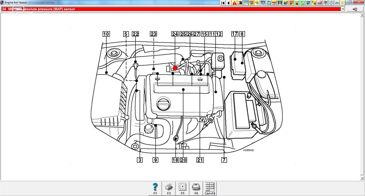

Localizare MAP Z14XE
Galerii ai 2. Evacuare si Admisie.
Admisia cum te uiti la motor este in spate spre parbriz si evacuarea inspre radiator.

Daca nu ma insel chiar acolo unde e senzorul map este si clapeta de acceleratie.
Multumesc mult, catastefan.
