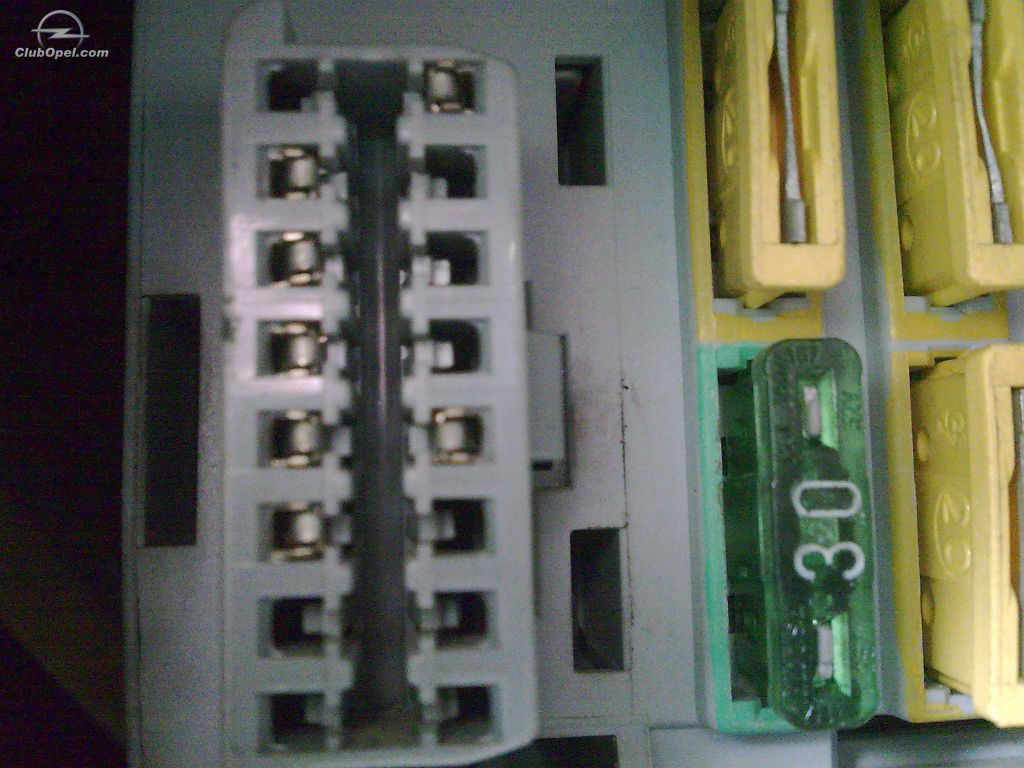

salut ,,,numele meu este cristi si sunt fericitul posesor al unei astra f motor 1,6 16v. mi se tot aprinde acel check engine in bord,am mers la o multime de testere dar nici unul nu sa putut conecta la calculatorul de pe masina mea,,mai exact acest calculator nu imi arata nici o info. despre motor. as vrea sa incerc si eu testul agrafa dar nu stiu cum se procedeaza,mai exact nu stiu sa citesc erorile,am facut o incercare si la un anumit nr de clipiri ale beculetului urma o clipire lunga eu ma asteptam la o pauza ceva 🙄 spre exemplu a clipit de vreo 80 de ori continuu apoi a urmat o aprindere lunga a beculetului dupa care alte 10 clipiri scurte . astep ceva sfaturi de la voi,,multumesc anticipat 😊

Sigur ai facut "scurtul" bine, intre pinii buni? Ce mufa ai pe masina? Cati pini are?

mufa mea arata asa.... mentionez ca am pornit motorul intr-una din incercari si beculetul a inceput sa clipeasca intermitent in prima faza mai des apoi mai rar.am introdus scurtul intre pinii 5-6 de pe partea stanga a mufei numarandui de jos in sus.

Din ce an este masina? E posibil ca la masina ta sa nu mearga testul asta, ci verificare prin interfata.
