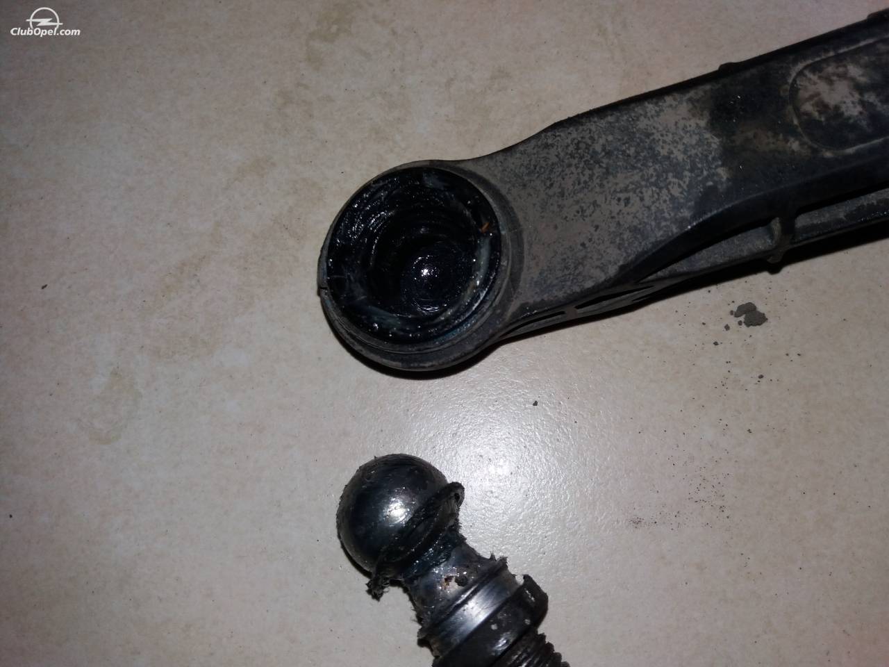

Ce ceva vreme aveam un zgomot suspect la denivelari mici, linii tramvai, etc.Am presupus ca sunt bieletele antiruliu desi le schimbasem acum 15-20.000 km. Am citit aici unele discutii pe acest subiect si m-am hotarat sa le schimb. Cele existente sunt de plastic o marca cunoscuta de la care aveam pretentii (Lam......er"). La demontare am constatat o "lejeritate in miscare" a axelor cu rotula metalica. Intamplarea face ca la demontare, tragand de bieleta in sine s-a desprins de piesa metalica cu rotula. Ok, am inteles, uzura, strazi cu limitatoare de vitaza, gropi, etc. La o privire mai atenta a bieletei demontate si separate de piesa metalica, am constatat ca rotula este inclusa in corpul de plastic complementar fara nicio siguranta, foarte probabil imbinarea celor 2 se face efectiv prin includerea in matrita de turnare a plasticului. Foarte nefericita solutie constructiva ce nu prezinta mare siguranta. Va atasez poza celor 2 componente.
Concluzie, cea mai buna solutie sunt bieletele metalice, intre piesa metalica cu rotula si corpul metalic exista o garnitura de teflon, gresaj.
Am optat pentru o pereche metalice...HD, sper sa fie mai bune decat cele trecute. Va tin la curent.
Toate bune.

Revin cu detalii: dupa schimbarea bieletelor am constatat o suspensie mai putin zgomotoasa dar inca persista unele "cloncanituri" la trecerea peste linii tramvai, denivelari, etc. Am inlocuit si flansele amortizor (cele vechi SACHS 802 052 varianta moale) care erau tasate (masurate ca inaltime 36mm, fata de cele noi 44mm). Am rulat cu cele vechi aproximativ 10.000 km; de slaba calitate, nu recomand. Cele noi sunt Meyle varianta tare, sper sa fie mai durabile. Oricum, acum suspensia este silentioasa si toate zgomotele au disparut. Toate bune
