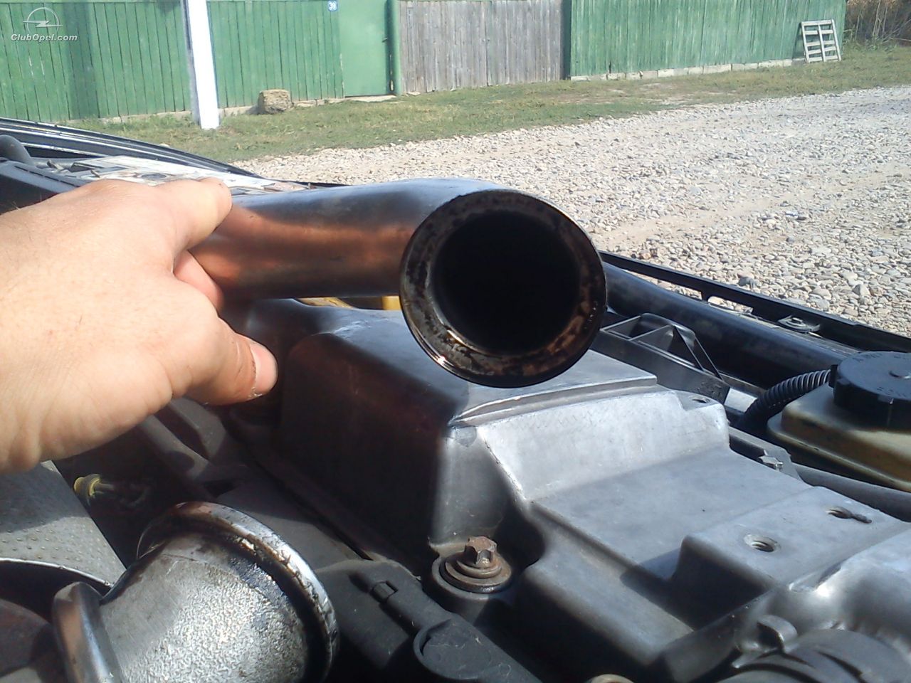

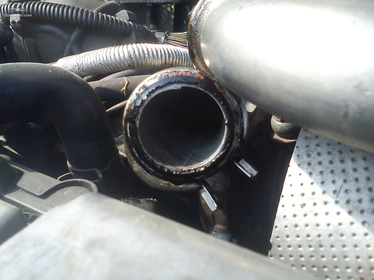

Acum ma gandesc ca problema de variatie la relanti este din pompa de injectie de la electrovalva de dozaj,dar fumul nu stiu de unde provine asa d mult.Alti colegi de forum,sa zicem ca foarte priceputi au spus ca este lipsa de aer in amestec.Ce sa obtureze aer-ul ca am incercat si fara filtru si tot la fel de mult fum.Va multumesc de rabdare si poate reusim cu totii sa dam de capat acestei probleme.Precizez ca am citit n topicuri,dar nu am gasit o problema asemanatoare.Stima si drumuri bune
P.S. treaba cu oscilatul relantiului am vazut ca o mai face si cand motorul este foarte incins +97 *c

A doua e o defectiune la pompa de injectie, banuiesc un cap hidraulic uzat.
Pentru inceput elimina carcasa filtrului, uneste conductele si vezi cum porneste.
Verifica senzorul crankshaft, daca e la 1/2 din turatia motorului.
Daca ai drum prin Ploiesti, treci pe la [editat] daca vrei.
