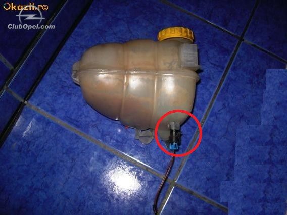

si imi poti spune unde anume este pozitionat acest senzor? multumesc
  • alex_paval
  • Mesaje scrise: 619
  • Masina: Signum 2005 Z19DTH
Acolo este mufa senzorului, exact sub vasul de expansiune, si pe fund se afla tija.

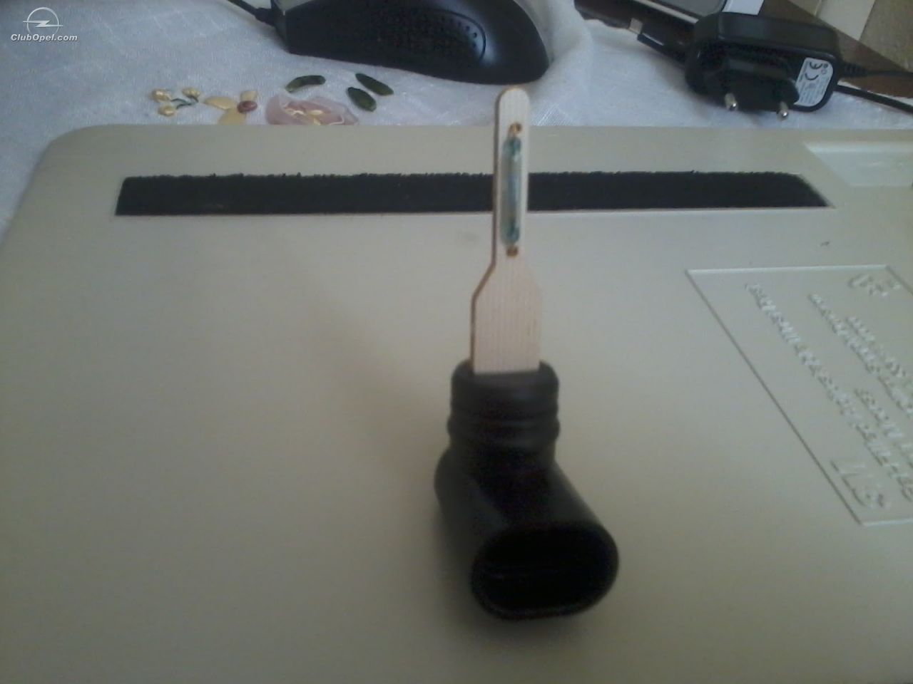

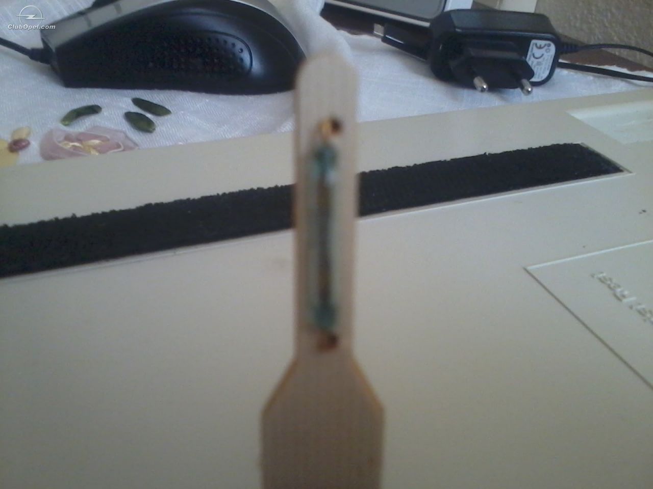

am reusit sa gasesc senzorul lam scos dar nu vad nimic care sa culiseze.Areo placuta cu un tubusor de sticla am curatat lamele de la mufe am dat cu sprei de contact dar tot se aprinde martorul cind pun si cind iau contactul.Astai senzorul...
