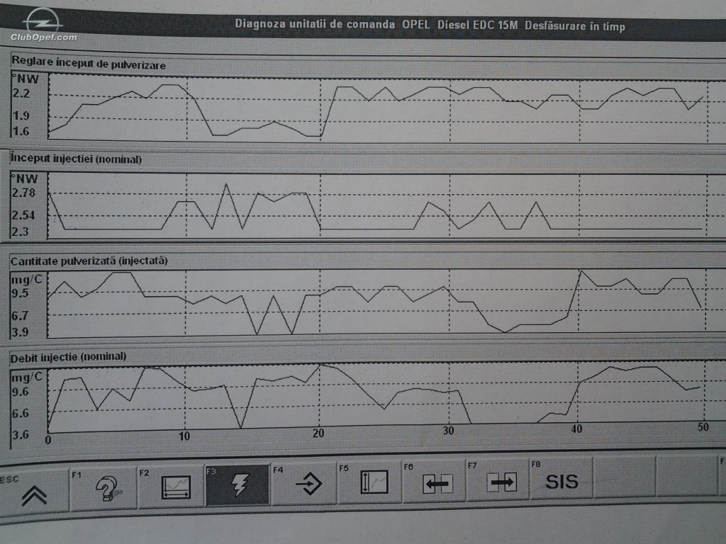

Eu nu am Op-com (probabil ca o sa iau dupa faza asta), altcineva a facut testarea. Diferenta intre injectia nominala si cea reala a iesit pe testerul Bosh (sau doar respectivul si-a dat seama de asta).
Atasat pun o poza cu imprimarea graficului respectiv:
Sper ca se vede si se intelege ceva din poza.

M-am uitat inca o data la graficul afisat de tine @flavicx si totusi cred ca e posibil si senzorul de turatie din pompa sa fie pe duca. Ca sa verifici ;pui Op-com-ul si vezi la turatia pompei cat ai in momentul cand apare acest fenomen. Daca senzorul este ok ar trebui sa-ti arate jumatate din turatia motorului,cu ocazia acesta verifica si temperatura la combustibil pentru ca senzorul de turatie din pompa citeste si turatia si iti masoara si temperatura motorinei. Inca un lucru vezi si la avans cit iti da in momentul acela . Ar trebui sa ai intre 4-4.4 grade,dar aici intre cea prescrisa si cel real poti sa ai o deviere de 0.2 grade
