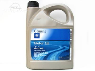

Nu stiu ce ulei au pus. Au specificat doar 5w30. Am sa mai verific inca odata hartiile primite cand am cumparat masina. Fiecare revizie a fost trecuta in cartea de service a masinii. De la ce vine abrevierea GM?
  • Avram Adrian
  • Mesaje scrise: 654
  • Masina: Insignia 2010
  • Cont inregistrat: 15 Sep 2007
Uite de la asta vine GM
  • borsy
  • Mesaje scrise: 3,025
  • Locatie: Alba
  • Masina: Insignia 2011 A20DT
alexje a scris: si mi-au recomandat ca la 30 000KM sa fac asta. Masina are 55 000km. Probabil, am sa fac 30 000 km in vreo 2 ani. Din ce am citit pe aici, voi schimbati uleiul pe la 10 000. Asa faceam si eu la Golf. Insa, la Insignia as sta pana la 15 000km. Dar ca timp? Mi-au zis astia de la garaj ceva, dar am uitat cat au zis. Unul sau doi ani..
Schimba uleiul la max. 10k km sau 1 an (chiar daca nu ai facut nr. de km) , mai ales ca ti-au bagat ulei GM. Dar pana la urma urmei e alegerea ta. Bafta.
