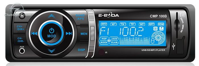

Pentru imbunatatirea masinii mele am luat un MP3 E-Boda de la Domo nou.Am conectat mufele care se potrivesc de minune dar problema este ca nu se opreste de tot playerul in momentul cand opresc masina si scot cheia din contact.Mai precis ramane cuplat pe ORA du dysplayul aprins,lucru care ma supara deoarece imi termina bateria[spun eu] .Mentionez ca nu l-am lasat niciodata asa,avand fata detasabila o dau jos cand parasesc masina.Care o fi cauza daca mufele sunt corect bagate si playerul functioneaza normal???????Ajutor.

poate asa trebuie sa ramana el. iar iluminarea mai mult ca sigur se face cu smd-uri, care au un consum foarte mic. dar ca sa fii sigur, poti sa te duci la un electronist sa vada ce consum de curent ai pe casetofon cand este in stand-by

Sal .Îti raman memorate programele radio?

Da .Programele raman memorate ,totul merge perfect doar ca nu se stinge in totalitate .Dupa cum am spus mai sus ecranul ramane aprins cu ora pe el.

Sal.Eu am patit cam asa ceva si am inversat firele rosu cu portocaliu din mufe,de aceea am întrebat de programe, poate cã asa e normal sa ramâna.

Sincer nu le prea am eu cu firele ,dar ma tem sa nu il arunc apoi.E cumparat de 2 zile.............risc ceva daca fac miscarea asta cu firele?

Daca isi tine memorate programele nu e nevoie sa schimbi firele

dar problema mea nu este ca nu tine memorate programele......repet _ merge f. bine doar ca nu se stinge in totalitate.Ca sa nu imi termine bateria trebuie sa dau fata jos cand parasesc masina[ este cu fata detasabila]

Poate ca nu consuma asa de mult cat sa descarce bateria

prin setari ar trebui sa dezactivezi acea functie de stand-by cu ceasul

Am citit si rascitit carticica aia de 10 ori .Nu spune nimic de chestia asta ,nici ca se dezactiveaza ,nici ca asa trebuie sa ramana...........in schimb cred ca m-am chinuit vreo 2 ore apasand pe toate butoanele posibile si nimik..............am renuntat.

asa ramane si la al meu care este alta marca, cred ca trebuie sa-l montezi pe +de accesorii si astfel merge doar cu contactul pus ,daca vrei sa se stinga de tot
