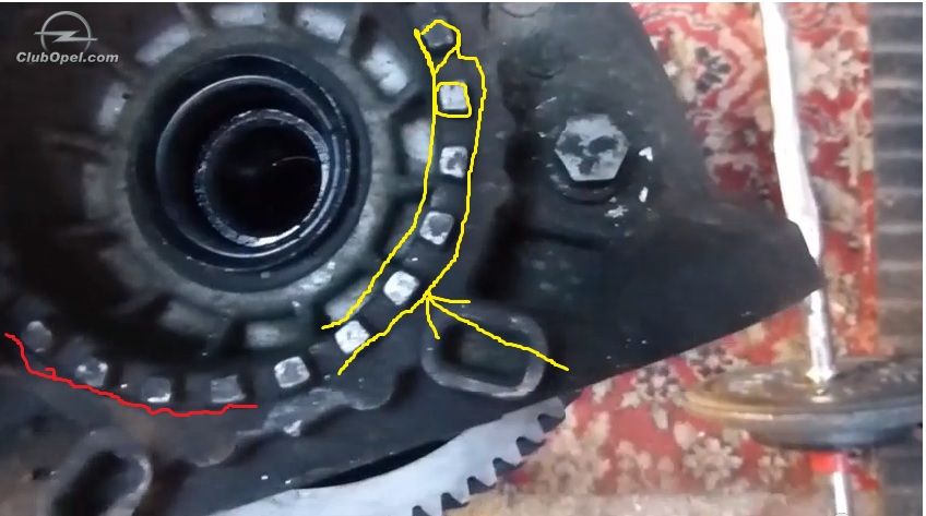

Am o vectra c , motor 1.8 benzina din 2003 cutia cred ca este f17 nu mai tin minte exact si de ceva vreme imi curge uleiul din cutia de viteze . In prima faza am banuit ca este de la capacul cutiei de viteze , cel din partea de jos , la care am schimbat garnitura capacului dar nimic , Apoi am trecut la schimbatul simeringului de pe cutie de la planetara din partea stanga . am schimbat de doua ori simeringul si tot degeaba , curge in continoare . Recent m-am uitat mai bine si curge undeva din zona care este semnata cu rosu dar trebuie desfacuta acea parte pe care am desenat-o cu galben si sageata . Daca are cineva rasspuns la problema mea ii multumesc anticipat .

poate fi tot de la simering, ori nu e adecvat pentru aceasta cutie, ori e pus invers, ori.... dar cred ca tot de la simering e

asa cred si eu pentru ca partea care ai desenat-o tu nu pare sa se poata desface ci este carcasa turnata cel putin din poza asta deduc ca nu cunosc tipul cutiei exact...
e posibil sa ai uzura la zona unde etanseaza siemeringul si atunci trebuie cand il pui de nou sa ii strangi putin arculetul sa etanseze mai bine...

mikyboy multumesc pentru raspuns , dar partea desenata se desfileteaza pentru ca am desfacut putin acea parte cam jumate de tura iar de pus invers m-m asigurat sa nu fie mai ales cand l-am pus a doua oara , caci tot la lucrul asta ma gandeam .
