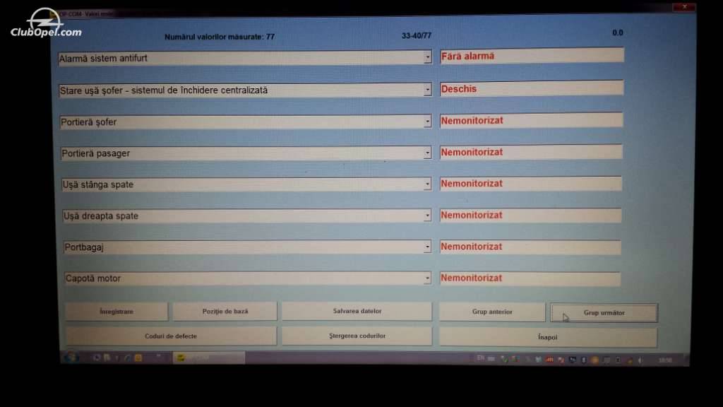

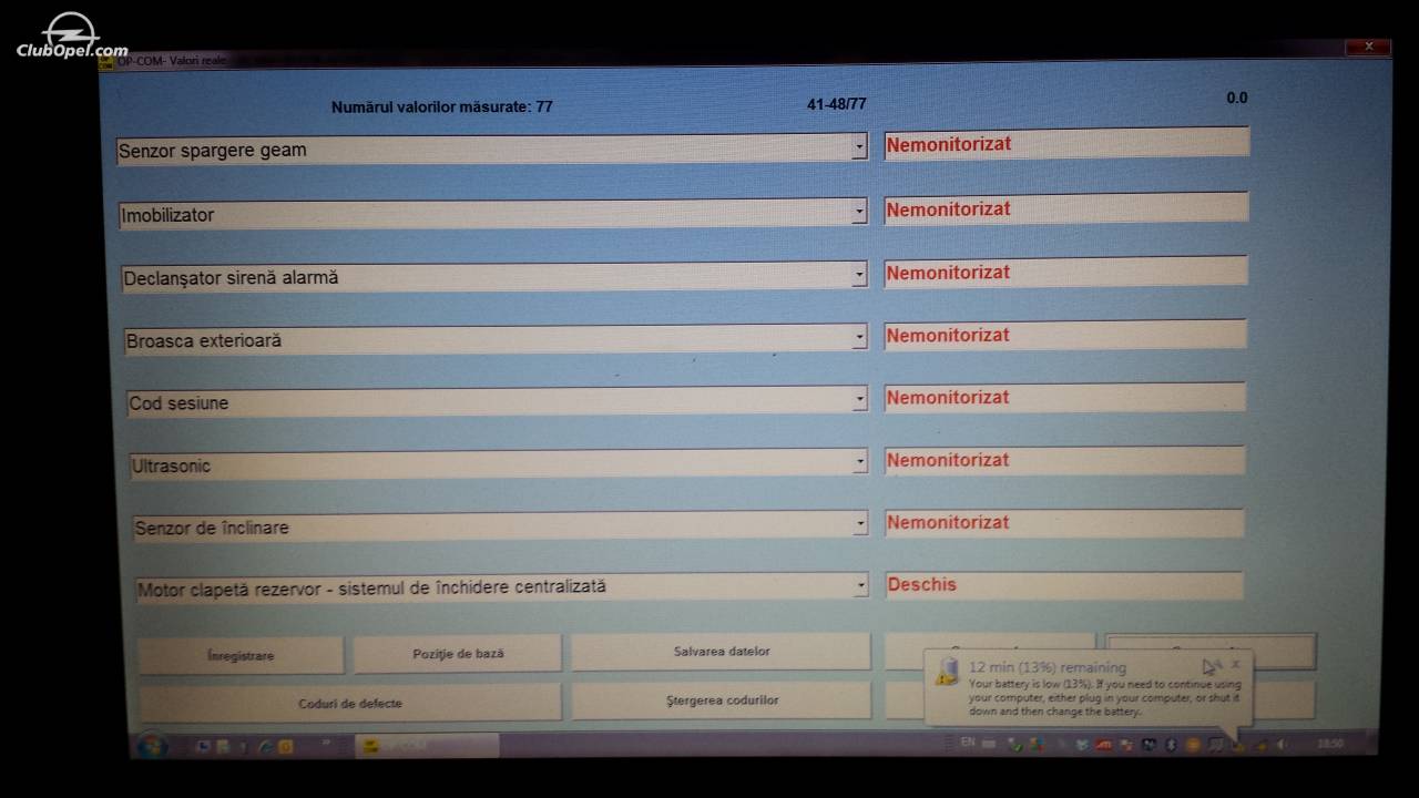

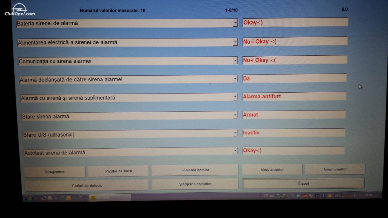

Cam astea sunt setãrile BCM-ului pe care le-am descoperit cu OpCom. Am ceva dubii cã ar fi corecte, doar faptul cã alarma funcționeazã Îmi mai creeazã ceva rețineri în a fi convins cã așa este.
ceva pãreri?

Ce versiune de Opcom folosesti Lao? Eu nu pot sa vad senzorii ultrasonici cu opcomul meu .
