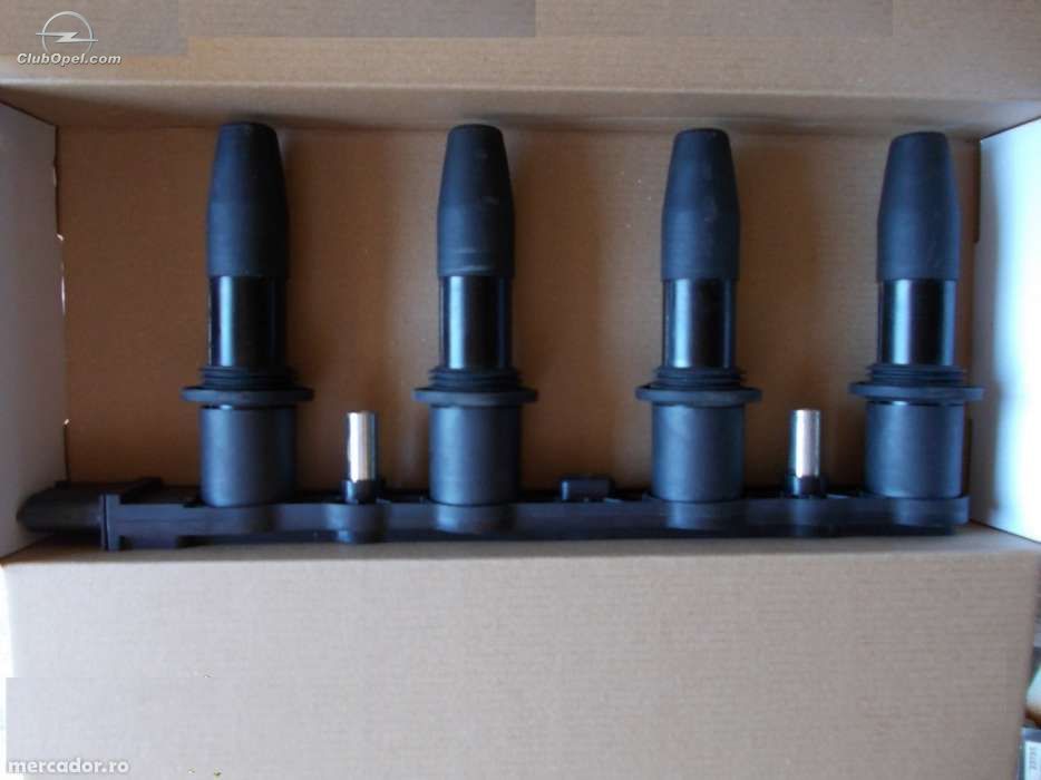

  • vlad-OPC
  • Mesaje scrise: 1,044
  • Masina: Astra 2008 Z16XER
Este vorba de Modul de aprindere / Bobina inductie ( se afla sub capacul cu scris OPEL ) si arata cam asa :
Ca pret este undeva la 600 RON + - depinde de unde....
