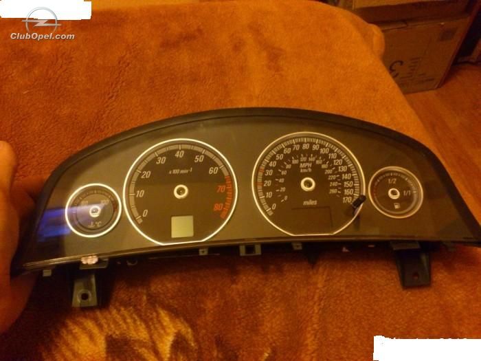

Salut.Detin o vectra C fabricatie 2003 varianta Elegance. si in urma cu 2 zile am cumparat dupa net ceasuri sport mult mai frumoase fata de de avea masina din fabrica....le-am montat f.repede totul functioneaza perfect numai ca a avut 2mici probleme,una am remediat-o cu OP-COM cea de ulei am putut reseta deci a si disparut martorul insa a ramas cea de PARKING la care nu vrea sa dispara deloc,mentionez ca masina mea nu are PARKING si acest martor nu era aprins pe ceasurile din fabrica... 😠
Astept un raspuns de la cei priceputi in astefel de probleme..
Acestea sunt cesurile cumparate si montate pe masina mea

Sunt in mile, o sa numere distanta in mile si nu in km ! Pt parking foarte simplu intrii pe program variant si ii spui ca nu are PAS, de asemenea si in Program Low Speed.

Salut.Ok voi incerca si ce spui tu cu op-com,de aratat arata si in mile si in km,nu ma deranjeaza mai ales ca am dat pe ceasuri 59Ron.cu tot cu trasnport...

Nu cat am incercat cu op-com cred ca mege cu Tech-2.
