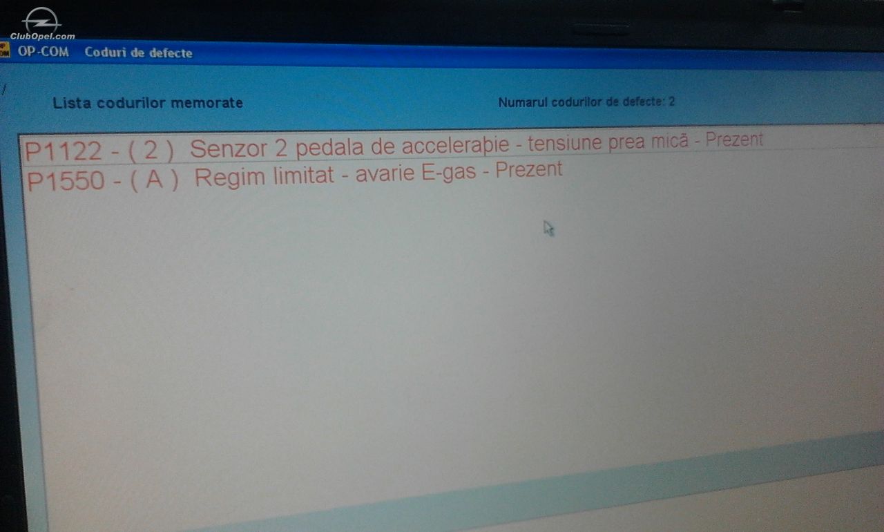

salut am un opel astra g recent cumparat din germania din 2001 motor 1.6 16V benzina si cu cateva zile in urma mi`a aparatu urmatoarea eroare masinuta cu cheita pur si simplu nu mai aveam putere la motor masina se tura normal numa ca nu aveam aceas putere am dus masina pe tester si baiatu de acolo mi`a zis ca ma costa undeva la 1500 de lei reparatia ca e defect calculatoru de bord posibil ? am fost la un prieten care are tester si mi`a dat eroarea de mai jos am facut poza

salut,din cate stiu si eu cred ca se poate da jos pedala de acceleratie si se curata acel senzor si vezi daca este ok si posibil o reparatie la calculatorul de motor,sunt foarte multe discutii pe aici,dai o cautare.bafta

intra la publicitate si il gasesti pe userul cristi_bv care iti poate repara calculatorul cu mult sub pretul dat de mecanicul tau.
