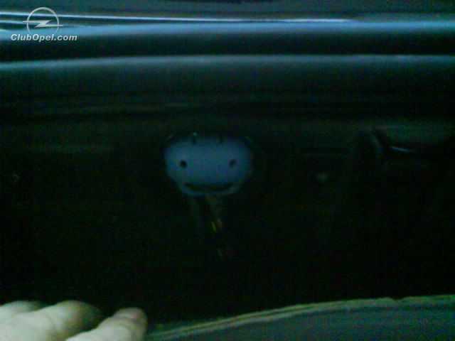

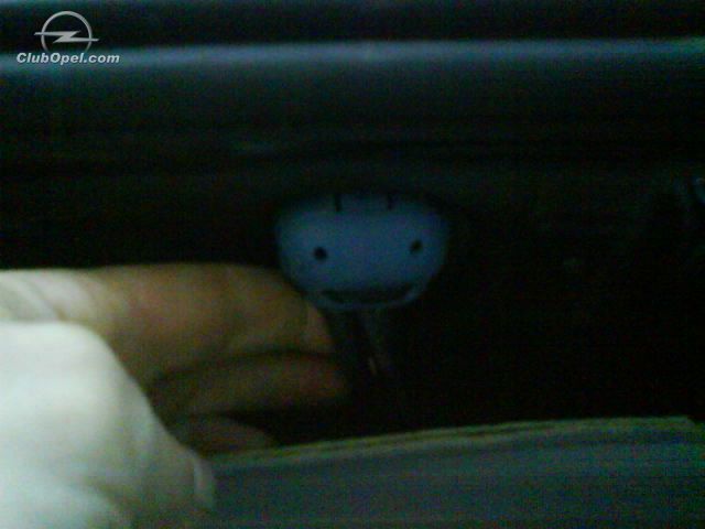

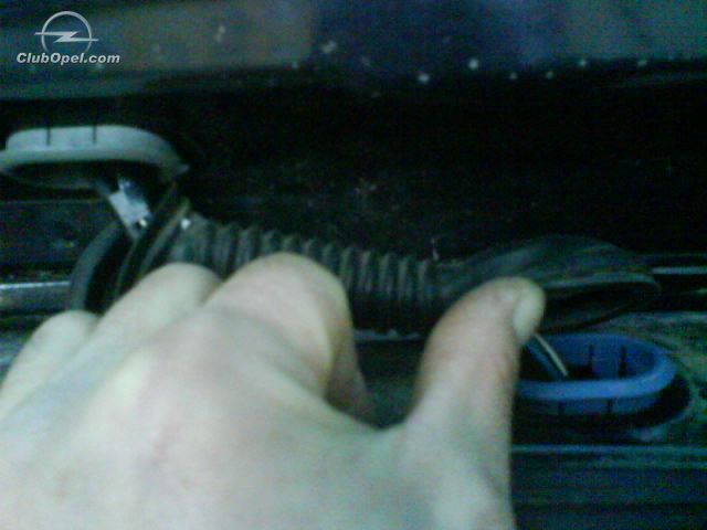

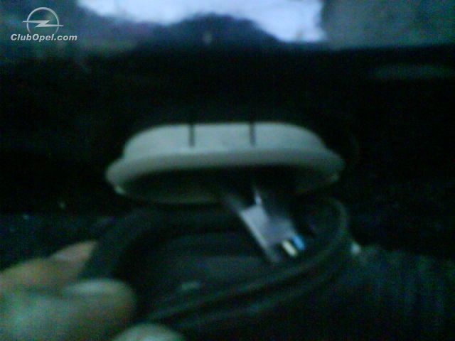

Am gasit niste poze facute cu telefonul, in doua dintre ele se observa burduful iar in celelalte se vede in caroserie locul pe unde intra firele in acel burduf. Ca sa ajung la chestia aia eu am dat jos ornamentele de plastic de pe plafon. Scuze pentru calitatea pozelor, repet, au fost facute cu telefonul si nici nu prea mai era lumina afara...

Din ce-mi aduc aminte... nu! Parca se misca putin (au un fel de "joc" in gaurile din tabla) dar nu mi-au cazut.
LE:
Apasa putin pe cauciuc la un capat si o sa-ti dai seama cum se prinde.
La montatul la loc e mai mult de munca, te ajuti de o surubelnita dreapta.
