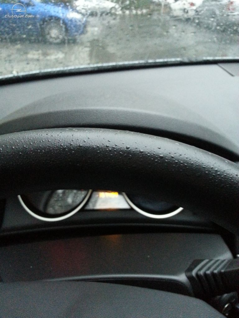

Pentru cei unpic mai sceptici, am atasat o poza de azi dimineata la ora 8:20 cand am plecat la munca.
Scaunele si restu nu au absolut nimic , schimbatorul si volanu la propriu sunt ude iar in masina se simte la propriu umezeala.
