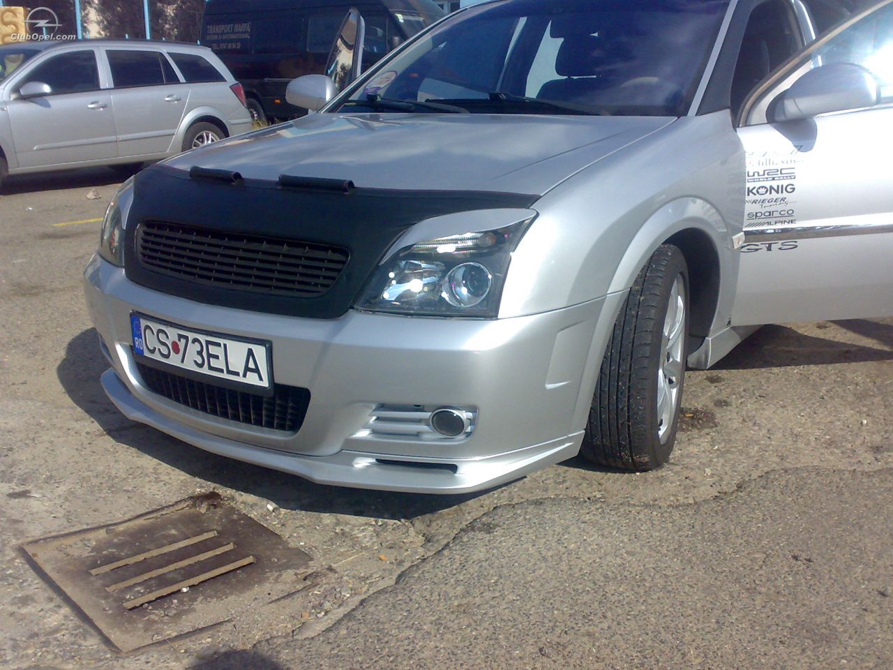

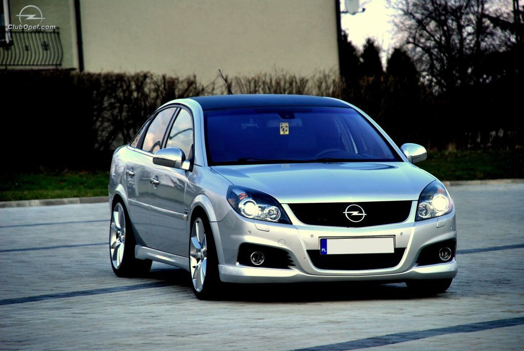

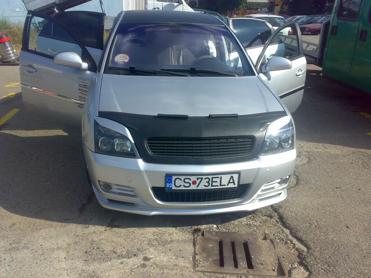

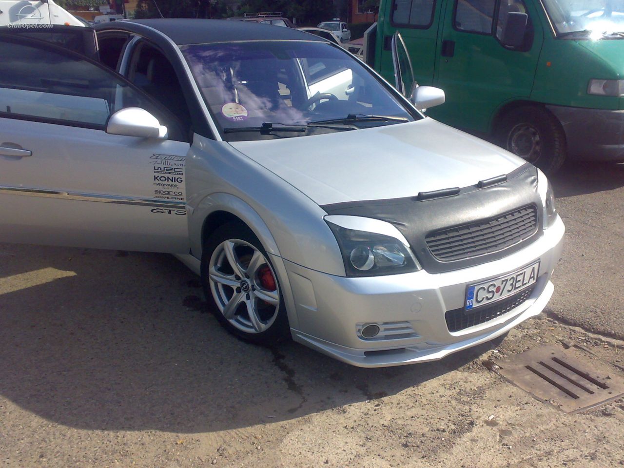

Salut!Am un vectra c din 2004,motor 2.2 dti,si as vrea sa-i fac facelift!A mai incercat careva sa faca treaba asta?In afara de faruri,aripi,capota,bara+grila radiator,mai trebuie ceva?E nevoie de modificari serioase,sau doar se demonteaza piesele vechi si se-nlocuiesc cu cele noi?Costul pieselor+al manoperei cat va ajuns?Asta-i masina in cauza:

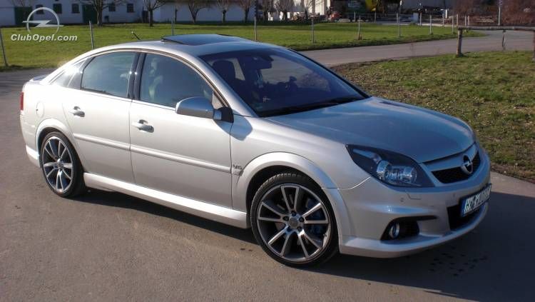

Nu mai are nimeni nici o parere?Orice sfat pe tema asta este util!Saptamana asta imi vine bara+grila din bara,fara grilele de la proiectoare!Cred ca o sa pun grilele de la Signum,exact cum sunt montate pe Vectra de mai sus!Arata mult mai bine!Asa ca, daca are careva un set de grile proiectoare Signum,astept PM sa negociem un pret!
