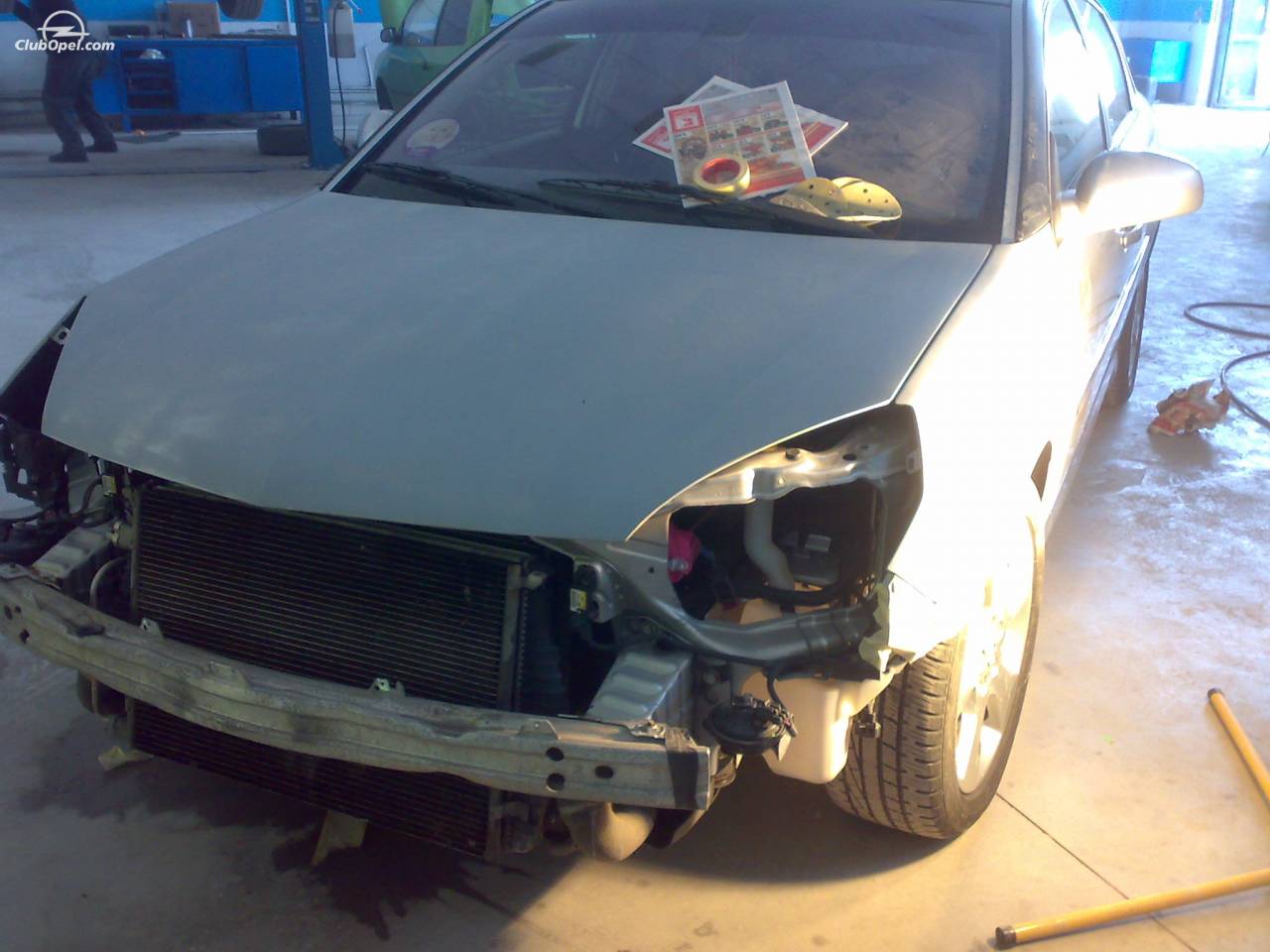

De ieri dimineata e in lucru!Azi au montat provizoriu piesele ca sa le centreze!Tragerul se modifica mai usor decat am crezut!Am adaptat si telescopul de la capota sa se potriveasca la capota de facelift(mecanismul de sustinere la capota de facelift consta intr-o tija metalica,ca un fel de propta).Am trecut pe la service in graba azi si n-am apucat sa fac niste poze!Oricum,cand va fi gata,voi face mai multe poze si le voi posta!

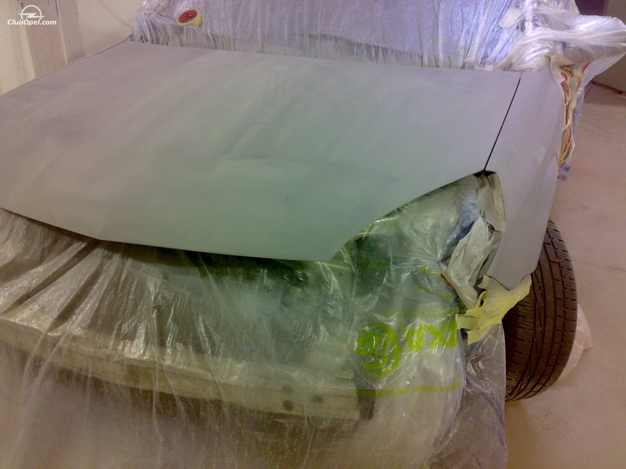

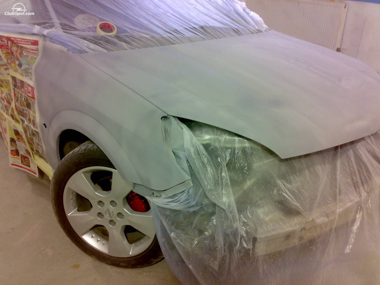

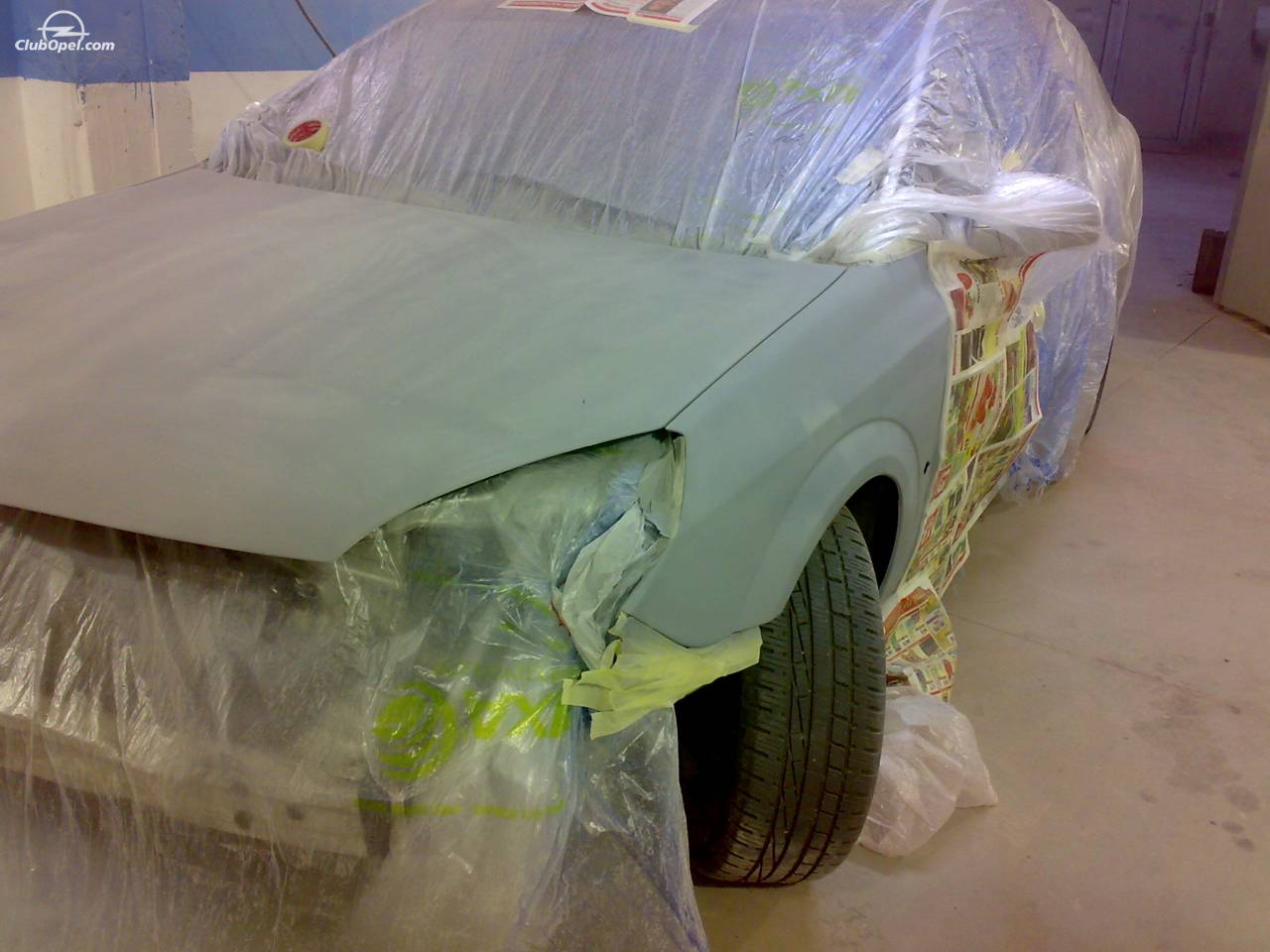

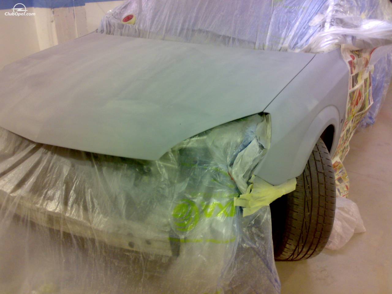

Salutare tuturor!
Pentru ca modificarea s-a facut in service-ul nostru am hotarat sa dau o mana de ajutor celor care vor sa faca acest upgrade si au inca nelamuriri.
Masina in cauza, a fost vopsita in cursul zilei de azi.
Asadar va stau la dispozitie cu orice informatie suplimentara legata de acest topic.
Eventual, cu permisiunea utilizatorului deea_sees, voi posta si alte poze din timpul constructiei.

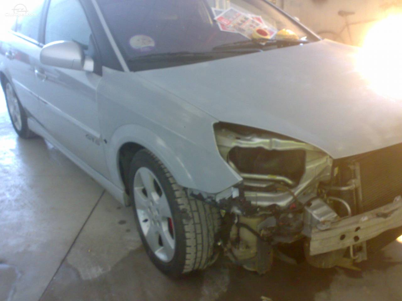

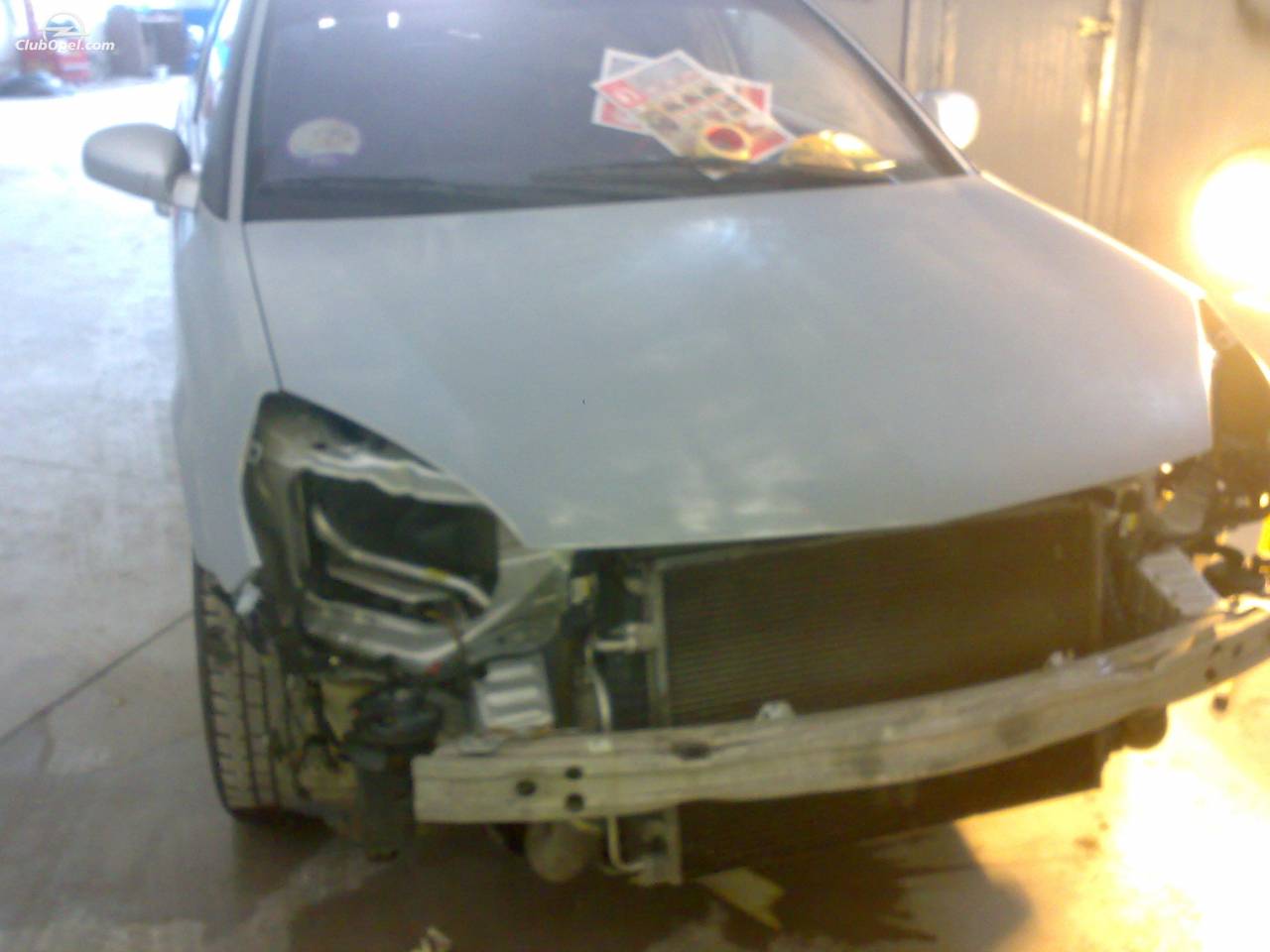

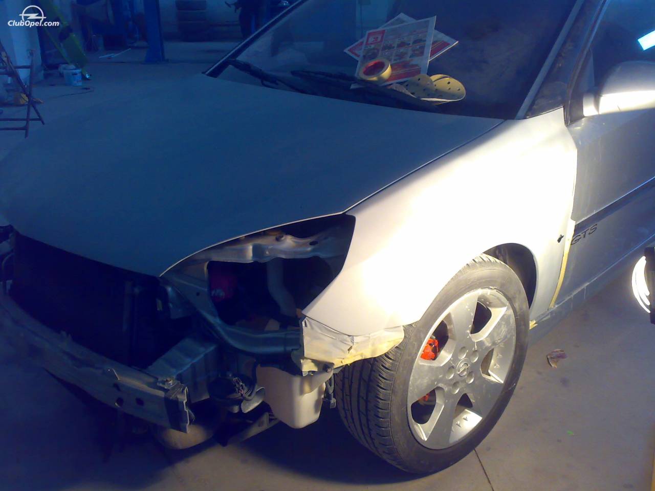

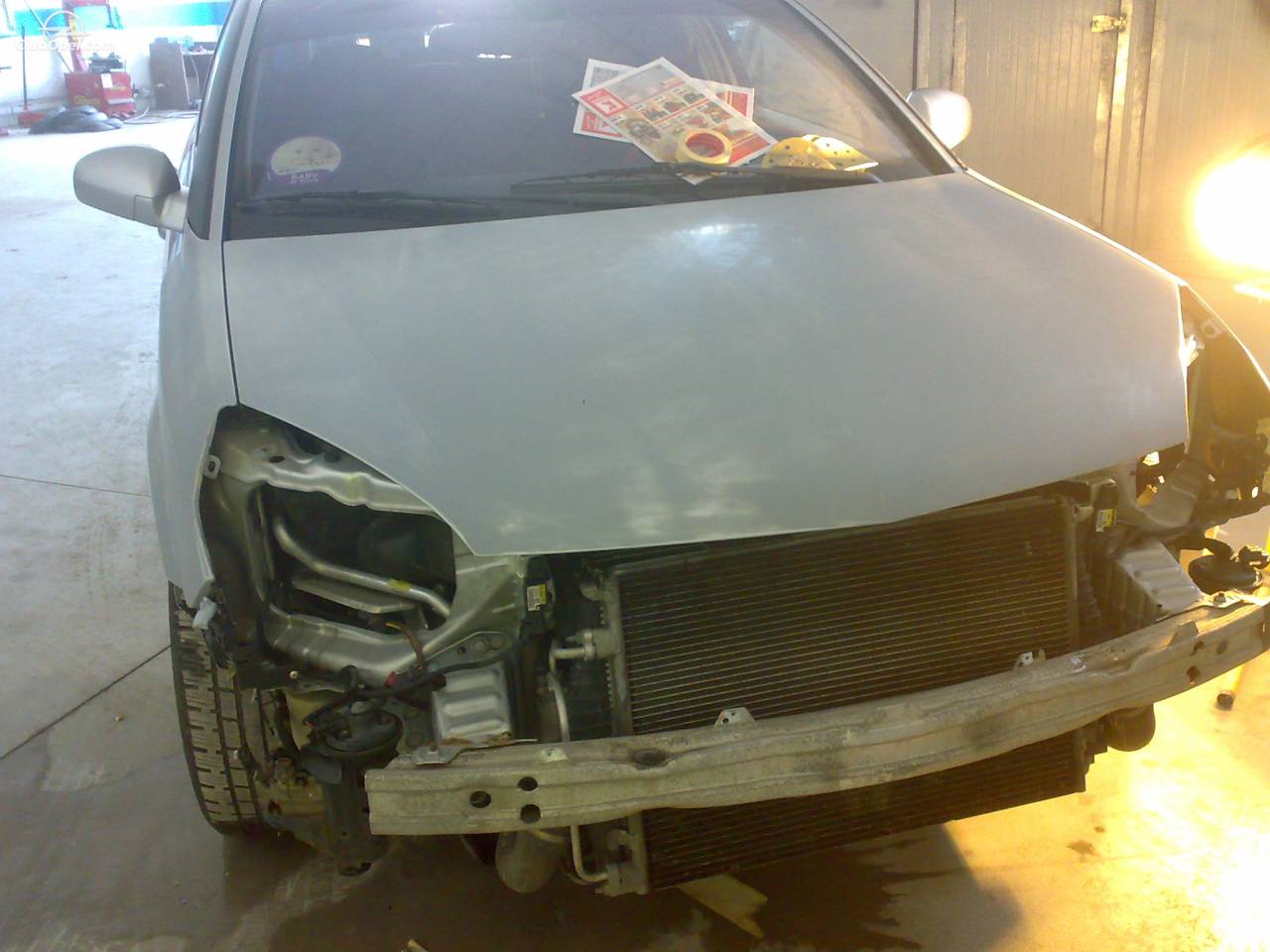

Din cate am vazut eu, la tragherul de pe masina au taiat din partea inferioara a ,,ochelarilor farurilor,,(unde vin prinse aripile) o bucata de tabla care era prea iesita in relief,si au inlocuit-o(sudata) cu bucata decupata de pe tragherul de facelift pe care l-am avut!Au fost necesare gauri suplimentare de prindere la faruri(cate una la fiecare far,in partea superioara inspre aripa) si doua gauri pe fiecare parte ptr a putea face reglajul manual al farurilor!Daca mai vrea careva sa faca conversia,sa aiba grija cand cumpara aripile sa fie complete(sa aiba plasticul pe care se inchide bara si bucata de tabla care se prinde de tragher)!Eu am facut greseala sa cumpar aripa stanga noua,fara aceste componente,si mi-a fost foarte greu sa le gasesc separat,plus ca au costat cat jumate din pretul aripii!Astea sunt singurele maruntisuri la care trebuie sa fiti atenti!
