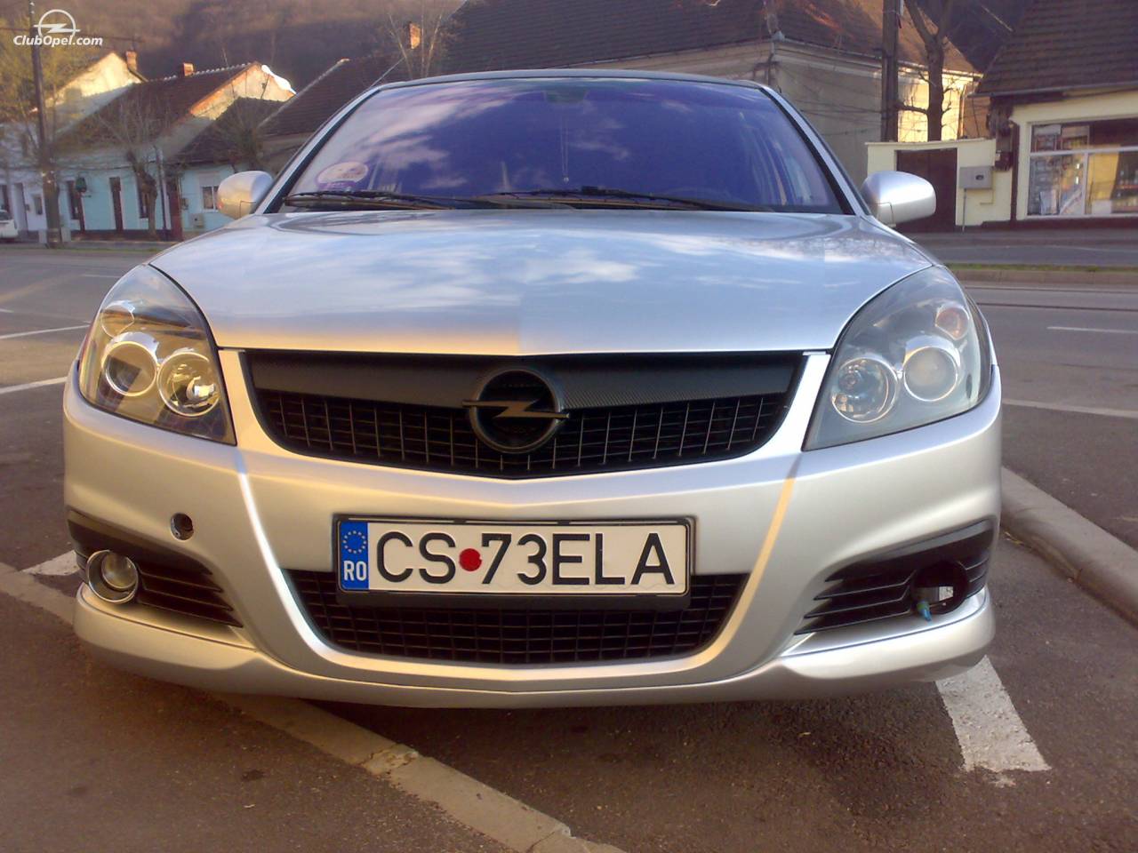

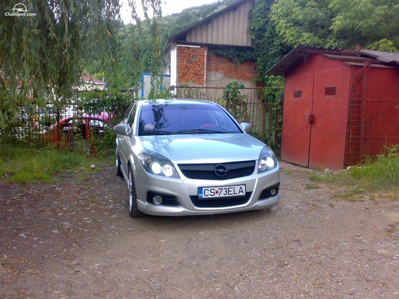

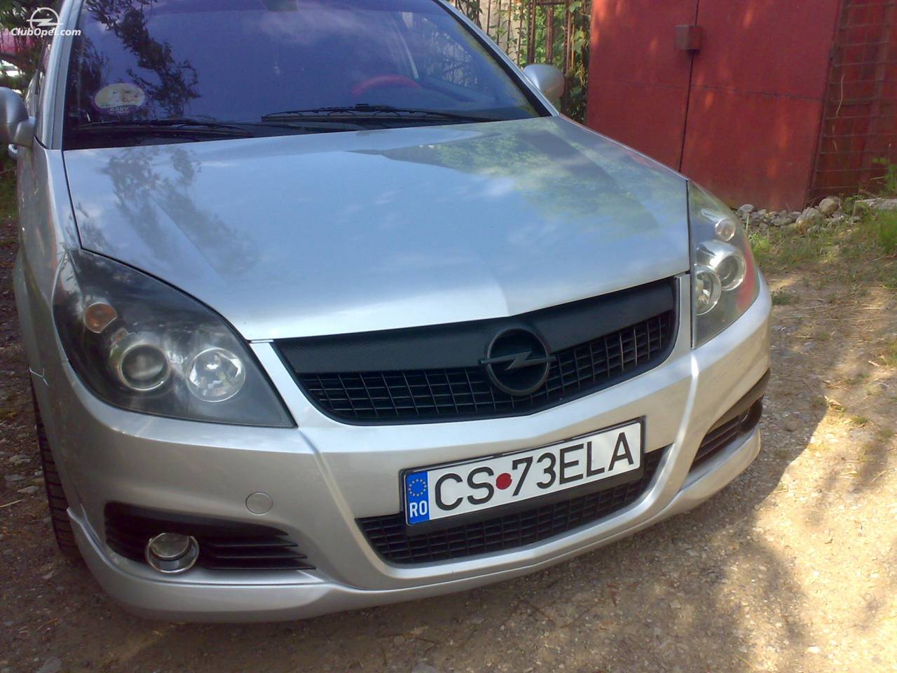

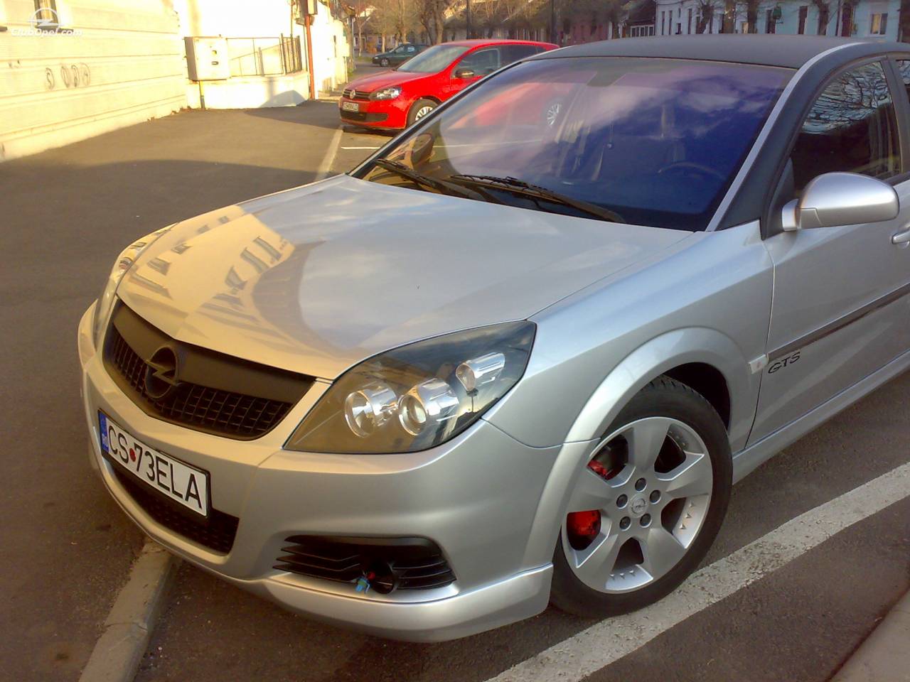

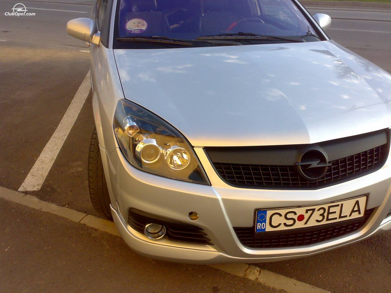

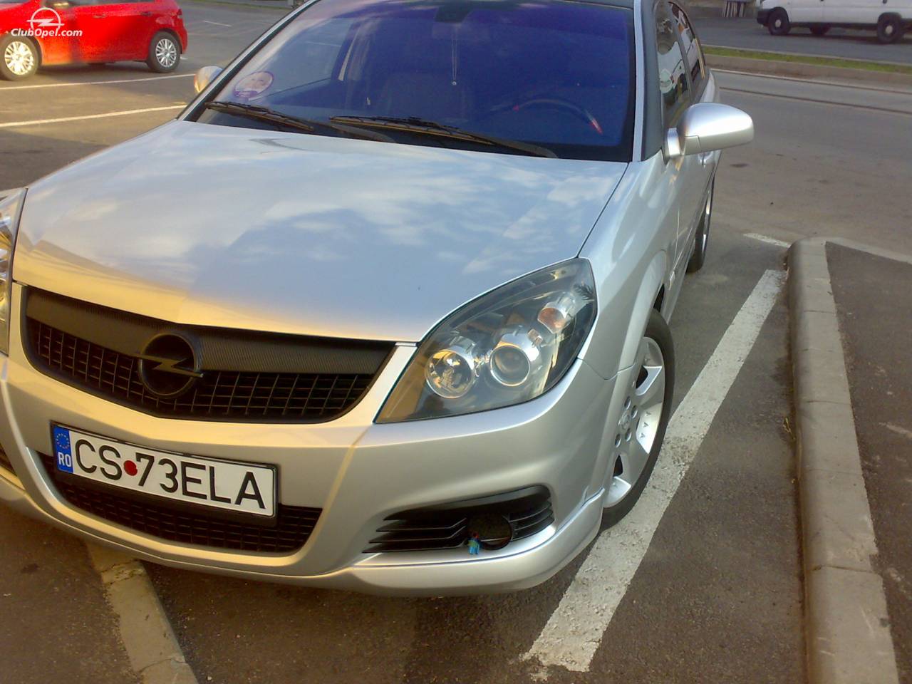

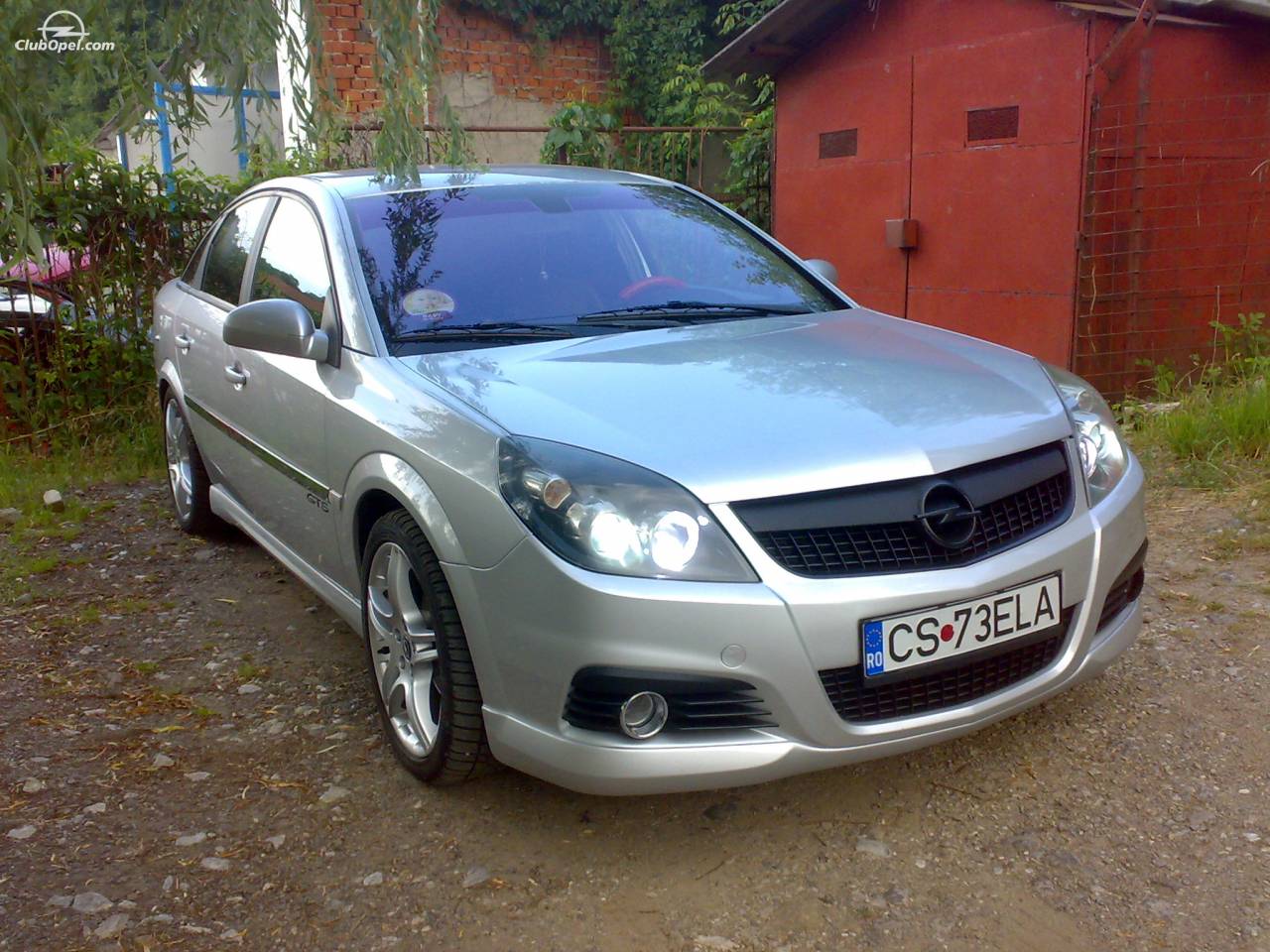

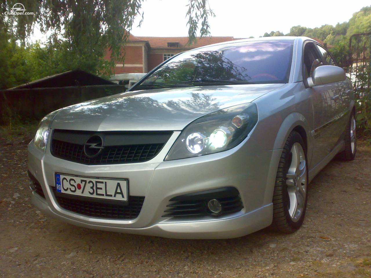

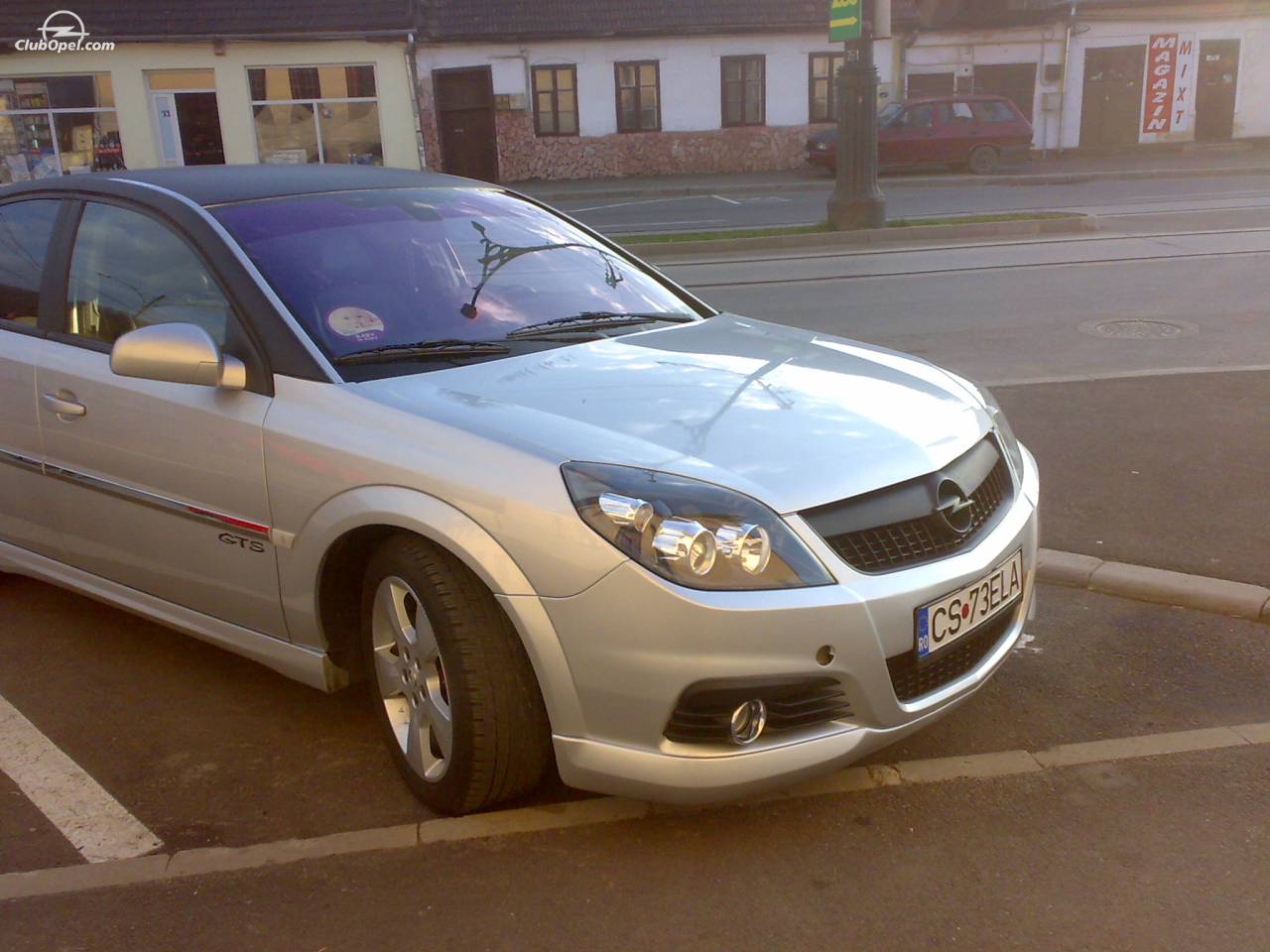

Sa va arat,asa cum am promis,rezultatul final!Mai trebuie sa cumpar proiectorul ceata stang, ornamentul cromat de la grila proiector si capacul rotund din bara!Daca are careva piesele mai sus mentionate si e dispus sa ma ajute(sa le vanda),sa-mi dea de stire!In principiu,sunt multumit de cum a iesit!Se putea si mai bine!!!Sau poate ca sunt eu prea exigent??In fine...

Simpatic ce a iesit. Un pic deranjant faptul ca bara nu este aliniata perfect cu aripile si cu capota (poza 4), dar in rest arata foarte bine, mi se pare foarte ok si la nuanta de culoare si tot.
Poti face un pret estimativ pentru toata lucrarea? Cat ai dat pe piesele astea, cat te-a costat manopera, cat ai luat (sau te astepti sa iei) pe piesele vechi?

Felicitari! Intr-adevar, se putea mai bine la imbinarea capotei cu grila si la imbinarea aripii cu bara fata unde tot timpul sunt probleme. Acolo a ramas si la mine o distanta foarte mare, nu stiu de ce nu pot alinia bara cu aripa. Vad ca ai reusit sa cumperi bara de Signum facelift + prelungire sau e de pe un OPC line.
Ar trebui sa repozitionezi stergatoarele si sa reglezi farurile daca nu ai facut-o inca.

blue_maniak a scris:Felicitari! Intr-adevar, se putea mai bine la imbinarea capotei cu grila si la imbinarea aripii cu bara fata unde tot timpul sunt probleme. Acolo a ramas si la mine o distanta foarte mare, nu stiu de ce nu pot alinia bara cu aripa. Vad ca ai reusit sa cumperi bara de Signum facelift + prelungire sau e de pe un OPC line.
Bara e luata din dezmembrari,si tipul zicea ca e de pe Vectra,la fel si cu prelungirea,care a necesitat ceva reparatii(a costat 50 lei si e marcata cu GM pe spate).Am ales grilele de Signum,ptr ca imi plac mai mult cum arata,chiar daca sunt mult mai scumpe(ex:ornamentul cromat care e lipsa la grila stanga ,se aduce doar pe original si costa aprox.120 lei)
