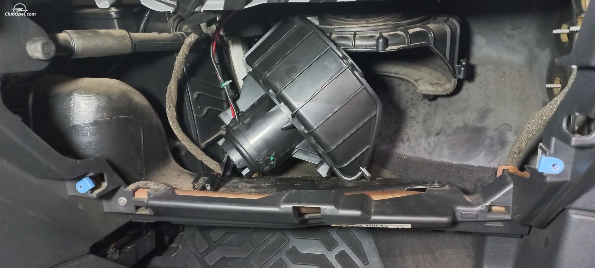

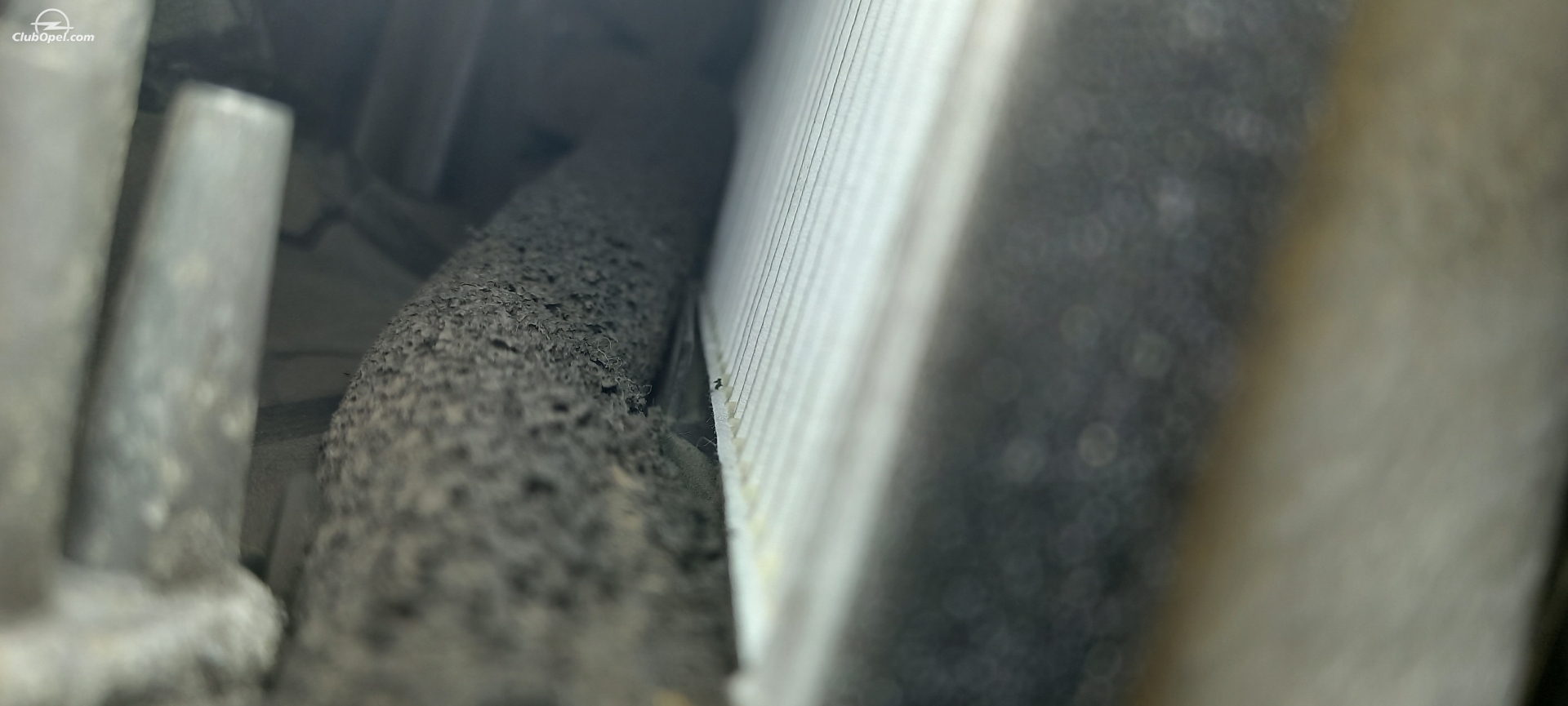

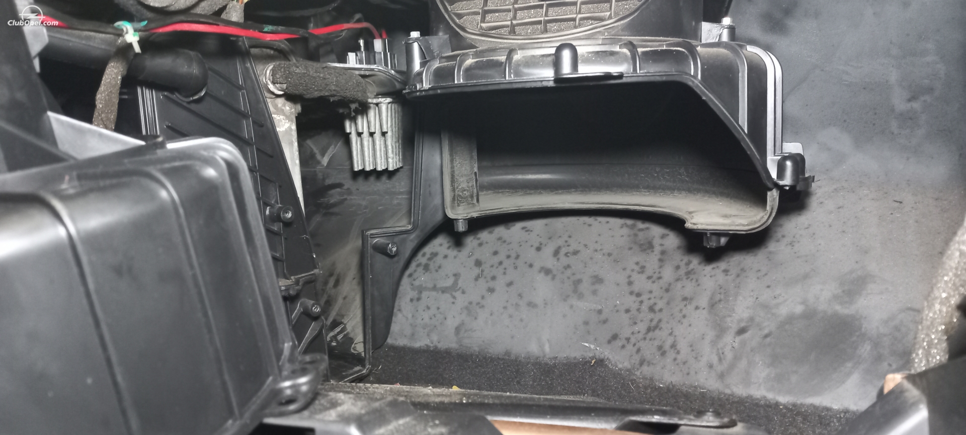

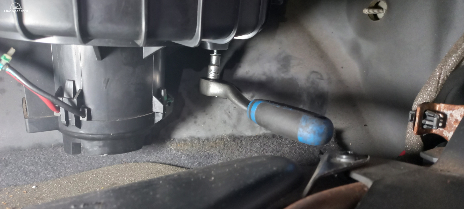

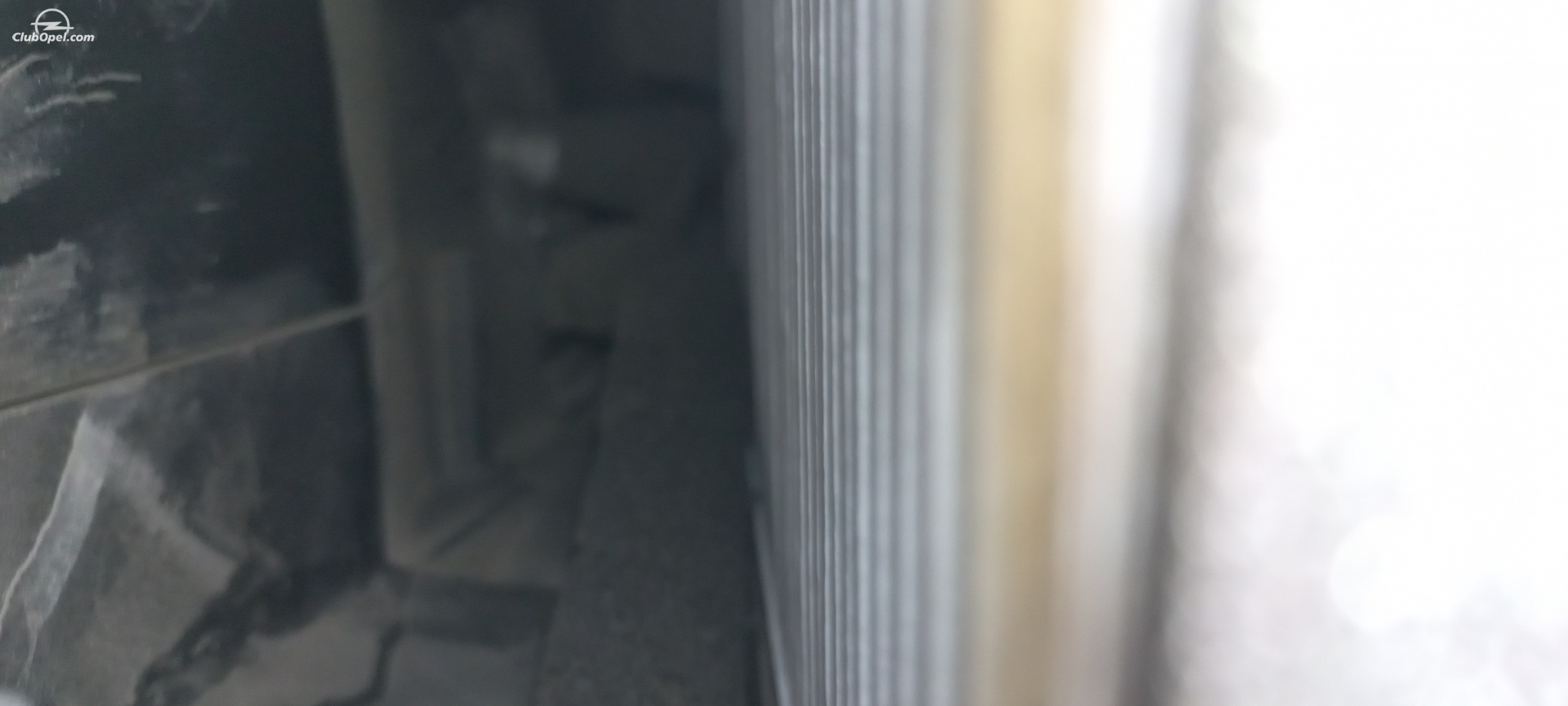

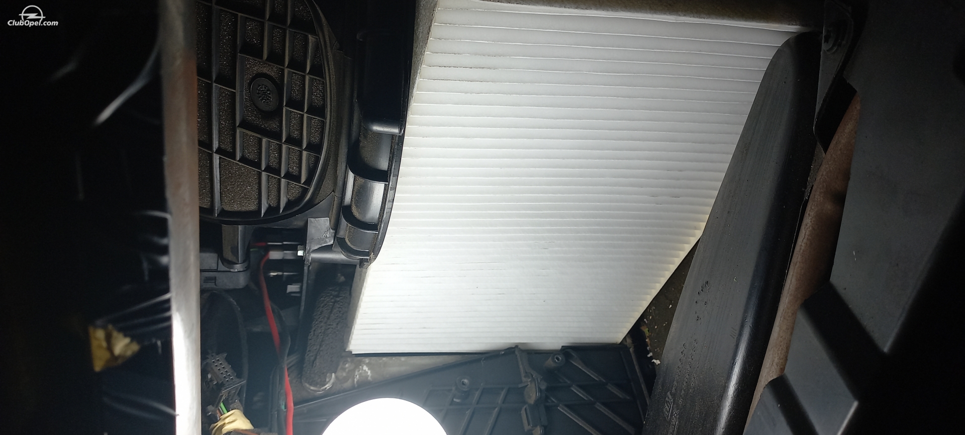

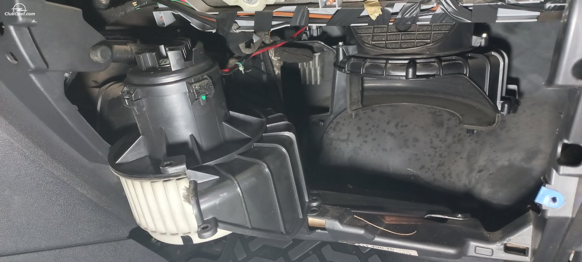

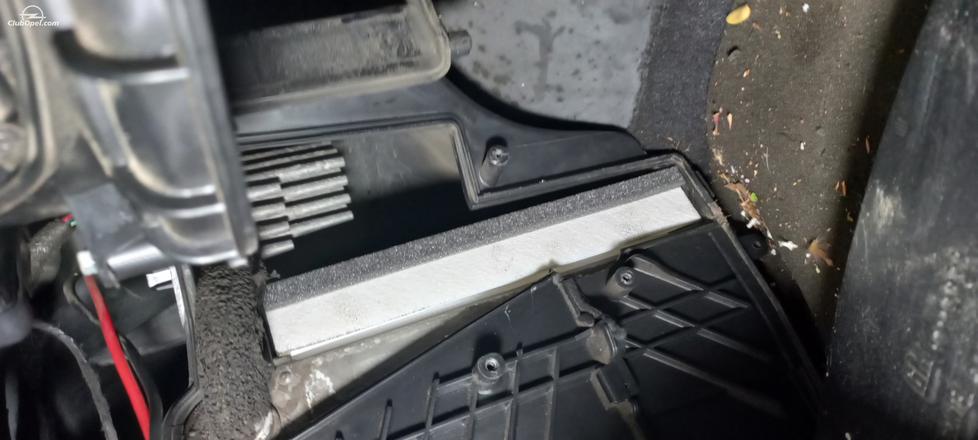

  • Msander
  • Cont inregistrat: 12 Dec 2021
damian85 a scris:Catre bord circula, deci trebuie sa-l pun cu varful sageti spre bord?
Bãnuiesc cã l-ai gãsit sifonat, cam asa.
Pentru a înlocui corect fãrã a-l cuta. Trebuie sã demontezi si aeroterma care este fixatã în 4 suruburi si o clema. [imglb=https://www.clubopel.com/8080/uploads/2022-04/148319_xjafkuul.jpg][/imglbl

foarte buna ideea cu demontat aeroterma, altfel chinuiala de pe lume desi fltrele mann au niste taieturi care le permit un mic "viraj" cand il bagi
  • jE
  • Mesaje scrise: 8,413
Merge si fara demontat aeroterma. Am pus si Mann, am pus si Mahle, si am reusit de fiecare data sa le montez fara sa le mototolesc.
Probabil ca daca dai jos aeroterma e mai usor...
