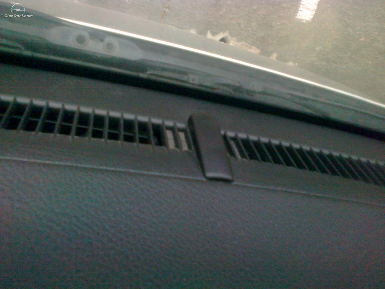

Are cineva idee ce este acest plastic?Senzor?
  • madalin8
  • Mesaje scrise: 150
  • Masina: Astra
  • Cont inregistrat: 31 Jan 2011
Daca nu ma insel acela este senzorul pentru climatronic.
  • S.Andrei
  • Mesaje scrise: 200
  • Masina: Astra 2002 y17td
  • Cont inregistrat: 27 Mai 2008
Nu te inseli Madalin, este senzorul pentru climatornic.
  • Bunicu
  • Mesaje scrise: 2,152
  • Locatie: Ialomita
  • Masina: Astra 2003 Y20DTH
aveti dreptate, este senzorul care masoara intensitatea luminii solare. Nu are treaba cu temperatura din interiorul masinii, el stie cat de puternic este soarele si comunica acest parametru calculatorului de clima. LA o privire atenta se poate vedea fotocelula de sub el. Plasticul se poate scoate cu grija si atunci se vede intreg montajul. Este de preferat sa nu se inlocuiasca acel plastic cu altceva si nici sa nu se indeparteze de pe celula deoarece are o opacitate foarte bine determinata astfel incat informatiile culese de el sa fie foarte exacte.
