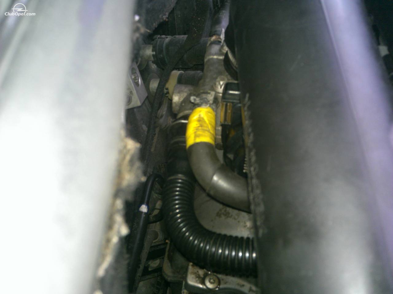

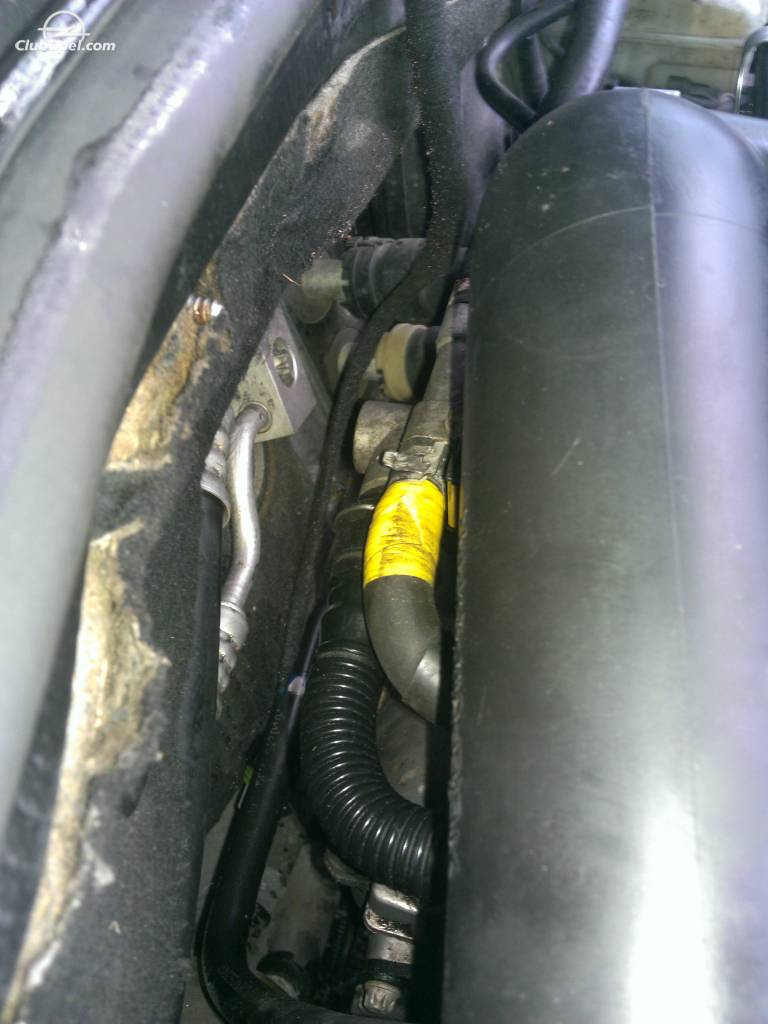

astazi am gasit ca furtunul de apa, care iese din carburator si se duce undeva jos in spre stanga, este putin spart, l-am plotogit eu cu scotch dar trebuie sa il schimb.
Aveti idee unde se gasesc si ce anume sa cer?
Din carburator iese dintr-un T si apoi se duce undeva pe jos, pana sub ce-i 2 conectori cu mufe din stanga.
Deasemena daca ma puteti ajuta si cu cateva sfaturi de schimbare, in special in partea de jos

este vorba de furtunul cu scotch galben.

pai acolo e admisia !circula antigel, daca te uiti in prelungire se vede ca intra in vasul cu antigel

stiu asta, problema este unde gasesc un furtun de genu, pentru ca este in prelungirea celui care intra in vasul de expensiune.

cauta Conducta PVC intre corp termostat si clapeta acceleratie
credca asta este.

nu cred, asta este prea lunga, conducta PVC......

Du-te la reprezentanta sau magazin de piese, si comanda acel furtun pe original, doar nu costa o avere

am fost astazi, undeva pe la 40ron. Astept sa vedem cand vine
