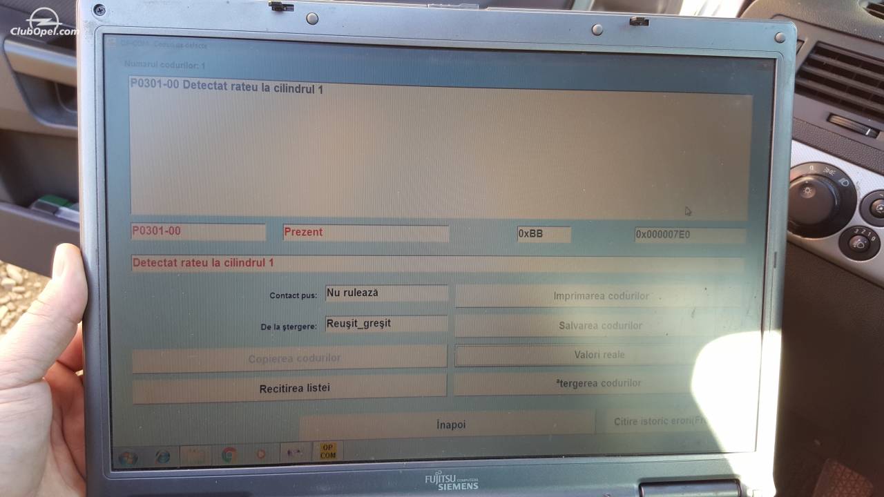

Am citit iar codurile de eroare cu pedala de frana/acceleratie si contact si am iar ECN: 030000 / 031000 / 032000 / 033000 / 03400 / 031400 / 130000, din ce imi amintesc cand a pus si testerul pe ea aveam :
- missfire cylinder 1
- missfire cylinder 2
- missfire cylinder 3
- missfire cylinder 4
- random missfire
- fuel system too lean (sau ceva de genul), eroare asta o aveam de mult timp si nu facea probleme, nici nu se aprindea becul de la ea, decat cand bagam benzina naspa si mecanicul a zis ca e ceva de la manifold (habar n-am ce e aia) ca are o gaura sau ceva de genul si trage aer...

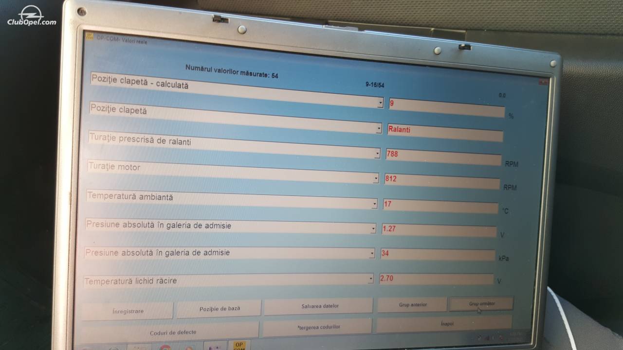

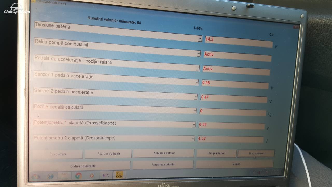

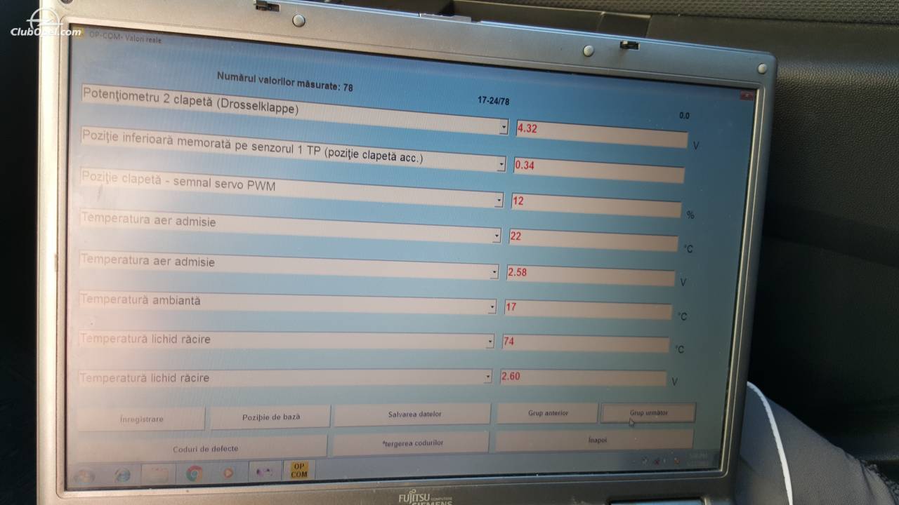

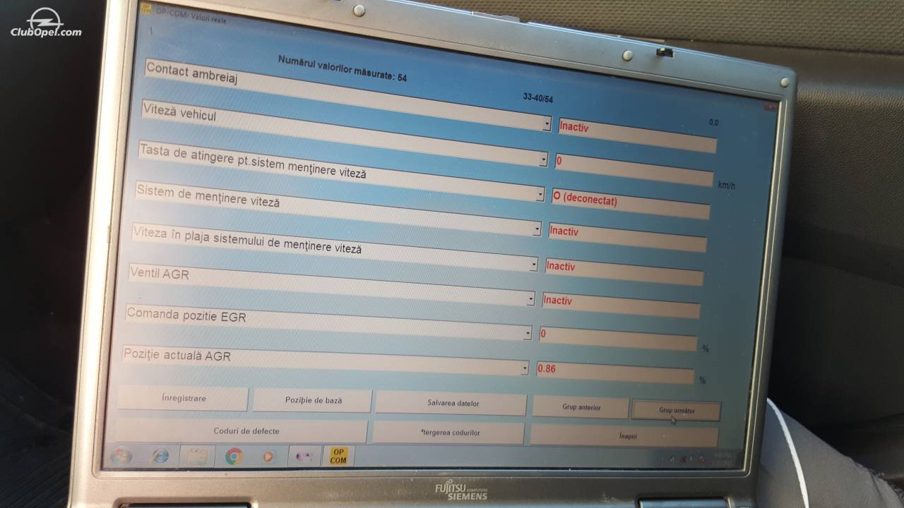

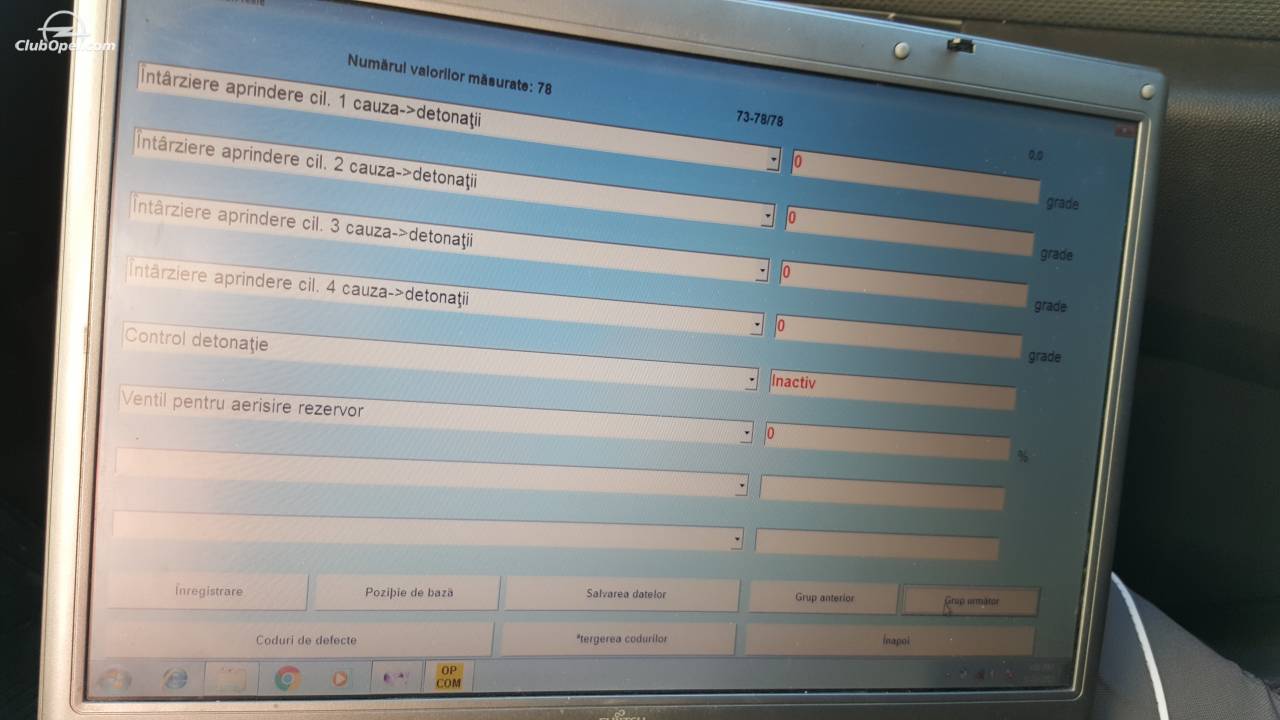

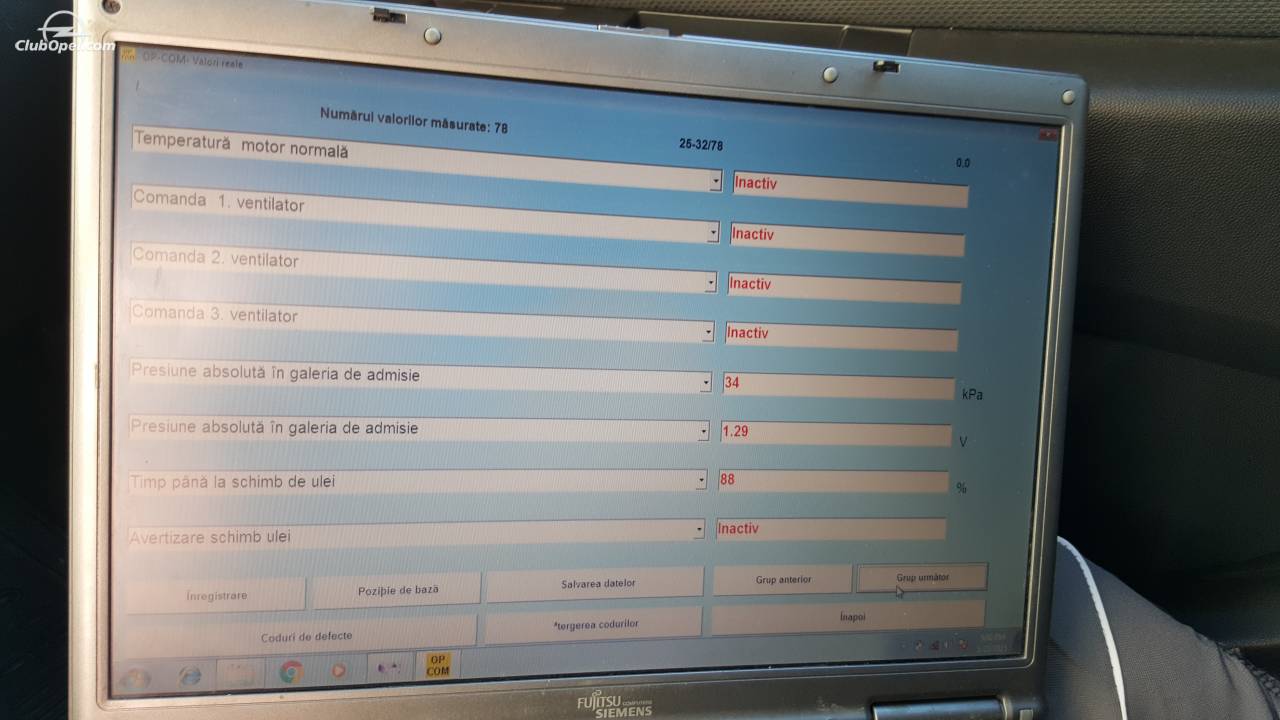

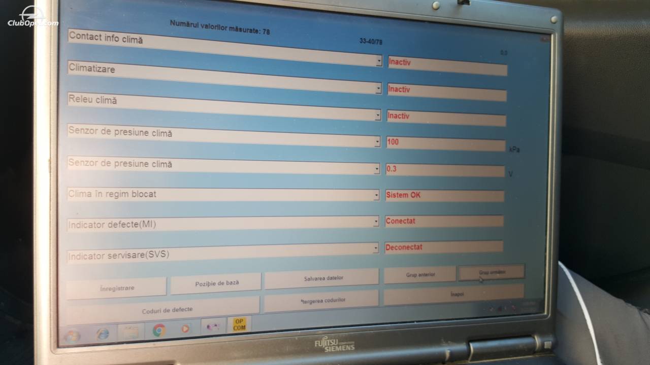

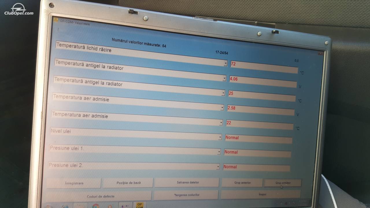

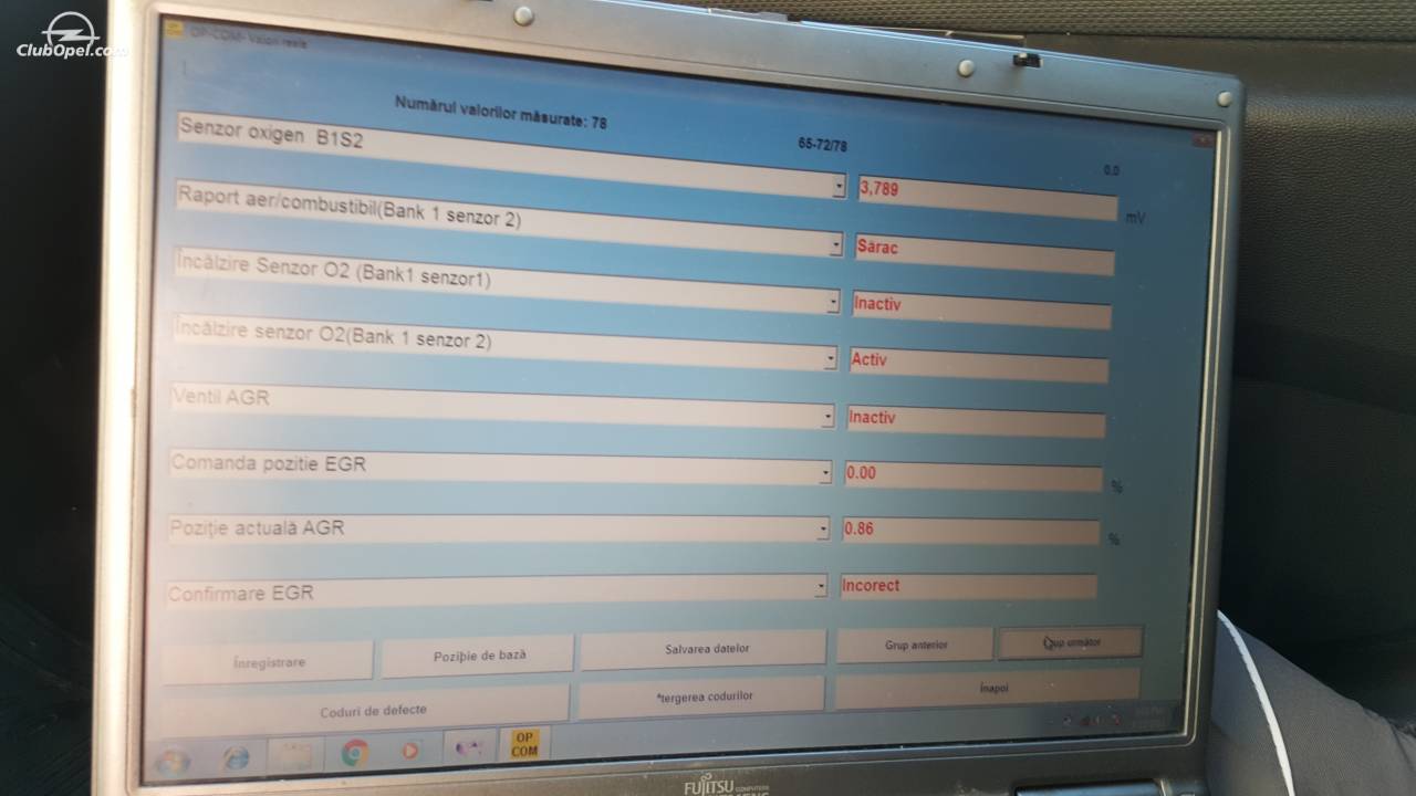

Am fost acum o ora la mecanic IAR si am pus calculatorul pe ea, am citit tot ce se putea citii live de la masina:
- egr inactiv (ceva de genu), acceleram si tot oprit arata deci e o posibilitate sa fie de aici, dar mica a zis el
- senzorii de pe admisie si ala din "cap" de la motor masoara corect si arata date bune, nu par a fii stricati
- acceleratie parea ok, arata cand si cat e in load / idle etc

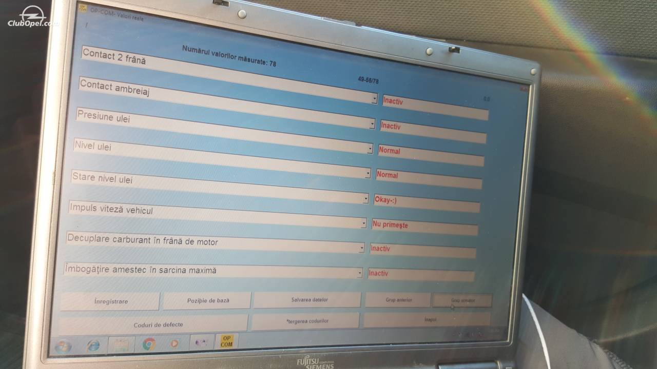

Si surpriza a venit de la ulei:
Oil level ok
Oil presure low - mecanicul a zis ca e posibil sa nu se mai inchide/deschida valvele corect din cauza ca e presiunea prea scazuta si de asta nu se mai face amestecul bine ....e posibil asa ceva? (a zis ca a mai intalnit problema asta acum cativa ani la rover-uri) ma gandesc sa schimb pompa de ulei ca ultima varianta...

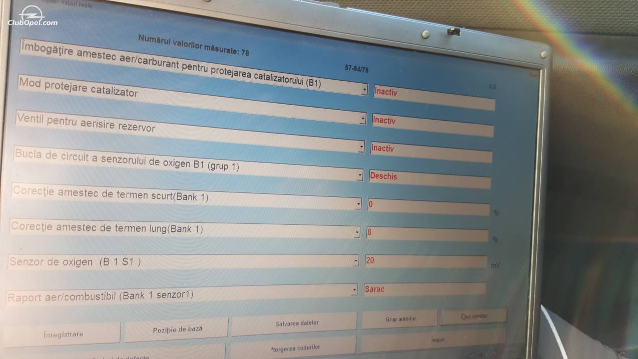

La amestecul de benzina/aer aveam rich apoi low iar rich si tot asa, se schimba la 2-3 secunde, nu conta ca accelerez sau o las la relantii si de aici clar rateul....acum nu stiu daca e de la ulei ca are presiunea prea slaba si posibil sa nu deschida valvele sau de la egr ca posibil sa fie infundat....si a mai zis ca e posibil sa traga aer pe undeva si sa nu fie de la cele de sus...
Presiunea a testato mecanicul singur ca am lasat masina la el vreo 2 zile si a zis ca presiunea e mai slaba decat in mod normal dar nu destul de slaba incat sa provoace rateuri...si il cred ca ma duc la el de 2 ori pe saptamana deja sa puna calculatorul pe ea si nu imi ia nici un ban si am schimbat si bobinele a doua oara gratis (a zis ca vrea sa ajunga la "bottom of the problem and find out what's wrong" )
Ii schimbam pompa de benzina si egr dar m-am saturat cati bani am bagat in ea....pana sa mi se aprinda check engine-ul am apucat sa fac full service....
- Toate filtrele + ulei
- Discuri + placute de frane
- Distributie, pompa de apa + role...
Pentru inceput am picat de acord cu mecanicul sa bag un plin de benzina superioara cand termin ce am in rezervor si cu un aditiv puternic...sa schimb doar la peste 2,500 si sa incerc sa merg numai peste 2,000 rpm sa vedem daca are "sticky valves" cum a zis ca ar fi o alta posibilitate si ca poate se curata tot rahatul de prin motor si merge iar cum trebuie...
Astazi am mers doar peste 3,000rpm si am schimbat si la 6,000rpm vreo 3 viteze si nu mai dedea in nas asa rau cand ma opream la semafor etc
Acum mai am eroare doar pe cilindrul 2...
N-am calculator de bord dar in 20mile mi-a scazut o linie de benzina + ca am crezut ca o sa ies din masina si o sa ma apuc sa ii adun pistoanele de pe strada ))))))
Oil level ok

Sterge eroarea, vezi daca reapare, daca reaparare verifica cu testerul daca ai scanteie pe bobina (ai in opcom test coil) scanteia trebuie sa fie de culoare albastra.(asta trebuie so faci noaptea ca atunci vezi cel mai bine).
Daca ai scanteie albastra atunci verifica circuitul injectoarelor. In cazul meu a fost mufa de pe injectorul 1 desprinsa putin, de atunci nu mi-a mai aparut niciodata eroarea.

Cum testezi cu opc om? Gãsisem ceva gen test aprindere cilindru 1-2-3 și 4. Mai departe ce presupune testarea?
Am fãcut altceva pana aflu cum e cu opcom: Am schimbat bujiile intre ele și nimic pozitiv, am scos bobina iar și am pus bujia în fiecare fisa, și atins partea de deasupra fileului bujii de motor, toate dau scântei in capul bujiei cand se da la automat, excepție numãrul 1, deși am sperat ca nu am prins eu momentul scânteie sa spun asa. Am scãpat ieftin aparent , sper. Acum sa gãsesc una de proba sau mãcar sa cumpãr, neapãrat originala la astfel de mașini. Sa vedem cum se testeazã cu opcom. ...
