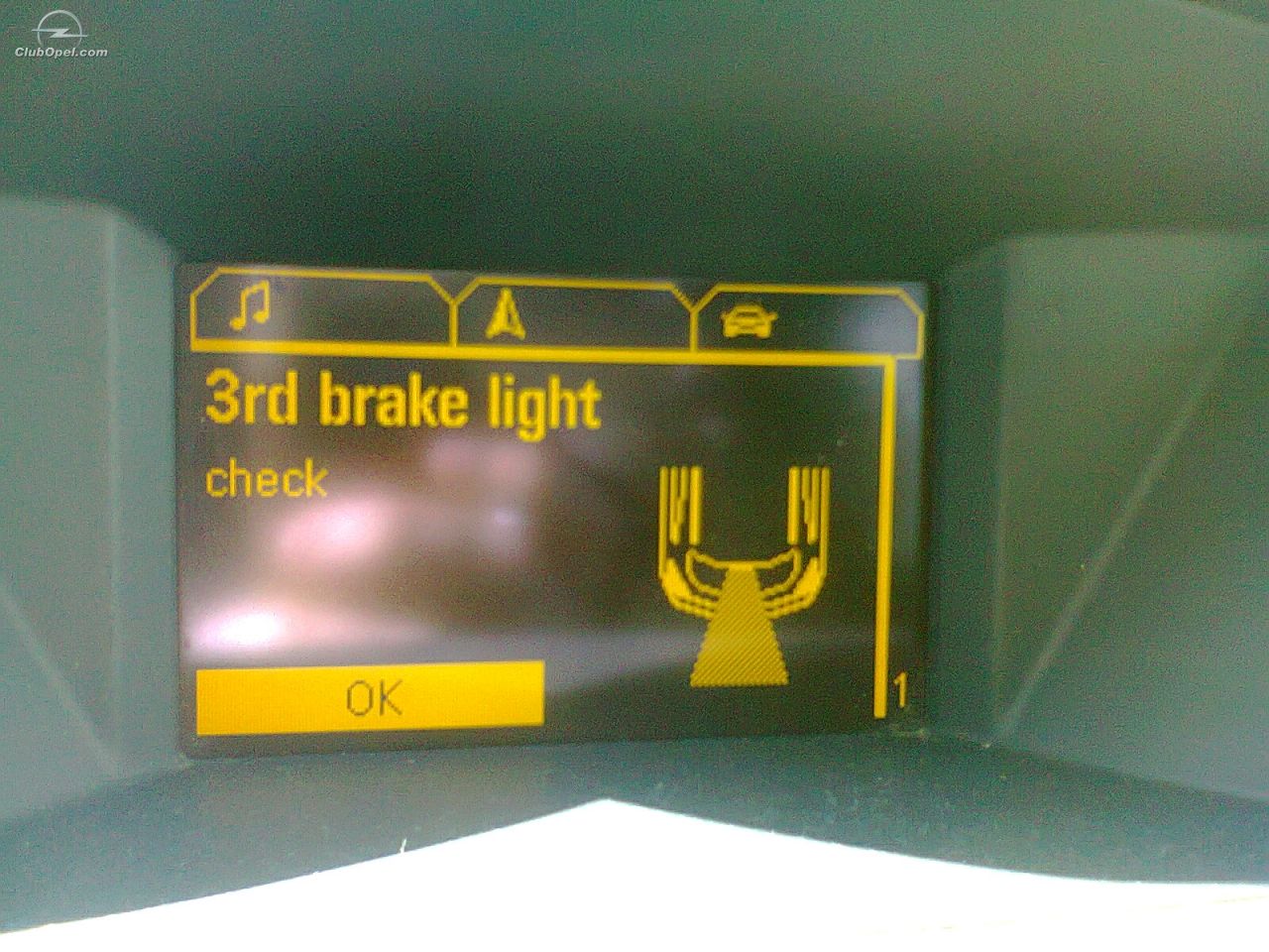

atasez urmatoarea poza

Am atasat mai sus un mesaj care aparuse cand am avut problema cu faza scurta, cred ca zice de becul de la frana a treia, nu stiu ce inseamna dar nu mai conteaza.
