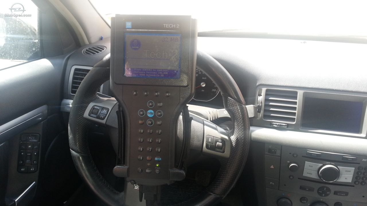

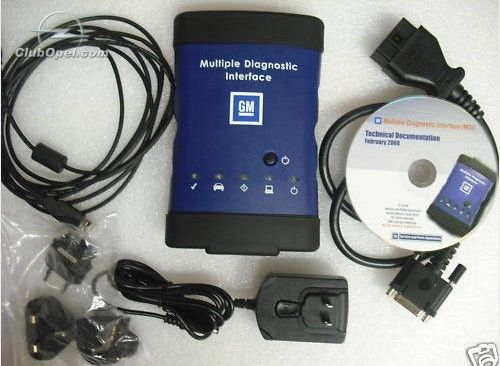

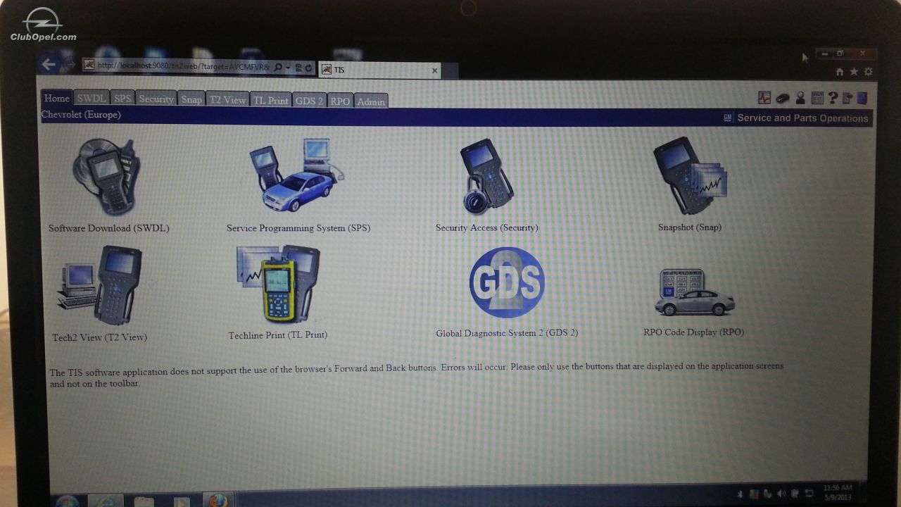

Te pot ajuta eu .Se poate scrie fara probleme. Aparatura necesara: TECH 2 sau MDI plus GLOBALTIS sau TIS2WEB
Rescrierea se face ca orice update de soft.
Problema este ca eu la Vaslui nu vin, poate vii tu la Bucuresti
detalii pe privat
